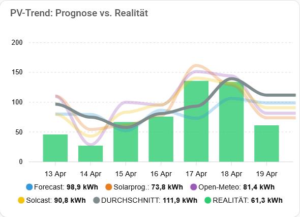

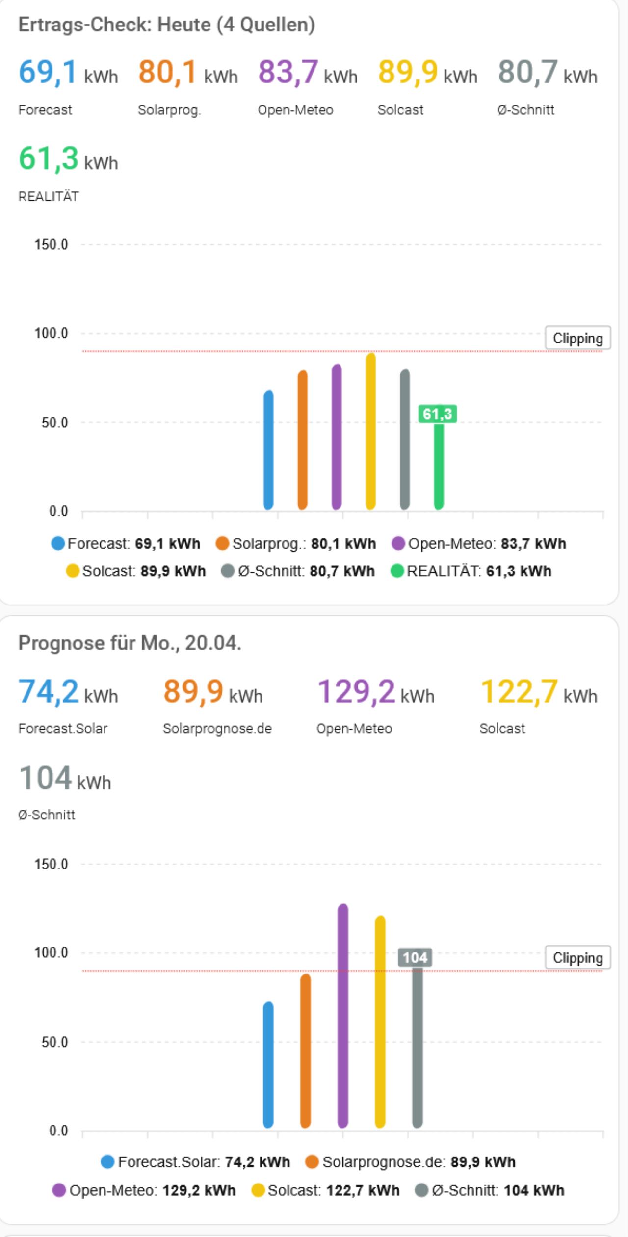

dazu kann ich nur sagen, mit KI Hilfe geht da super viel, ohne das man ein modbus profi ist. Zwar nicht ganz ohne zutun, KI verschluckt da gern mal was oder vergiesst es, aber es war in ein paar Tagen mit so ca. 30min beschäftigen pro Tag für mich als Amateur möglich das zu erreichen was ich wollte.
Anbei die KI Zusammenfassung was ich mache^^ *g*
2026/20260419368963.png
2026/2026041960743.png
Projekt-Vorstellung: Dynamisches Solar-Management mit lokaler Prognose-KI Hallo zusammen,
ich möchte euch mein aktuelles Setup in Home Assistant vorstellen. Ziel war es, eine SolarEdge-Anlage (27,8 kWp kWp [kWpeak, Spitzenleistung] / 20 kW AC) mit komplexer Dachbelegung (6 verschiedene Ausrichtungen) so intelligent wie möglich zu steuern.
Besonderes Augenmerk liegt dabei auf der Vermeidung von Clipping und einer bedarfsgerechten Nachtentladung, basierend auf einer selbstlernenden Prognose-Korrektur.
🛠 Die Hardware
  • Wechselrichter: 2x SolarEdge (Master/Slave Verbund)
  • PV-Leistung: 27,82 kWp kWp [kWpeak, Spitzenleistung] DC (aufgeteilt auf 6 Flächen: N, O, S, W Kombis)
  • Speicher: DC-gekoppeltes Batteriesystem
  • Steuerung: Home Assistant via Modbus TCP
🧠 Das "Gehirn": Multi-Prognose & Lokales Lernen Anstatt auf nur einen Wetterdienst zu vertrauen, nutzt das System einen "Snapshot-Durchschnitts-Algorithmus":
  • Multi-Source: Daten von Solcast, Open-Meteo und weiteren Anbietern werden aggregiert.
  • Der 02:00-Snapshot: Jeden Morgen um 02:00 Uhr wird die Tagesprognose "eingefroren". Das verhindert, dass schwankende Wetterberichte untertags die Logik der Nachtentladung durcheinanderbringen.
  • Lokale KI (Self-Learning): Ein lokaler Korrekturfaktor vergleicht jeden Abend die reale Erzeugung mit der Prognose vom Morgen. Dieser "Lernfaktor" korrigiert die Prognose für den nächsten Tag (Schutz gegen Verschmutzung, lokale Verschattung oder ungenaue Wettermodelle).
⚡ Die Automatisierungs-Logik Das System arbeitet mit einer modularen Logik (aktuell v7.6), gesteuert über ein zentrales Reset-Skript für maximale Stabilität:
  • Variable Nachtentladung: Um 02:00 Uhr wird entschieden: Reicht die Sonne morgen für 100% Akku? Wenn ja, wird die Batterie gezielt auf 30% oder 50% (je nach Prognose-Schwelle) entladen, um Platz für das Mittags-Clipping zu schaffen.
  • Proaktives Clipping-Management: Bei hohen Prognosewerten schaltet das System vormittags in den Modus "Charge from Clipped Solar Power". So wird die Batterie erst dann geladen, wenn die AC-Leistung des WR WR [Wechselrichter] am Limit (12 kW erlaubte Einspeissung) kratzt.
  • Smart Reset: Über den Sonnenhöchststand (Azimut-gesteuert) wird das System dynamisch wieder in den Eigenverbrauch-Modus zurückgesetzt, sobald die Clipping-Gefahr vorüber ist.
📊 Monitoring & Dashboard Die Überwachung erfolgt über ApexCharts. Hier werden drei Welten verglichen:
  • Blau: Die reine PV-Prognose (Der Plan).
  • Grün: Die "Ehrliche Prognose" (KI-korrigiert durch den Lernfaktor).
  • Orange: Die reale Erzeugung (Ist-Werte).
Fazit: Durch die Kombination aus Snapshot-Logik und lokalem Korrekturfaktor ist das System extrem robust gegen API-Ausfälle oder ungenaue Wetterdaten geworden. Es wird mit jedem Tag "schlauer" und maximiert den Eigenverbrauch, ohne die Hardware durch ständiges Umschalten zu stressen.

Auch a super Projekt 👍 Respekt, haengts Eich nur rein Burschen - ich saug mir mal die Infos dann von Euch wann ich sowas auch brauch 😅
Was machst wannst am Tag 100km mehr faehrst als deine Prognose errechnet hast was Du fahren wirst ?

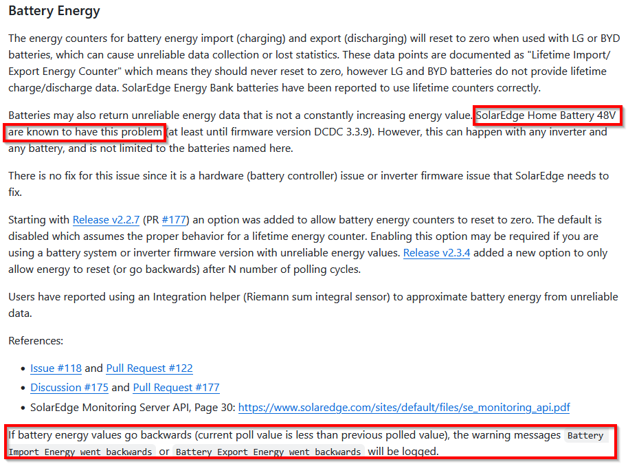

PV1220SE schrieb:
Welche Sensoren verwendest Du für die Batterie Ladung/Entladung ? Bei mir wird bei sensor.solaredge_i1_b1_energy_export (ebenso beim import) oft / fast immer "unbekannt" angezeigt. Da ich für die Ladesteuerung SE monitoring bzw die app verwende ist es nicht superdringend, aber fürs Energy Dashboard wäre es fein, wenn da auch die Batterie richtig angezeigt würde.
Ich bin nun auch auf Home Assistant "aufgesprungen" und mache gerade die ersten Versuche. Es sieht sowiet ganz gut aus bis auf das Thema Batterie (Energy Export und Import). Hier steht auch bei mir immer wieder "unbekannt". Ich habe nun dazu in der Doku auf GitHub (https://github.com/WillCodeForCats/solaredge-modbus-multi/wiki/Known-Issues#battery-energy) folgendes gefunden:
2026/20260522620134.png
Genau diese Dinge treffen bei mir zu (48V-Batterie und entsprechende Einträge im Log-File).

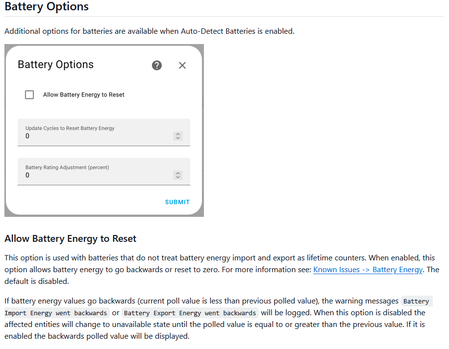

Folgende Einstellung sollte Abhilfe schaffen: https://github.com/WillCodeForCats/solaredge-modbus-multi/wiki/Configuration#battery-options
2026/20260522101142.png
Ich trau mich nur irgendwie nicht drüber, da ich nicht weiß, was das sonst für Folgen haben kann. Hat schon jemand von euch Erfahrung mit dieser Einstellung?

Ich habe das Häkchen gesetzt und die Batterie ist bisher nicht implodiert noch explodiert.
