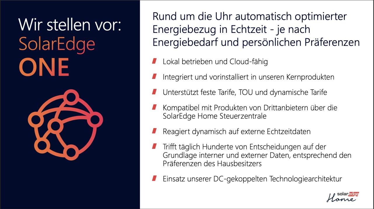

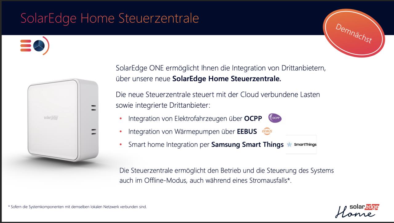

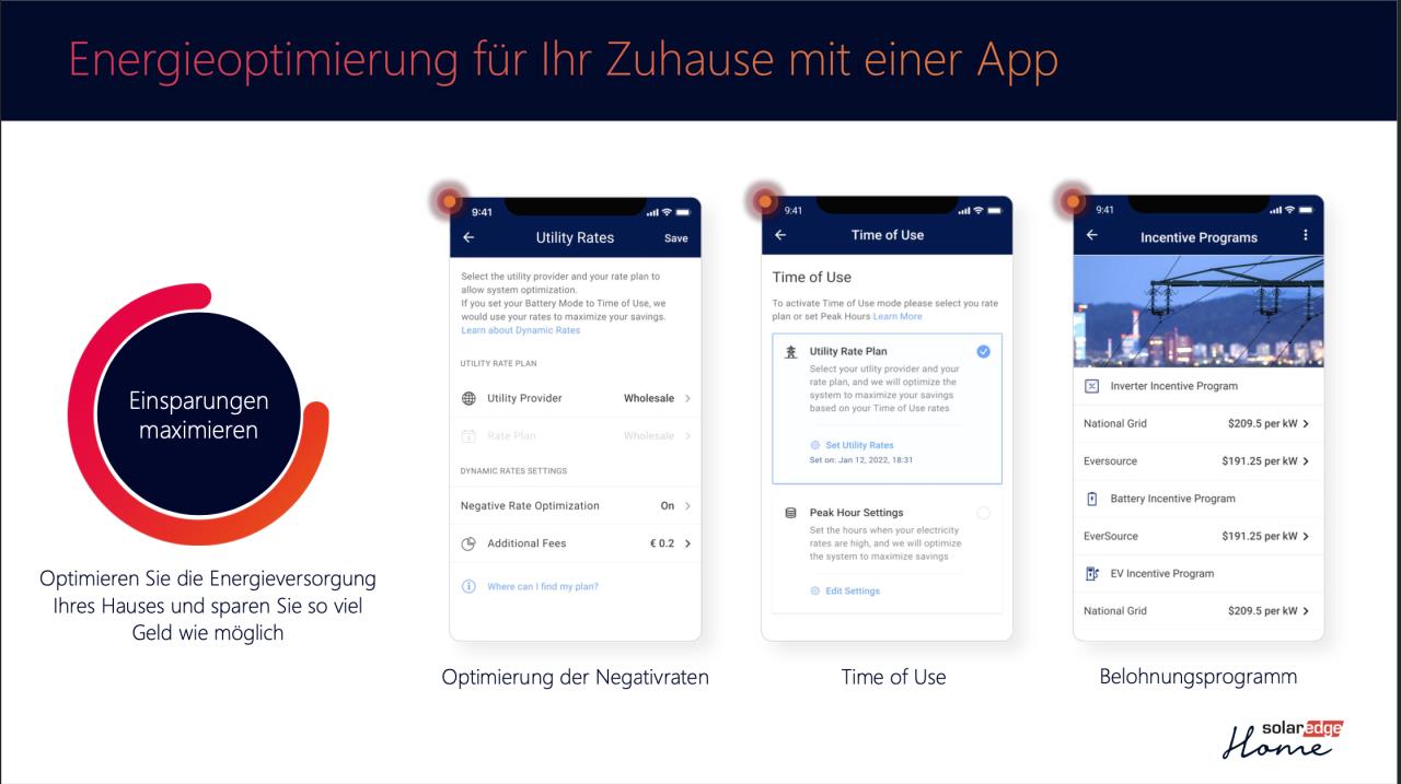

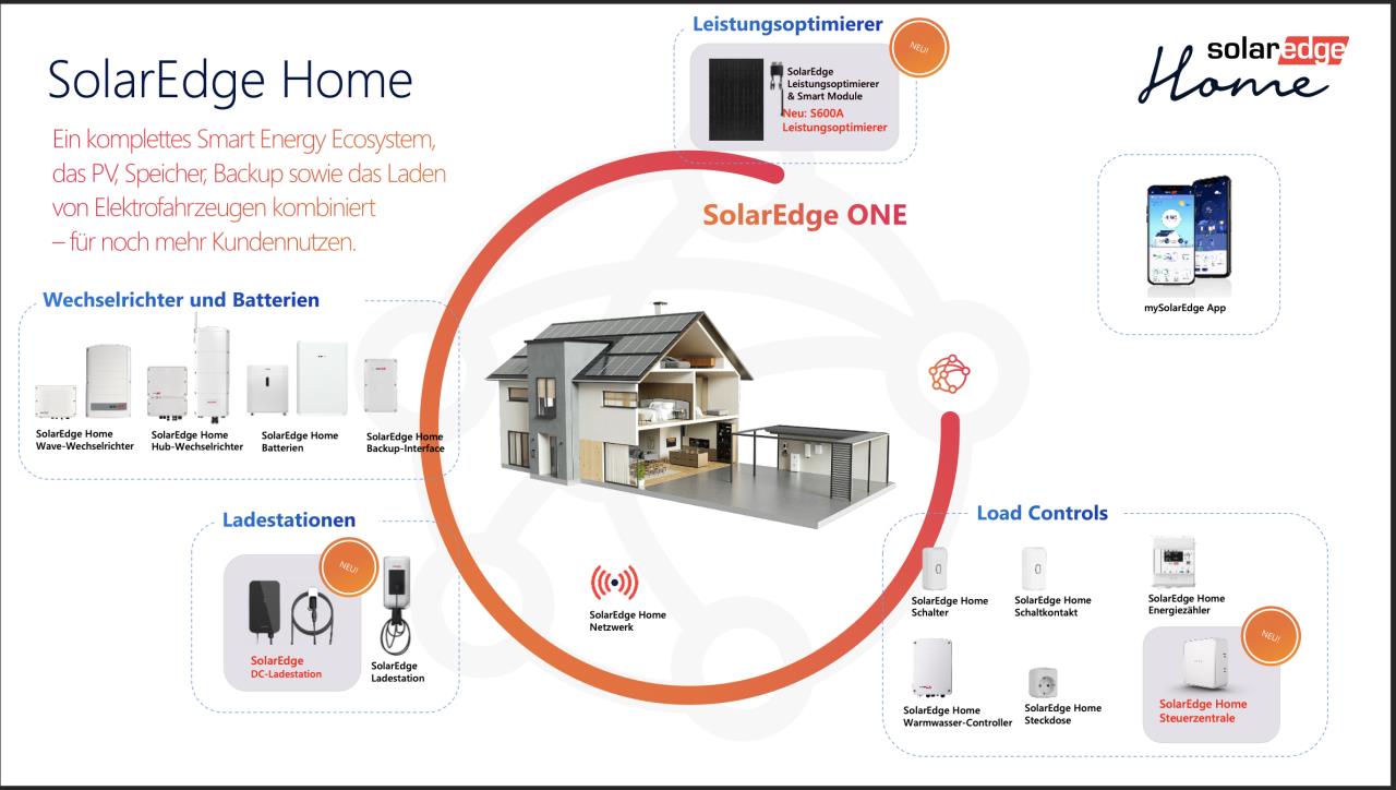

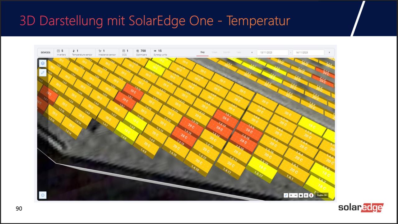

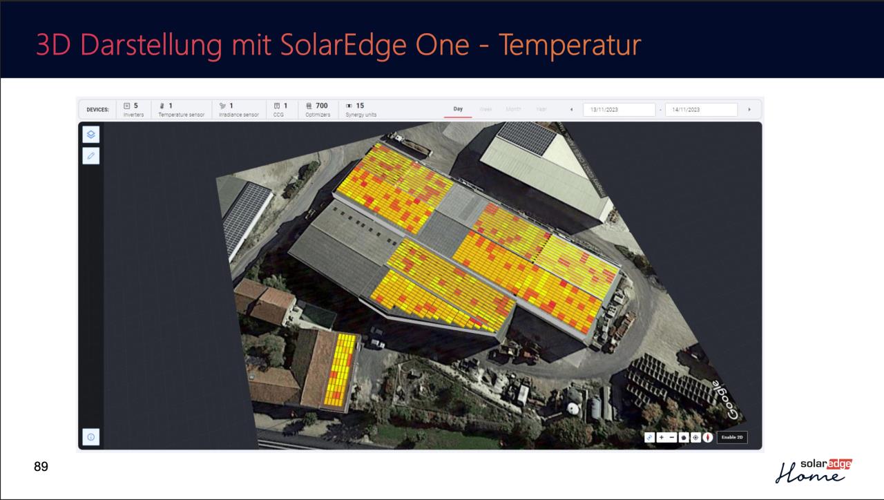

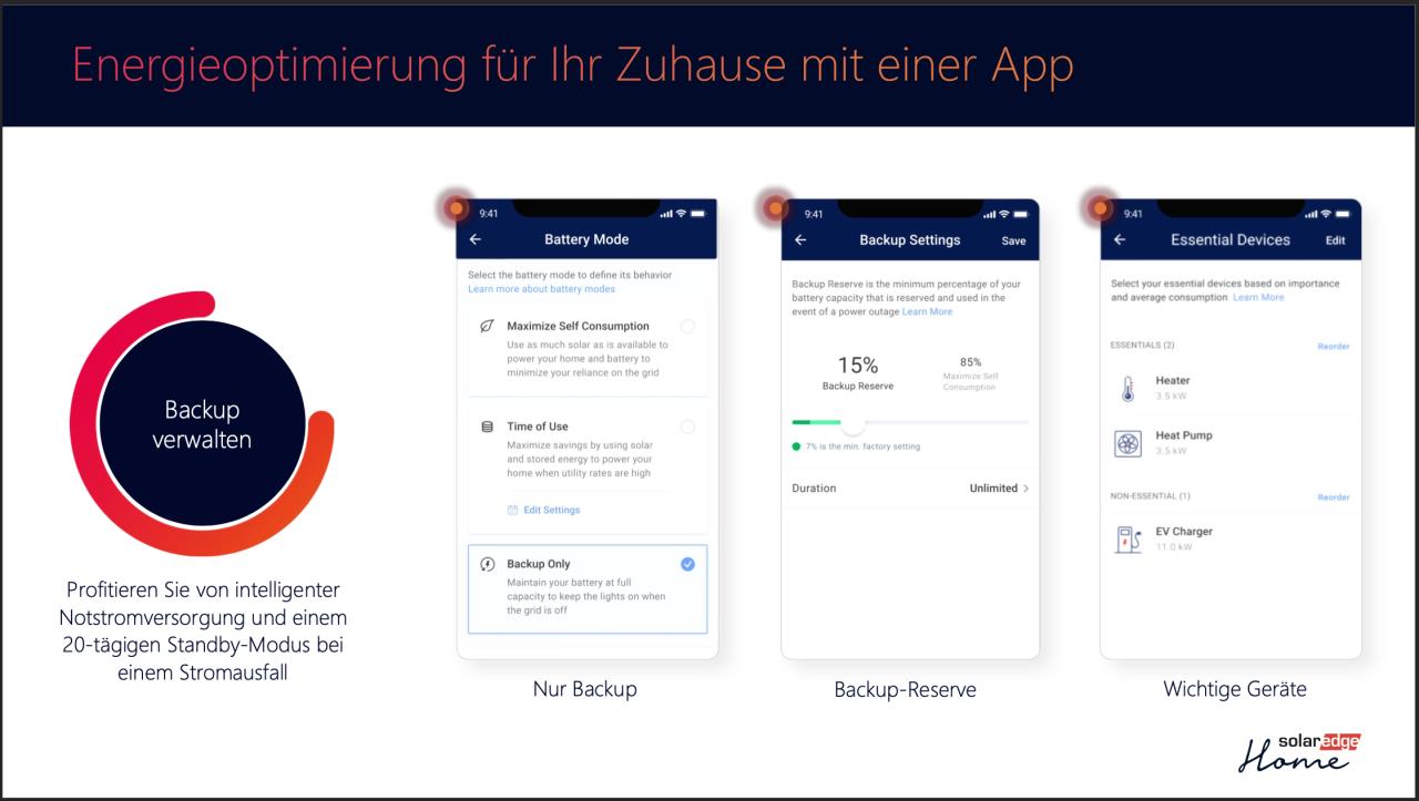

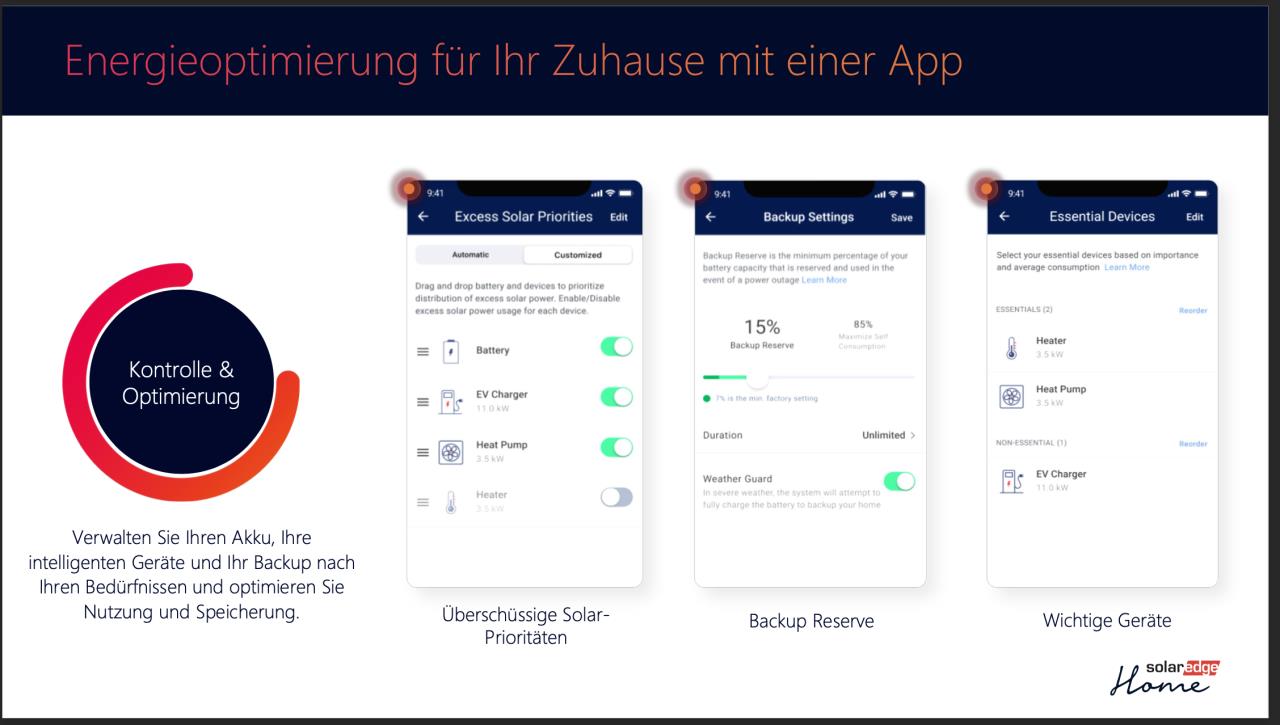

Hier noch ein paar Infos für Interessiert - die Präsentation gabs ähmm Ende November /Dezember glaub ich und heute hab ich mal die Infos erschnorrt mit offizieller Freigabe.
Gewisse Softwarestände in diversen Ländern haben schon mehr Funktionen aber es kommt sehr viel zu den Enduser. Gottseidank weil was ist besser als transparenz seiner PV
--> NOCH MEHR Transparenz 😂
