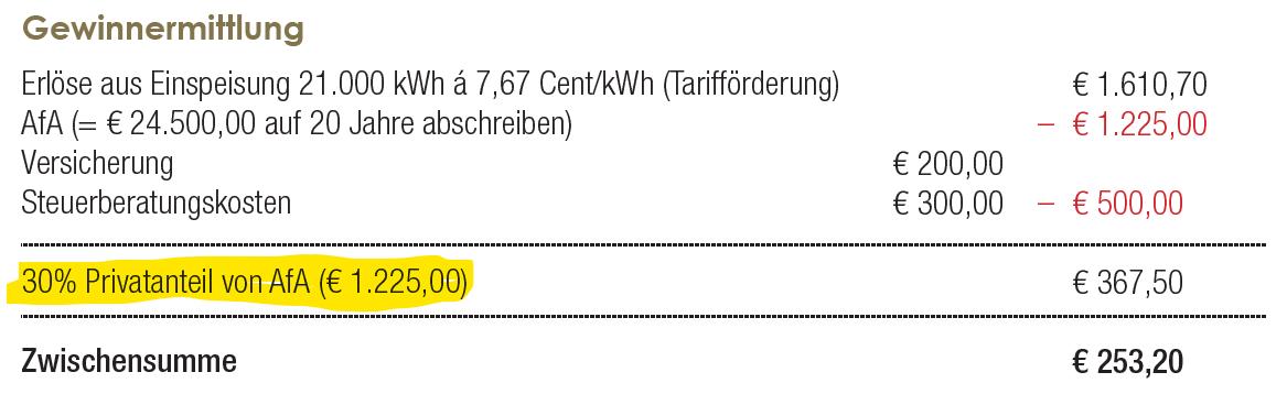

Darauf gekommen bin ich durch Seite 20 des PV-Austria Leitfadens:
2022/20220331607852.png
Das ist von der Berechnung her so wie für die USt. Basis.
Bzw. so wie auch Baumau geschrieben hat, dass man dafür die lineare AfA ansetzen darf.

  •  Baumau
31.3.2022  (#129)
grol schrieb: Verstehe ich das richtig, dass man, sobald man dann in der Kleinunternehmerpauschalierung ist, den Eigenverbrauch für die ESt. nicht mehr berücksichtigen muss, da ja keine AfA bzw. Entnahmen mehr relevant sind?
So ist es. Wenn du pauschal ermittelst werden die Betriebsausgaben auch pauschal berechnet. Kürzungen sind dann nicht mehr vorzunehmen.
