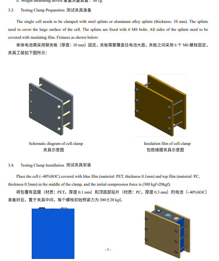

Ich denke es kommt auf die Situation an. Wenn ich einzelne Zellen bestelle mach ich das TopBalancing parallel vor dem Zusammenbau.
werd ich auch machen aber die Zellen müssen schon fix verbaut und verspannt sein
Wenn du schon die Zellen verspannen willst, dann in einem SoC Bereich von 30 bis 40% und nicht bei 100%. Steht so auch im aktuellen Datenblatt von EVE.

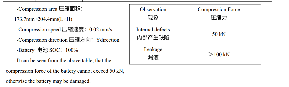

EVE sagt so

Fix eingespannt so das bei Vollladung der max. Druck nicht überschritten wird, mit Federn so das er immer gleichmäßig ist (im PV-Forum hat das mal einer gerechnet und beschrieben für 280Ah Zellen).
Wenn mit Federn dann aber auch flexible Zellverbinder verwenden!
Ich würd mir den Aufwand nicht mehr antun, gibt Berichte das die Einspannerei nur bei hohen Strömen und bei wirklicher Voll-/Entladung (2,5-3,65V) relevant ist.

Weniger Strom, geringere Ladespannung und geringere DoD bringen deutlich mehr als dieses Einspannen.
"If I want a lifepo4 to last longer, just keep it cooler and make the pack larger. That's it."
Der max. Druck bei den 280er Zellen ist 50kN.

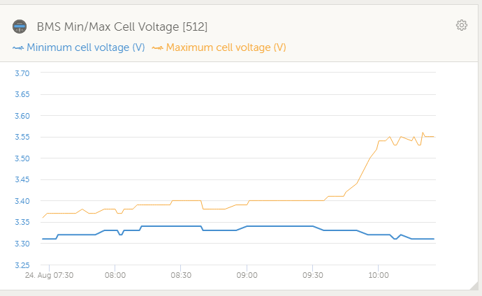

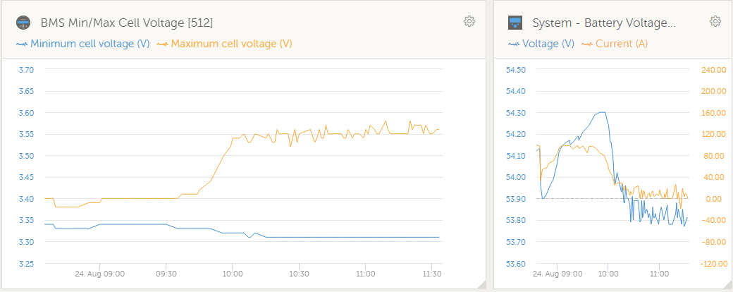

so... CVL-Kennfeld funktioniert super.
Ich kann das nun Stundenlang so halten, wenn ich will:
2022/20220824416695.png
ABER:
Der Strom wird dann schon sehr gering, der in die Batterie fließt.
Was meint ihr, wie lange man so einen Zustand max. halten sollte?
Nicht dass die eine volle Zelle irgendwann überladen ist.
Das kann ja auch bei 3,55V schon passieren, wenn ich andauernt weiter minimal reinlade.
Oder "zapft" das der passive Balancer eh ab, und der vollen Zelle passiert nix?

24.8.2022  (#334)
ABER:

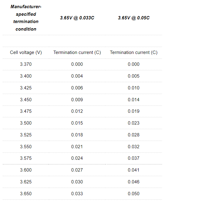

Das hängt von deinen Zellen ab und der charge termination current.
https://nordkyndesign.com/wp-content/uploads/2021/02/LFP-Charging-V-I-Diagram.pngBildquelle: https://nordkyndesign.com/wp-content/uploads/2021/02/LFP-Charging-V-I-Diagram.png
2022/20220824973819.png
Sofern ein mit Seplos vergleichbares BMS BMS [Batteriemanagementsystem] verbaut ist, zapft der Balancer maximal 250mA ab.
Ich empfehle das Pack ausser Betrieb zu nehmen. BSL kontaktieren und den Mangel rügen.

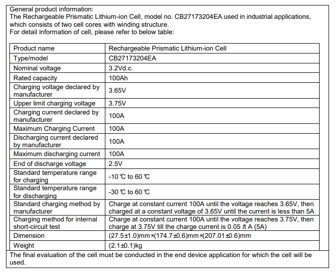

24.8.2022  (#335)
Fani schrieb: Das hängt von deinen Zellen ab und der charge termination current.
ja, nach so einem Wert hab ich gestern schon gesucht, aber finde nix für meine Zellen.

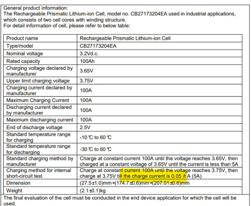

Das sind 3,2V 100AH REPT, Model: CB27173204EA
2022/2022082430048.png
kann mich nur an einer Tabelle orientieren.
Und bei 9x100Ah Packs müsste ich da wohl bei ca. 16-30A Ladestrom aufhören?!
Aber wann?
Sofort? das wäre schwer, weil auf so geringen Ladestrom bin ich sehr schnell unten.
Da wird das nie was mit balancieren.
Oder nach einigen Stunden?
Aber wann?
2022/20220824386039.png
Du bist in der 0.05C Spalte.
Um jedoch mit der termination current arbeiten zu können, müsstest du mit CV laden. Das machst du aber nicht durch deine Anpassungen am CVL.
Die Zeit wird dir hier vermutlich niemand genau sagen können.
Die geschätzte Zeit um das zu balancieren (da brauchst eher einen Kalender als eine Uhr) würde ich die Zelle nicht mit dem Ladestrom auf der Spannung halten.
Du hast doch mit den verbleibenden Packs genug Kapazität? Mir ist schon klar, die technische Herausforderung ist da, aber warum das Risiko eingehen damit noch mehr Schaden zu verursachen. Noch dazu weisst du gar nicht wie es deinen anderen Zellen geht, weil dir dieses Pack alle anderen "verschleiert"

ja... wird nicht besser.
Ladestrom ist schon eigentlich bei quasi 0A
2022/20220824854063.png
Ich lass noch eine Stunde, und dann trenn ich einfach mal das eine Pack.
Jedes Pack hat eh einen eigenen Trennschalter. (der den Batt - Pol intern trennt)
Weil komplett ausbauen kann ich grad nicht. Da müsst ich erst alles Stromlos machen, Haus auf AC-In umschalten usw. Damit ich die Kabel abklemmen kann und das Pack rausnehmen könnte.
  •  Puitl
24.8.2022  (#339)
Ja wie gesagt bei 0,25A Balancerstrom kann das Tage dauern bis die runter kommt.
Deine Racks haben ja ein Display oder? Also die BMS BMS [Batteriemanagementsystem] im Rack...da kannst ja normal die einzelnen Zellspannungen anschaun.
Weiß nicht wie´s ausschaut wenn du den Rack-Trennschalter abschaltest aber prinzipiell lässt sich das BMS BMS [Batteriemanagementsystem] ja auch aktivieren wenn das Rack nicht angeschlossen ist, auch dann sollten die Zellen balanciert werden.
So könntest das Rack mal "stehen lassen" und zumindest mal beobachten ob sich beim balancen was tut bzw. die Zelle eben nach unten geht...

24.8.2022  (#341)
Fani schrieb: Wie es in den anderen 8 aussieht wissen wir nicht.
ich würd sagen, mit denen siehts gut aus.
Hab das böse Modul Nr.4 nun abgeschalten und noch eine Ladung angestoßen.
Nun sieht das gut bzw. normal aus. Siehe rechts... da gehen auch die min. Spannungen aller anderen Zellen hoch.
2022/20220824526683.png
