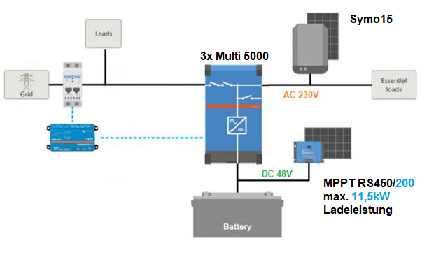

10.3.2022  (#161)
Pffuuu... das wär blöd..
Ich bin grad quasi in letzter Minute dabei, evtl. meinen Plan zu ändern.
Bisher angedacht:
2022/20220310496729.png
Hier gäbe es 2 Sichtweisen für die Engpassleistung:
Symo 15kW + RS450/200 11,5kW = 26,5kW
oder
Symo 15kW + 3xMulti 15kW = 30kW
beides wäre OK für meine Netzseitigen Limits.

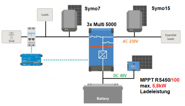

Neue Variante, weniger DC, mehr AC:
2022/20220310737009.png
Da hätte ich aus meiner Sicht folgende Engpassleistung:
Symo 7kW + Symo 15kW + RS450/100 5,8kW = 27,8kW
Alternative Sichtweise, mit berücksichtigung Einspeisung aus Batterie:
Symo 7kW + Symo 15kW + 3xMulti 15kW = 37kW 🙄 🤔
Ich hol mir hier lieber noch ein schriftliches OK....
