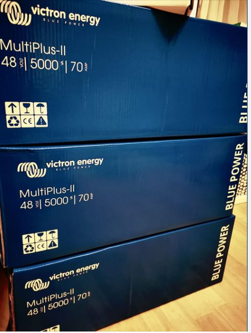

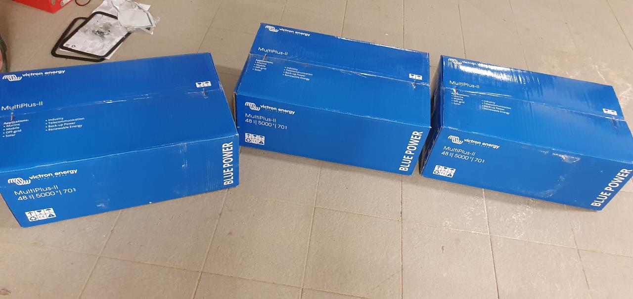

die ersten Weihnachtspackerl sind schon da 😛 😃

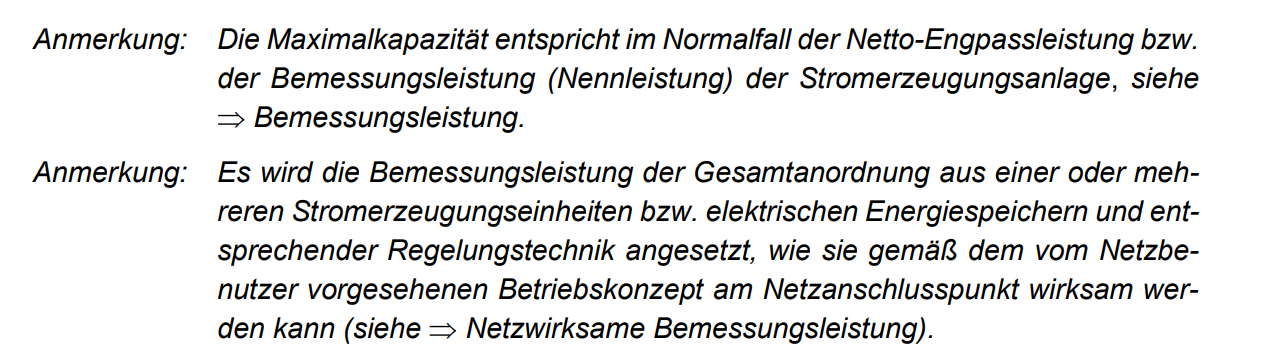

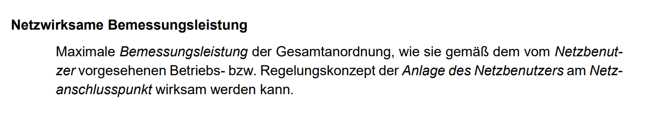

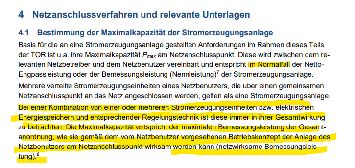

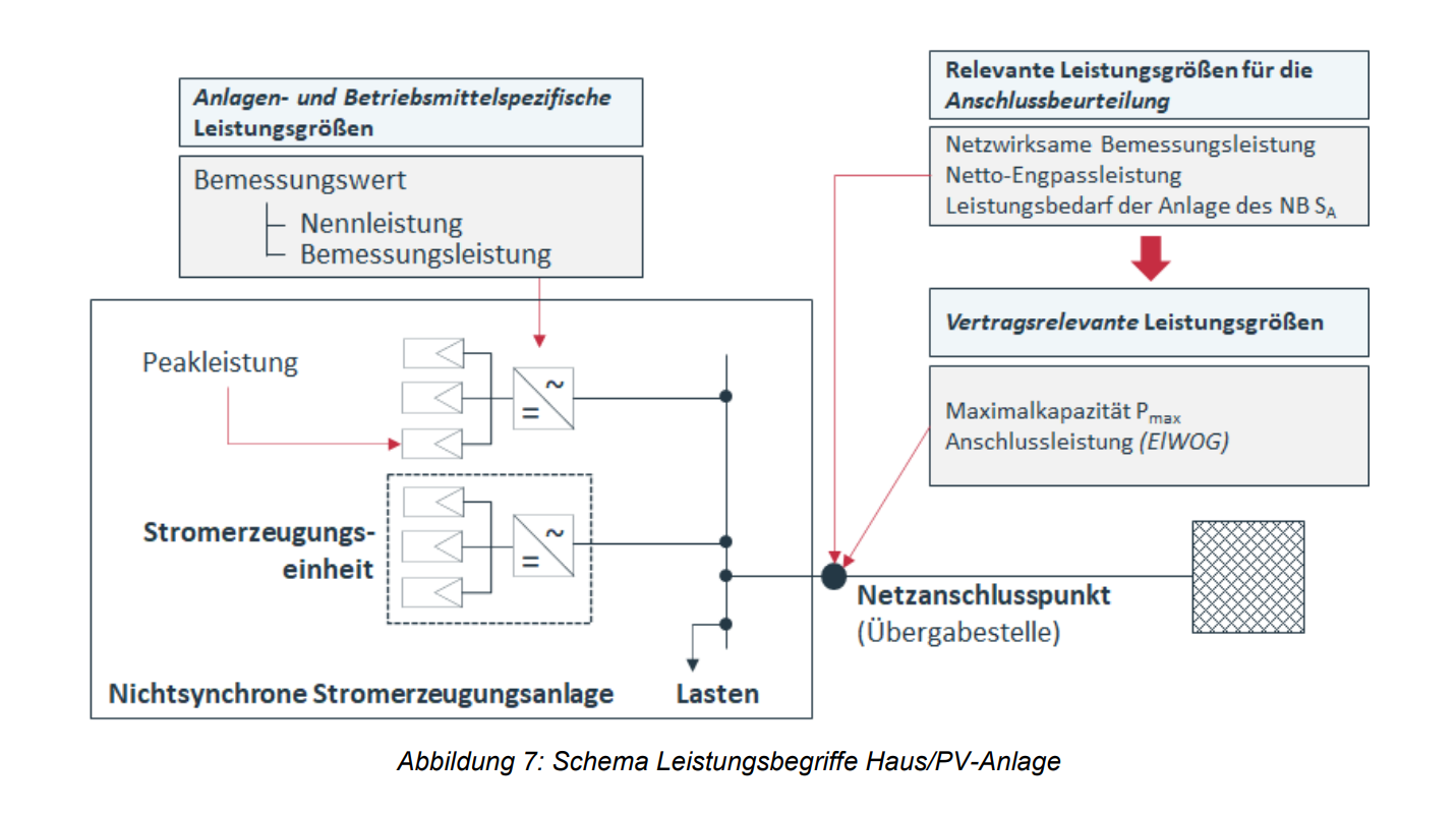

TOR sind die technischen und organisatorischen Regeln für sowohl die Betreiber als auch die Benutzer der Netze. Rechtliche Grundlage ist das E-Control Gesetz. Im Einzelfall können zusätzliche (nicht widersprüchliche) Anforderungen festgelegt werden, welche vom Betreiber aber zu nachvollziehbar zu begründen sind und auch schlüssig sein müssen. Als Schlichtungsstelle steht die e-control zur Verfügung.
Zu den unterschiedlichen Leistungsbegriffen, hier eine gute Übersicht:
2022/20220301781165.png
2022/20220301320856.png
2022/20220301877289.png
Soweit die Begriffsedfinitionen. In der TOR Erzeuger Typ A steht dazu noch:
2022/20220301542000.png
Sehr gut, zeigt her eure blauen Kisten :)

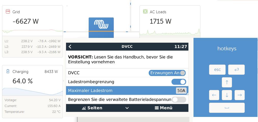

Weiss zufällig wer wie ich das laden der BYD Akkus Begrenzen kann?
An einem sonnig Tag, würde ich gerne das laden auf ca 100Ampere begrenzen, damit es einfach verteilter über den Tag geschieht und eben auch gar nicht vom Fronius AC Wechselrichter aus geladen wird (ist ja total unnötig)
Möchte das gnaze dann natürlich dynamisch per MQTT anpassen können
DVCC Maximum Charge Current [2705]
https://www.victronenergy.com/media/pg/Cerbo_GX/en/dvcc---distributed-voltage-and-current-control.html
  •  sn0000py
1.3.2022  (#128)
Ja aber der begrenzt mir den Wert auf 150Ampere, also unter 150Ampere geht das laden nicht.
Den Wert selber habe ich auf 50A gestellt und lädt trotzdem mit 150A, (Wenn ich auf 300Ampere stelle, dann lädt er auch mit 300Ampere, runter auf 150, dann läft er mit 150A)
aber drunter geht es nicht.
Feed In enabled? Wenn ja, ausschalten und nochmal probieren

sn0000py schrieb:
Hmmm  ja, wenn ich Feed In disable dann lädt er nur mehr mit den 50Ampere, aber dadurch wird der ganze MPPT MPPT [Maximum Power Point Tracker] verringert.
Ich möchte aber folgednes Szenario.
Fronius prozuiert 8000 Watt - dass soll in AC-OUT und der Rest ins GRID gehen.
DC Seitig wird auch 8000 Watt produziert, davon sollten 50Ampere (einstellbar) in die Batterie gehen und der Rest ins Grid
Bekanntes Verhalten, bitte  hier nachlesen: https://community.victronenergy.com/questions/91148/dvcc-limit-charge-current-not-working-with-grid-fe.html
Ob dein Wunsch so umsetzbar ist, fraglich. Wird sicher eine Spielerei aus Grid SetPoint und Charge Limit, out of the box geht das wohl kaum. Am Besten mal in der Victron Community fragen.
