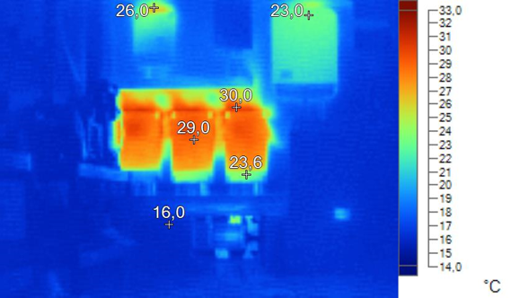

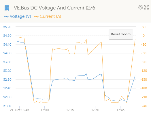

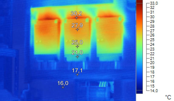

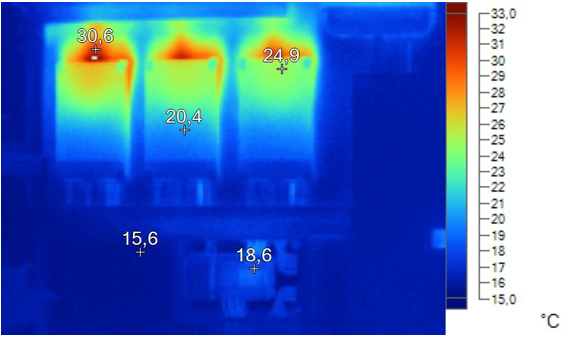

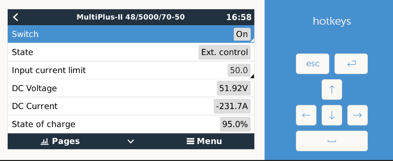

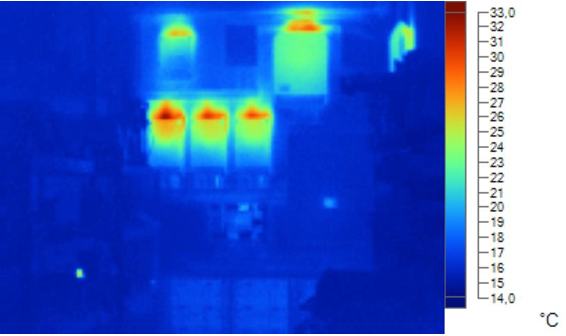

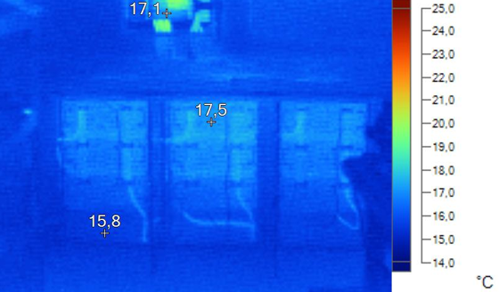

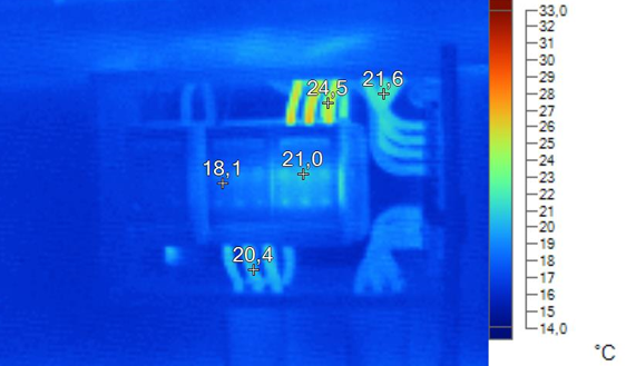

so... heute nochmal getestet. wieder ca. die 12kW gepackt: ![]() Hab 2x je ca. 10-15min so laufen lassen. Leistung habens dabei aber eigentlich nicht verloren: ![]() Aber diesmal mit Wärmebildkamera beobachtet: So haben die Multis zu beginn, quasi im Normalbetrieb, ausgesehen: ![]() ![]() Also in der Halle hats ca. 15°C, trotzdem blasen die Multis oben relative warme Luft raus, obwohl die Anstrengung da gar noch nicht so groß war. Und dann nach ca. 10min Volllast: (mit gleicher Temp.-Skalierung, für besseren Vergleich) ![]() ![]() wirklich höhere absolut-Temperaturwerte sinds jetzt auch nicht geworden. Aber nun sind die kompletten Kisten gleichmäßiger warm, nicht nur mehr die ausgeblasene Luft. Und hier die DC-Verteilung im Detail: nach oben gehen 3x50mm² zu den Multis. unten gehen 3x70mm² zu den Batterien Obwohl die 50er Kabel vergleichsweise sehr sehr kurz sind, sieht man hier doch einen Temperatur-Unterschied zu den deutlich längeren 70er Kabel: ![]() Aber für diese Dauerlast-Quälerei trotzdem erstaunlich kühl, find ich, oder?! Die Batterien selbst bzw. deren Kabel sind aber ziemlich unbeeindruckt. Da tut sich Temperaturmäßig nicht viel: ![]() (da ist nun auch die Temperatur-Skala bissl nach unten geschraubt, damit man überhaupt was sieht, außer blau)
Ich gspannt wie sich dann meine 2000um Noctua schlagen..sonst muss ich wieder zurückbauen bzw unten welche noch dranbauen. Wird der Ringkerntrafo doch heisser als die Mosfets? |
aktuell find die Temperaturen allesamt eh "kühl genug" Nur weils da rot ist im Bild, ist das ja noch nicht heiß 😉 Hätt mir eigentlich gedacht, die werden sogar ein bissl wärmer unter Last. Aber wie zu sehen ist, halten die Lüfter die Temperatur eh dort wo sie sein soll. Auch nach langer Dauerlast bleibts so. Weiß einer von euch wie oder nach was die Lüfter regeln? Spannend wirds jedenfalls erst im Sommer. Dann werd ich Vergleich-(Wärme)Bilder machen |

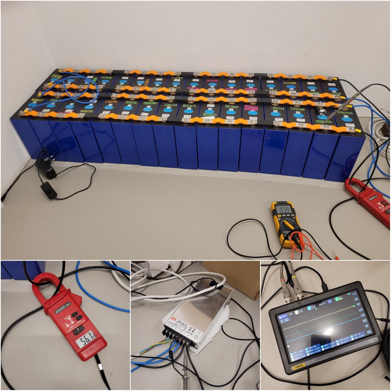

So mal top balancing mit 32 Lf280k parallel. Sind ca 6000AH reinzuladen bei Soc mit ca 30. Dauer bei 50A ca 120-150h, da der Strom dann weniger wird und ich die Spannung höher regeln muss, was gefährlicher wird. Innenwiderstand 0,07 - 0,08mOhm, das heisst 400kA Kurzschlussstrom bei nur 3,3V. Der Wahnsinn. Da verdampft der Schraubenschlüssel und es ist verdamt gefährlich für den Menschen. Vl leg ich mir isolierte Nüsse und Verlängerung zu. Ich würd dann die vollen Zellen ins Gehäuse bauen. Mit den Mp2s auf Soc30 entladen und dann verspannen. Spricht was dagegen? Sonst werd ich beim Entladen mit den EBC20 alt :(. |
hast noch einen Multi "über" ? das wär eine Variante fürs Entladen: Batterie an den Multi provisorisch, aber abgesichtert anhängen -> und am AC-Out vom Multi einen Heizlüfter laufen lassen?! |
ne hab ich nicht. Aber egal ich kann ja damit die Anlage richtig starten und 18kW damit ins Netz schieben oder verbrauchen. Das Gestell bleibt eh oben offen. Dann alles lockern, pressen, wieder verschrauben. |
