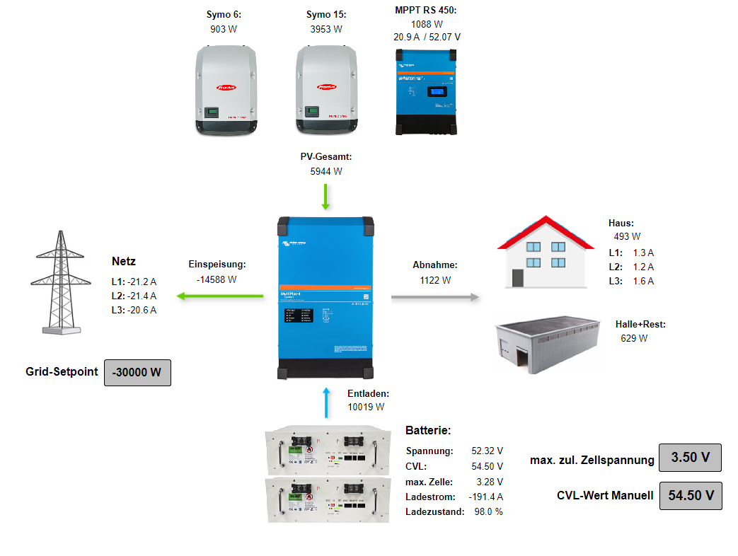

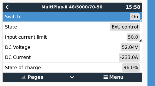

so, jetzt war grad die Sonne halbwegs weg, jetzt hab ichs auch probiert:
2022/20221020740829.png
Die Multis bringen aber ihre 12kW wie erwartet drüber:
2022/20221020172635.png
Batterietemp: 17°C
Multi-Temp: ??

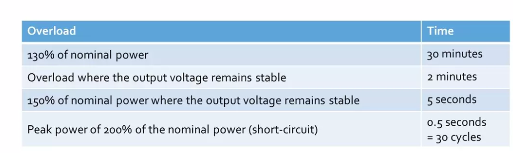

vorsicht, halbwissen:
Aber so wie ichs verstanden habe, macht der Multi seine Spitzenleistung bzw. overload nur, wenn er wirklich "muss"
Also z.B. offgrid, wenn ein Verbraucher mit hohem Anlaufstrom eingeschalten wird
  •  Fani
20.10.2022  (#989)
2022/20221020218016.png

Für die Dauerleistung ist laut Datenblatt bei 25C mit 4000W zu rechnen.
20.10.2022  (#991)
ja, die Tabelle kenne ich. Aber machen tut er das nur Offgrid, richtig?!
  •  Fani
20.10.2022  (#992)
Die 130% macht er auch OnGrid. Bekommst aber ein Overload Warning.
Da die 25C vermutlich bei Dauerlast nicht lange gehalten werden kommt es ebenfalls zu einer entsprechenden Power Degredation.
Edit: Korrektur, kann sein dass ich beim 130% doch im Inselbetrieb war.
Einen Inselwechselrichter auf Dauerlast zu betreiben damit er Überschuss einspeist halte ich persönlich nicht für zielführend. Dafür wurden diese Geräte eigentlich nicht gebaut. Mal ausprobieren, aber Dauerbetrieb sollte das IMHO keiner sein.

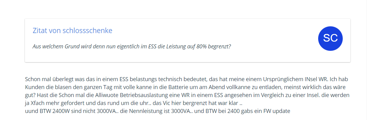

Um es noch etwas komplizierter zu machen habe ich einige Einträge vom Polz aus 2019 gelesen, dass im ESS die maximale Dauerleistung auf 80% begrenzt sei.
Dazu habe ich von Victron nicht nichts gefunden. Auch nicht ob das in aktuellen SW Versionen weiterhin so ist.
Könnte also Quargel sein?
2022/2022102027977.png
