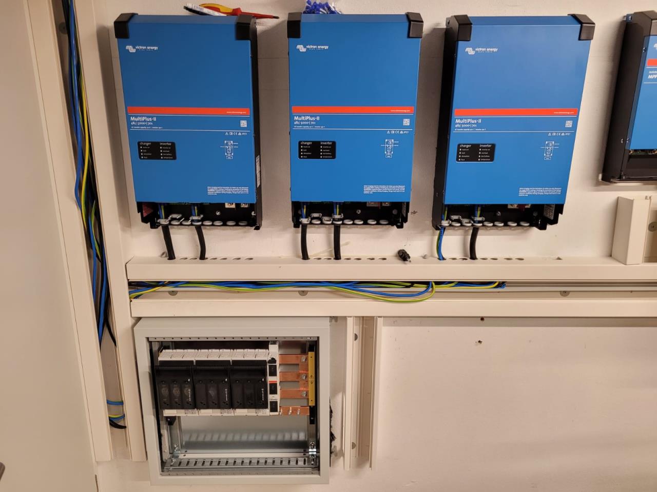

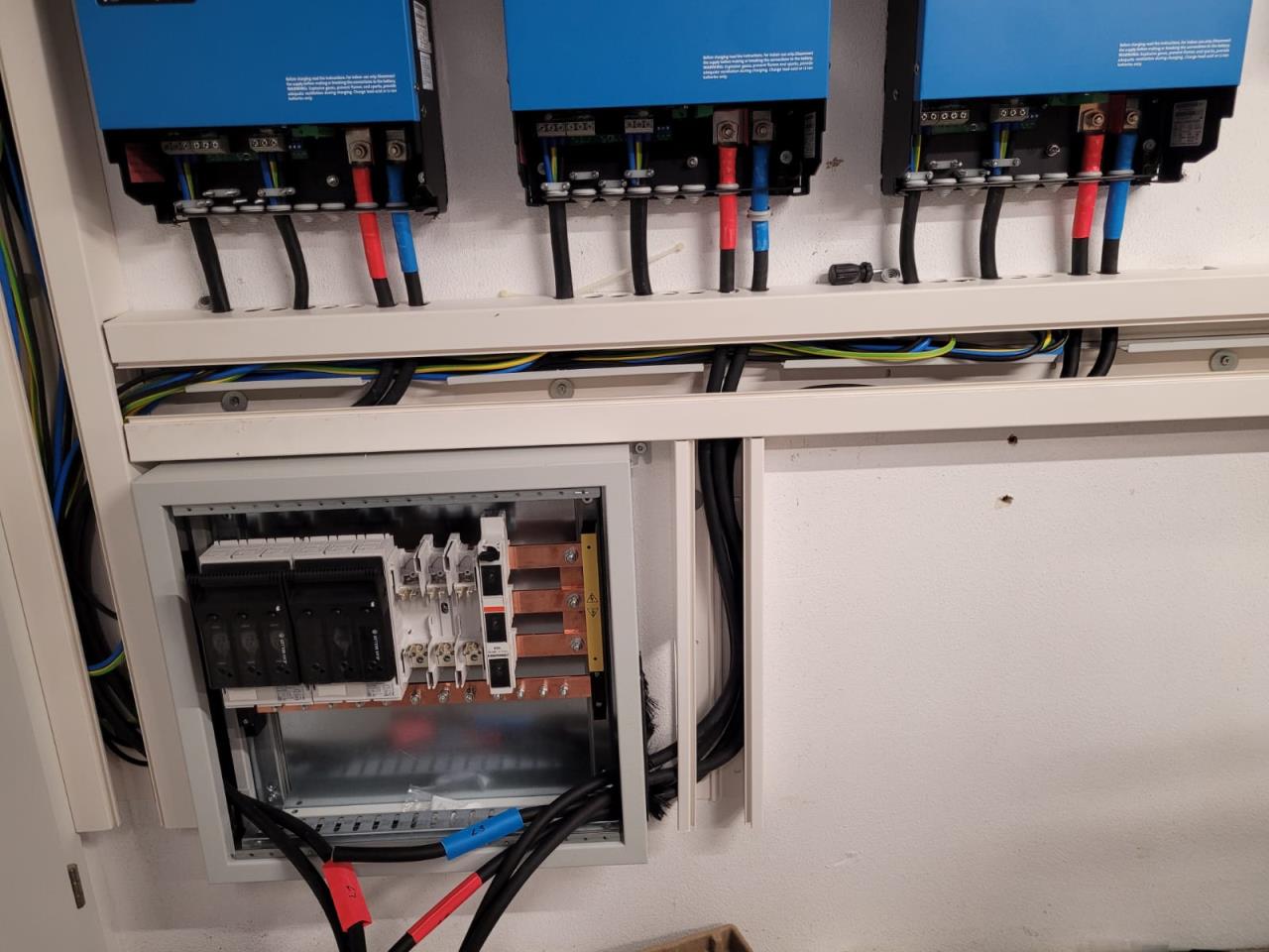

  •  Fani
22.9.2022  (#820)
Da war eh schon viel Schönes dabei.
Wenn du aber nur eine Blackout Vorsorge willst, würde ich auch ein rein einphasiges System in Betracht ziehen.
Natürlich kannst du dann den Huawei nicht verwenden, aber mit einem MPPT MPPT [Maximum Power Point Tracker] (würde ca 1/3 auf den MPPT MPPT [Maximum Power Point Tracker] legen) und den Traktor hast ja eh mehrere Optionen.
Das gesparte Geld besser in den Akku stecken, den wirst brauchen wennst im Winter einen Tag überleben willst.
  •  lidl
22.9.2022  (#821)
Danke für die Infos.
Werde mal im PV-Forum bzgl. Huawei nachfragen.
Ich schätze beim rein einpasigen System muss ich die kritischen Verbraucher auf die entsprechende Phase (z.B.: L1) legen. Dazu noch, dass ich 1/3 der Anlage auf den MPPT MPPT [Maximum Power Point Tracker] legen muss - bzw. gedanken machen muss. Auf L1 hab ich dann im Prinzip immer mehr PV-Leistung, als auf den restlichen Phasen.
Die Ersparnis von 2 Multplus 5000 wäre schon schon verlockend, aber halt mit den oben genannten Nachteilen.
Bzgl. Limitierung der Einspeisung:
Ich habe bei der Netz-NÖ ja nur 15 kW beantragt. Den 15er Huawei muss ich auf 15 kW drosseln (der liefert nämlich 16,5 AC-Seitig). In Verbindung mit dem Huawei Smart-Meter funktioniert das problemlos.
Frage: Wen muss ich denn jetzt im Victron-Setup drosseln?
Den Huawei-WR auf AC-Out 1? Würde eigentlich selbst dann funktionieren, wenn der Victron-MPPT etwas liefert.
Oder die 3 Victrons, sodass aus den Victrons in Richtung AC-In in Summe max. 15 kW fließen.
@Uzi... schaut natürlich wieder geleckt aus bei dir emoji
