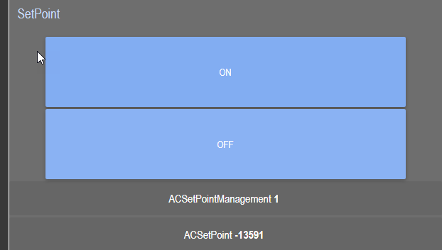

Da hab ich fast eine Copy&Paste Lösung im NodeRed - bei mir ist die Anforderung halt eine maximale Einspeisung von 19kW bei Produktionspeaks von 25kW. 🤪
Einrichten dauert wahrscheinlich eine Stunde 😁
Aber ich versteh deinen Zugang - ich bin halt was das angeht krankhaft IT affin 😛

Ich hab relativ lang herumgetüftelt um die richtigen Werte zu finden und seit Anfang Mai läuft die Logik bei jedem Wetter durch. PV-Forecast waren mir nicht genau genug.
Da ich den "Standby"-Modus auf 60% eingestellt hab ist auch beim allerschlimmsten Sauwetter noch genug Reserve für die Nacht da.
und im Notfall gibts neben der PV-Kurve einen "AUS"-Button, der das automatische Nachjustieren bis zum nächsten Tag in der Früh deaktiviert
2022/20220721479090.png
Den hab ich glaub ich ein oder zweimal aktiviert.
Derzeit warte ich auf den Tag an dem der Peak-Wert der Anlage nicht mehr über meine erlaubte Engpassleistung steigt und setze dort hart eine Datumsgrenze ab der die ganze Logik über Herbst/Winter/Frühling pausiert

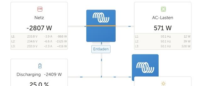

darf ich mal eine Zwischendurch-Frage einschieben bzgl. VRM-Anzeigen:
wird der Strom in [A] je Phase angezeigt?
Mit korrektem Vorzeichen?
Hier im Beispielbild wirds nur beim "Grid" Kästchen angezeigt.
bei den Loads aber nicht?!
2022/20220722684401.png
Oder ist das einstellbar, wo was angezeigt wird?
Hätte die Ampere-Werte gerne, um kontrollieren zu können, wie sehr meine Sicherungen "glühen" 😉 und wo was in welche Richtung läuft
(leider ist meine Inbetriebnahme nun 3 Wochen nach hinten geschoben, weil ich keinen Termin mit meinem Elektriker finde, wo wir beide Zeit haben. jetzt kann ich mir das bei mir erstmal nicht ansehen)

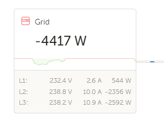

22.7.2022  (#587)
oder kommt das auf den verwendeten Zähler an?!
hier hab ich ein Beispiel gefunden, wo die "A" für alle 3 Phasen gezeigt werden.
Diesmal aber ohne "minus" Vorzeichnen, trotz Einspeisung?!

  •  tempo85
22.7.2022  (#588)
Völlig naiv hätte ich auf Scheinleistung [VA] =/ Wirkleistung [W]

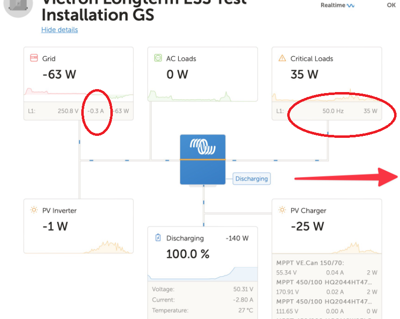

  •  Puitl
22.7.2022  (#589)
Bei mir sieht's auch so aus:
2022/20220722702743.jpg
Ist's von Anfang an so?
Alles korrekt eingestellt auch im Control Panel?
22.7.2022  (#590)
Puitl schrieb: Alles korrekt eingestellt auch im Control Panel?
nein, hab noch gar nix eingestellt. Ist erst in 2-3 Wochen soweit.
Wollts vorab Wissen 😉
Puitl schrieb: Bei mir sieht's auch so aus:
Interessant.
Dann nehme ich mal an, es kommt darauf an, ob ein Grid-Meter verwendet wird oder nicht, und auch welche Type?! Die einen zeigen den Strom wohl mit Vorzeichen an, die andern wohl nur den abs. Wert ?!
  •  Fani
22.7.2022  (#591)
Hast du schon ein EM installiert und den ESS Assistenten geladen? Wenn nicht, wird hier einfach die interne Messung des MP2 verwendet
  •  Puitl
22.7.2022  (#592)
Hab kein Grid Meter, verwende die interne Messung.
Damit diese ganzen Anzeigen im VRM stimmen muss der ESS Assistent wirklich fertig installiert und eingestellt sein.
Hab jetzt zB. das Cerbo getauscht und da muss man im Control Panel zB auswählen das auf AC In das Stromnetz hängt.
Hab da zuerst "Kein" ausgewählt gehabt und dann gab's im VRM die Meldung "kein Netz vorhanden" und auch keine Werte wie oben obwohl die Multis wie eingestellt ins Netz schoben...also rein technisch alles funktionierte
