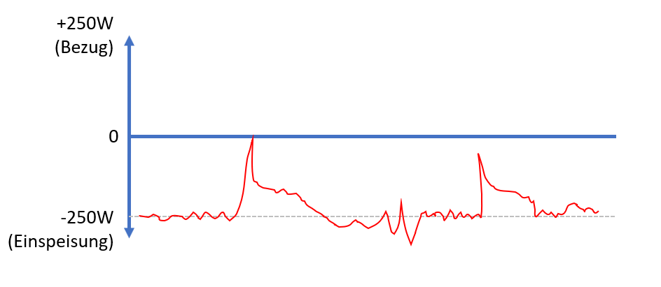

dann schiebt er permanent was ins Netz!
Auch ohne PV-Überschuss immer 250W Einspeisung, solange das die Batterie hergibt
(grid setpoint = -250W)
16.7.2022  (#562)
Und obwohl ma 0 einstellt, bezieht man was weil die Regelung so ungenau ist?
16.7.2022  (#563)
natürlich gibt es immer wieder Mini-Bezug, wenn man Grid-Setpoint auf 0 einstellt.
Mit der Skizze wird es vielleicht einfacher zu erkennen. Abends ohne PV-Leistung würde es so aussehen:
2022/20220716524994.png
Victron hält hier die 250W Einspeisung als Ziel. Wenn Lastspitzen auftreten, bleibt etwas Puffer zum Ausregeln, damit nie vom Netz gezogen werden muss.
Victron empfiehlt eigentlich den umgekehrten Weg, für Anwendungen wo kein Rückeinspeisen erlaubt ist oder nicht vergütet wird.
Da wird Grid-Setpoint von +50W oder mehr empfohlen, um nie Einzuspeisen.
PS:
tatsächlich schießt die Kurve sicher sehr oft kurzeitig drüber und drunter. Nur das gleicht sich  ziemlich aus und registriert kein Zähler so schnell
