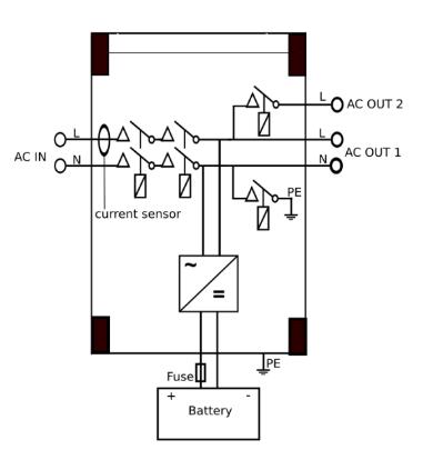

Als Erstes grob zum Aufbau des Victron Multiplus II Gerätes:
Es ist ein 1 phasiger Wechselrichter mit (48V) Batterieladegerät kombiniert.
Sollen alle 3 Phasen bedient werden, werden somit auch 3x Multiplus-Geräte benötigt.
Es ist eine 4-Polige Netztrennung integriert, die in weniger als 20ms auf Inselbetrieb umschalten kann.
Der Multiplus II kann beim AC-Eingang entweder vom Netz oder auch von Notstromgeneratoren versorgt werden. (Allerdings nicht gleichzeitig. Das ginge nur mit den Quattro-Geräten, die 2 unabhängige AC-Eingänge haben)
Und es können quasi alle erdenklichen 48V Batterietypen angeschlossen werden.
Bei Netzausfall:
AC-In wird weggeschalten
AC-Out 1 bleibt für die Ersatzstromversorgung erhalten.  Auch Wechselrichter die auf AC-Out1 angeschlossen sind, bleiben aktiv
AC-Out 2 fällt genauso wie AC-In weg. (AC-Out 2 ist auf 32A begrenzt)
Der Grundsätzliche Aufbau eines Multiplus II Gerätes:

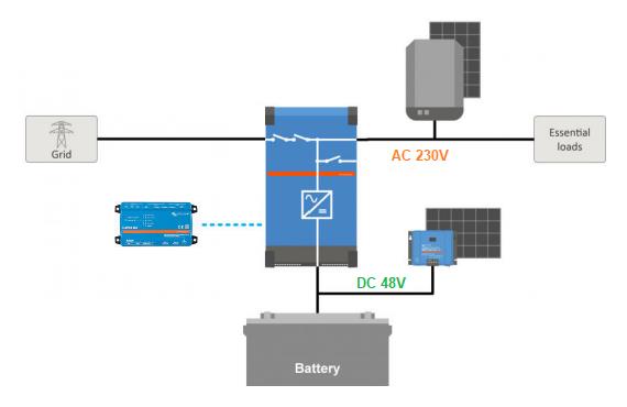

1. Alle Verbraucher auf AC-Out1
und Fremd-Wechselrichter (z.B. Fronius, od. Solaredge, etc.) auf AC-Out1
- Alle Verbraucher werden bei Netzausfall weiterhin versorgt
- PV-Wechselrichter kann bei Netzausfall weiterarbeiten
- Allerdings ist kein Schwarzstart möglich
- Batterieladung erfolgt AC-gekoppelt (mit Verlusten)
- max. Größe von Fremdwechselrichter ist durch die Victron 1:1 Regel limitiert
2022/2022022092747.png

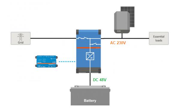

2. Wie 1. aber zusätzlich PV-Module mittels Victron MPPT MPPT [Maximum Power Point Tracker] Laderegler DC-seitig angeschlossen.
(oder auch ganz ohne AC-seitigen Wechselrichter möglich)
- Batterieladung erfolgt durch die MPPTs MPPTs [Maximum Power Point Tracker] ohne weitere Verluste
- Das System ist damit Schwarzstartfähig
- DC-Seitige PV-Größe ist für Batterieladung grundsätzlich unbegrenzt
- Allerdings ist die sinnvolle Größe für AC-Verbraucher oder Einspeisung durch die Leistungs-Limits der Multis begrenzt.
- Weiters ist die Eingangsspannung der von Victron erhältlichen MPPT MPPT [Maximum Power Point Tracker]´s begrenzt. (max. 250V oder 450V je nach Modell)
- MPPT Auslegungshilfe gibt’s hier als Excel zum downloaden:
https://www.victronenergy.com/support-and-downloads/software#mppt-calculator-excel-sheet
2022/2022022064961.png

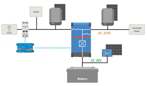

3. wie 2, aber auch Lasten auf AC-In:
Übersteigen die Verbraucher die Leistungen der Multis, können nicht kritische Verbraucher auf der AC-In Seite angeschlossen werden.
Hier ist die Verbraucher-Größe unbegrenzt. Allerdings werden diese Verbraucher bei Netzausfall weggeschalten.
- Zusätzlich muss dann ein Smartmeter (EM24) oder externe Stromsensoren vor den Verbrauchern verbaut werden
2022/20220220568966.png

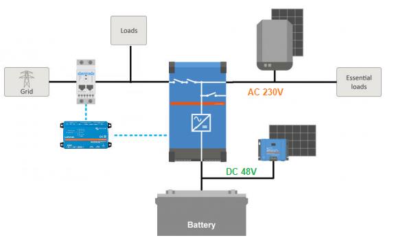

4. Fremdwechselrichter auf AC-In:
Sind noch weitere oder größere PV-Flächen vorhanden, die z.B. die 1:1 Regel überschreiten, können diese ohne weitere Limits auf AC-In angeschlossen werden.
Nachteil: Bei Netzausfall fallen diese Wechselrichter dann weg
2022/20220220755394.png

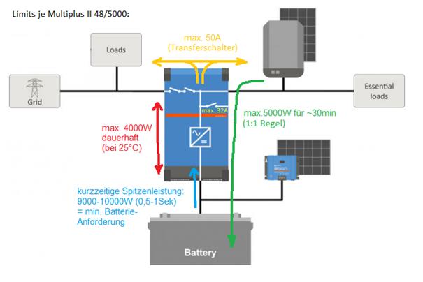

Hier eine Skizze der max. zul. Leistungen über die verschiedenen Wege:
2022/20220220472681.png
Über die AC-Seite sind wir nur durch das 50A Transferschalter-Limit begrenzt.
Hier dürften pro Multi also 50A = 11,5kW bei 230V in jede Richtung drüber wandern bzw. 34,5kW für 3x Multi 5000.
Der Flaschenhals ist aber der integrierte Wechselrichter.
Von AC-Seite auf DC-Seite (oder umgekehrt) dürfen dauerhaft nur max. 4000W pro Multi drüber.
Min. Batterie-Anforderungen:
Im Inselbetrieb, können die Multis kurzzeitig sehr hohe Spitzenleistungen aus der Batterie ziehen.
z.B. bei hohen Anfahrströmen von Motoren od. ähnl.
Hier kann pro 5kVA Multi für Bruchteile einer Sekunde ca. 9kW Spitzenleistung gezogen werden.
Wenn wir hier von einer Batteriespannung von min. 45V ausgehen, sind das 200A pro Multi.
Für 3x 5kVA Multis muss das Batteriepaket also kurzzeitig 600A aushalten können.
Die andere Anforderung wäre 3x70A = 210A Ladeleistung.
Wobei der Ladestrom aber auch Softwareseitig begrenzt werden könnte.
So.... das mal eine "kurze" Grund-Übersicht.

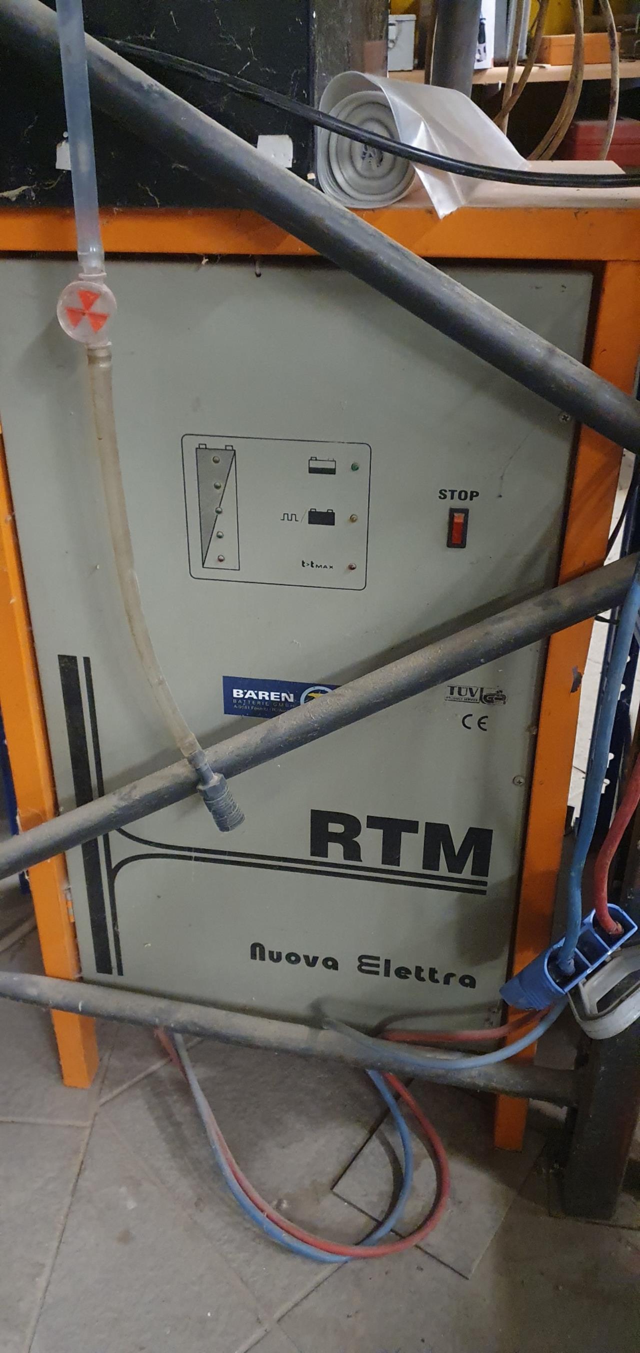

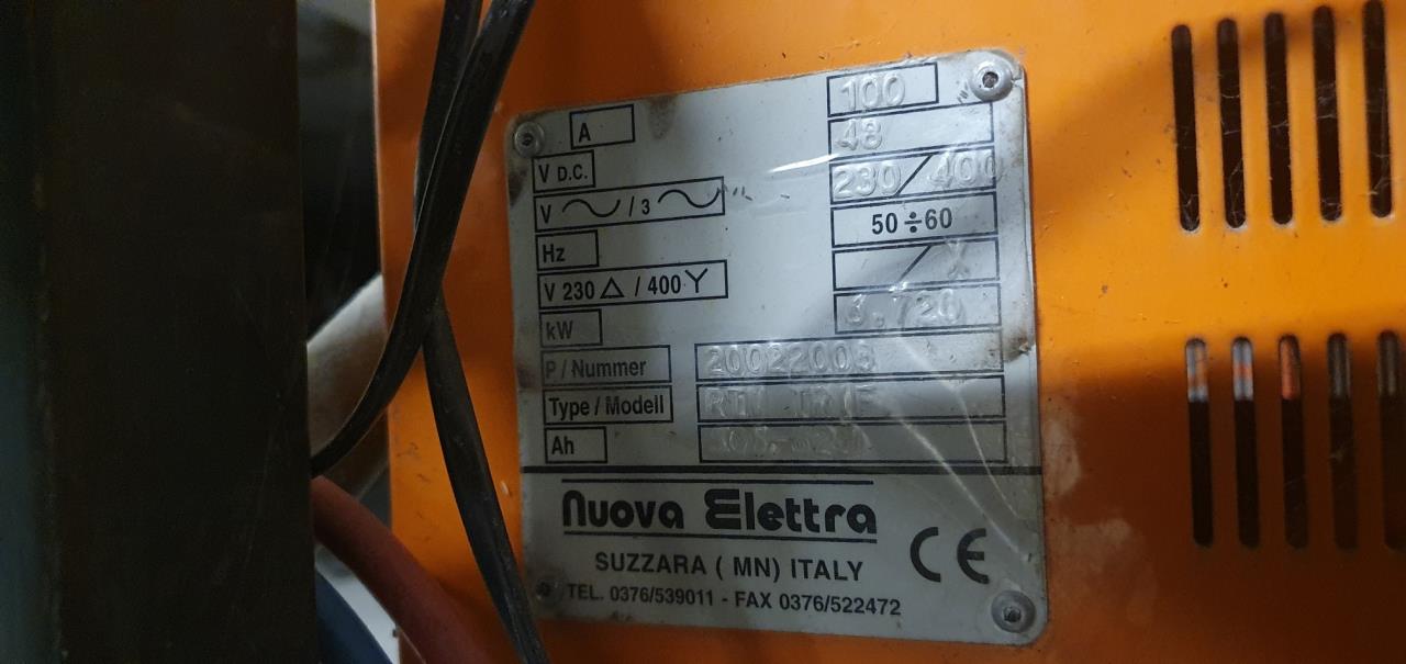

ich hab übrigens zufälligerweise so ein Stapler-Ladegerät 😇 😎
2022/20220221455701.jpg
2022/202202219343.jpg
Kennt sich da wer genauer aus?!
Könnt ich damit meine LiFePo4 Batteriepacks einfach so "mitladen" ??
Oder zicken dann BMS BMS [Batteriemanagementsystem] und die Victron-Laderegler wenn sowas "on-top" angeschlossen wird?
(sorry, hab noch keinen Plan von Ladegeräten...)
  •  Fani
21.2.2022  (#34)
https://www.nuovaelettra.it/en/?portfolio=rtm2-rpm2
Schreiben nur was von Blei. Aber einfach mal dort fragen wie die Ladekurve ist und ob die Ladeschlussspannung eingestellt werden kann.
Im Prinzip ist das dem Multi und den MPPTs MPPTs [Maximum Power Point Tracker] egal ob da noch ein externes Ladegerät dranhängt. Wenn "DC other" eingestellt ist, siehst das auch im VRM. Dem BMS BMS [Batteriemanagementsystem] ist es auch erst mal wurscht, so lange du mit dem Ladegerät in einem unkritischen Bereich bleibst (würde bis max 80% SoC gehen).
