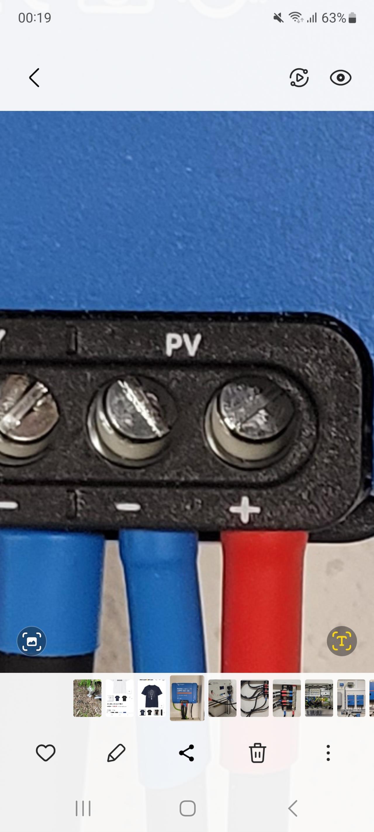

Ich plane eine kleine Zusatz-pv auf der Fassade.
Dazu würde ich einen MPPT MPPT [Maximum Power Point Tracker] 150/35 verwenden.
Ich habe eine Victronanlage mit 3 x Multiplus 2 5000 mit 21 kWh Pylontech Batterien.
Wie geht man mit dem Berührschutz aufgrund der Schraubklemmen bei einem MPPT MPPT [Maximum Power Point Tracker] 150/35 um?
Brauch ich für so eine kleine PV auch einen Generatoranschlusskasten? ca. 10 m Kabel muss ich verlegen.
  •  grua
15.6.2024  (#2388)
Habe bei meinem 150/35 einen GAK GAK [Generatoranschlusskasten] vorgesehen, aber hinsichtlich Berührschutz Schraubklemmen nichts unternommen. Die Schrauben sind eh einige mm weit versenkt, und ich hab den MPPT MPPT [Maximum Power Point Tracker] auch in über 2m Höhe im Keller, da greift auch keiner hin emoji
  •  grua
16.6.2024  (#2389)
Hier ein Foto der Schraubklemmen. Da musst du (wie bei einer Steckdose) schon mit irgendwas metallischem reinfahren. Mit Hingreifen, Finger drauf kommst du da nicht an die Kontakte.
2024/20240616777491.jpg
  •  gloitom
17.6.2024  (#2390)
Man könnte natürlich auch ganz einfach das Handbuch Kapitel: 3.13. WireBox lesen 🤓
https://www.victronenergy.com/upload/documents/Manual_SmartSolar_MPPT_150-35__150-45/29694-MPPT_solar_charger_manual-pdf-de.pdf
Die Batterie- und PV-Anschlüsse müssen gegen versehentliches Berühren geschützt werden. Installieren Sie das Solarladegerät in einem Gehäuse oder installieren Sie die optionale WireBox [9].
  •  grua
17.6.2024  (#2391)
Die WireBox war mir irgendwie entgangen, danke. Wird nachgerüstet!
