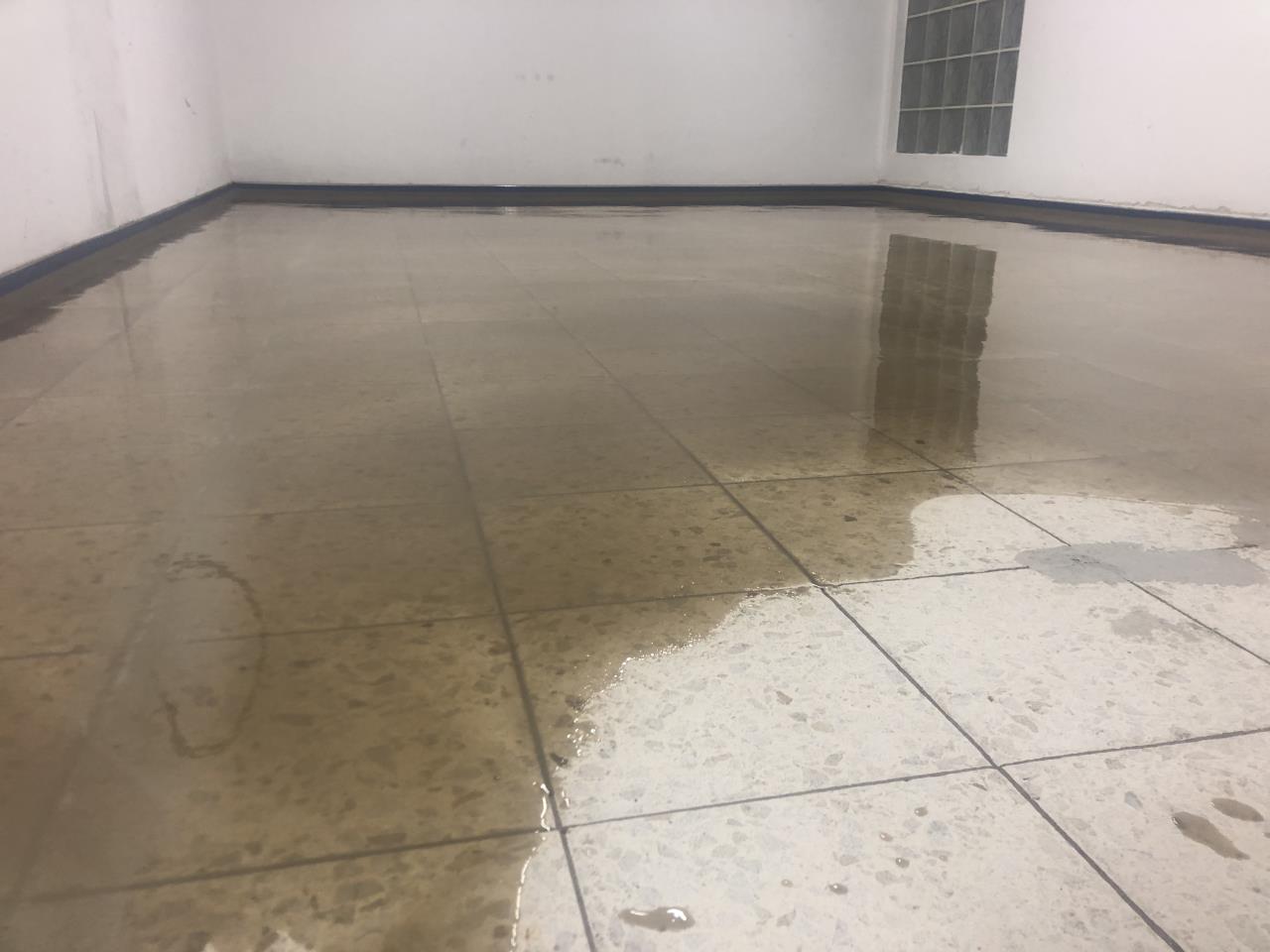

cathy86 schrieb: mit welcher Spachtelmasse verspachtelt man am besten Fliesenfugen
Variante 1) Wenn die Fugen nicht allzu tief sind, kann eine vollflächige Epoxidharz Kratzspachtelung aufgetragen werden. Dann sieht es so aus:
2022/20220208649785.jpg
Variante 2) Falls die Fugen zu breit oder zu tief sind, müssen die vorher mit einem Epoxidharzkleber vorgespachtelt werden.
Natürlich gilt bei beiden Punkten eine fachgerechte Untergrundvorbehandlung UND die Fliesen dürfen nicht hohl liegen.
Variante 3) Der Idealfall wäre trotzdem die Fliesen zu entfernen und die Beschichtung direkt auf den Untergrund (Beton, Estrich) zu verlegen. 👌
