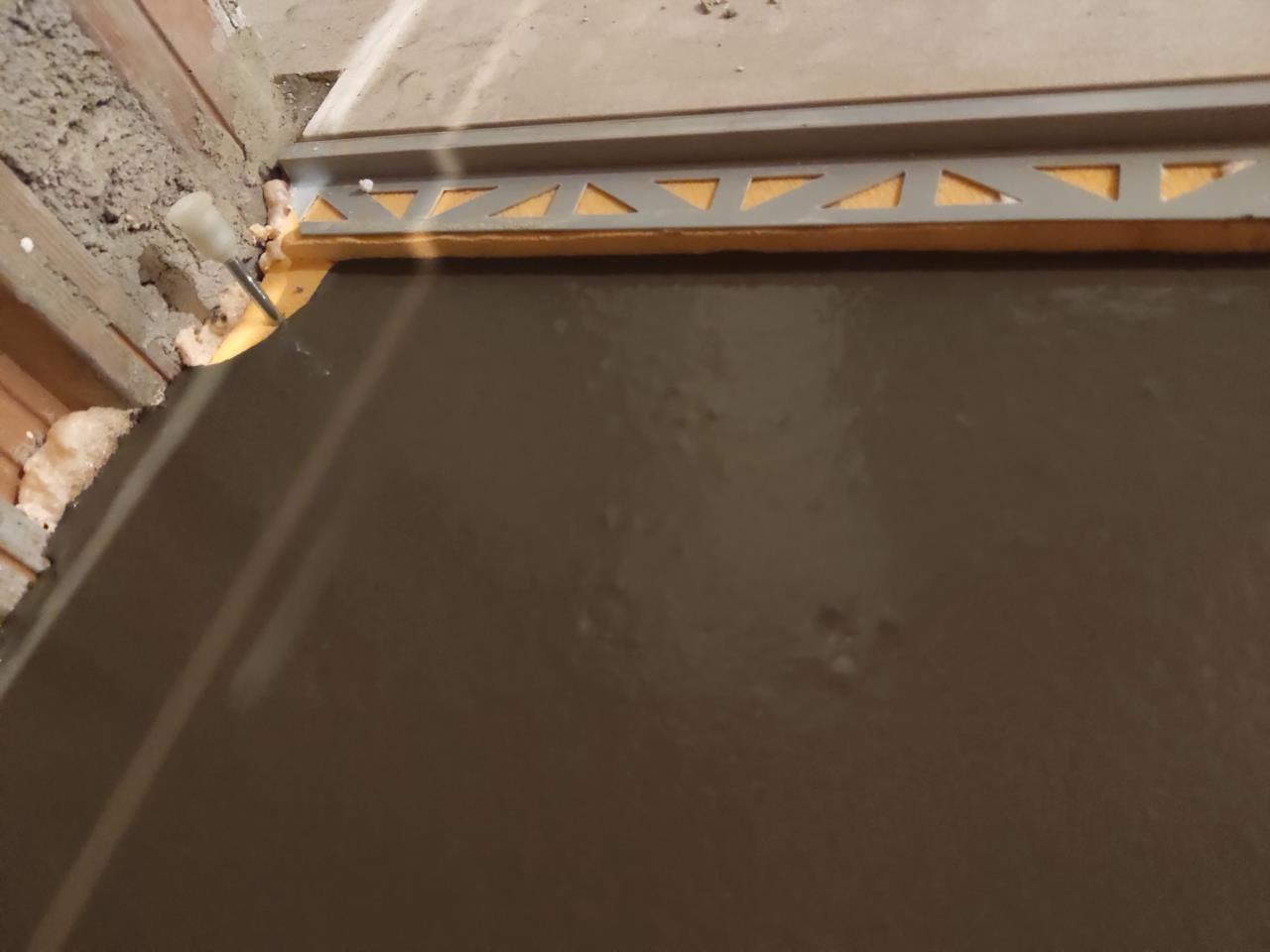

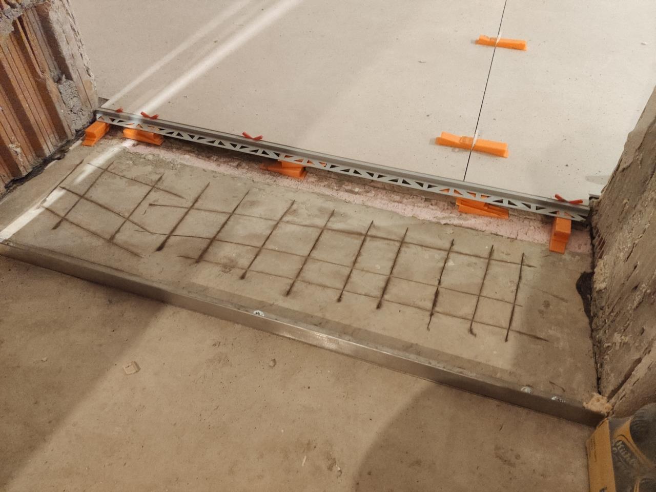

Hallo Zusammen,
wir haben zwischen Haus und Garage ein kleine Stufe die wir ausführen müssen. Als Dehnfuge habe ich ein PVC Profil eingebracht und möchte nun den Zwischenraum mit Nivelliermasse soweit auffüllen, dass ich drüber fliesen kann. Zwischen Estrich Wohnraum und Bodenplatte/ Nivelliermasse kommt noch etwas Schaum, damit die auch Thermisch getrennt sind.
Die Betonplatte ist geflügelt und ich habe diese etwas angeschnitten und grundiert.
Muss sonst noch was gemacht werden oder hält das eh ohne Probleme?

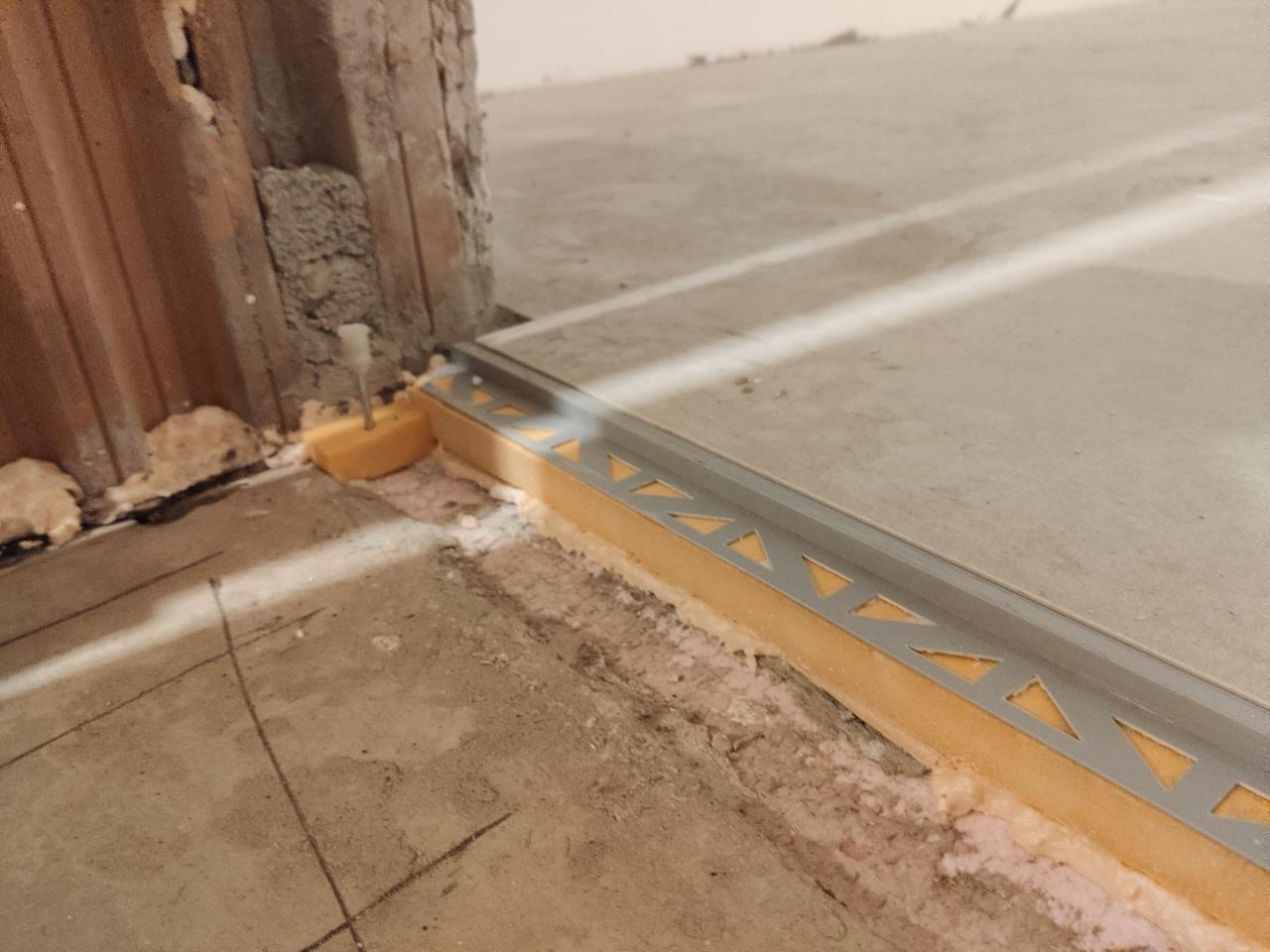

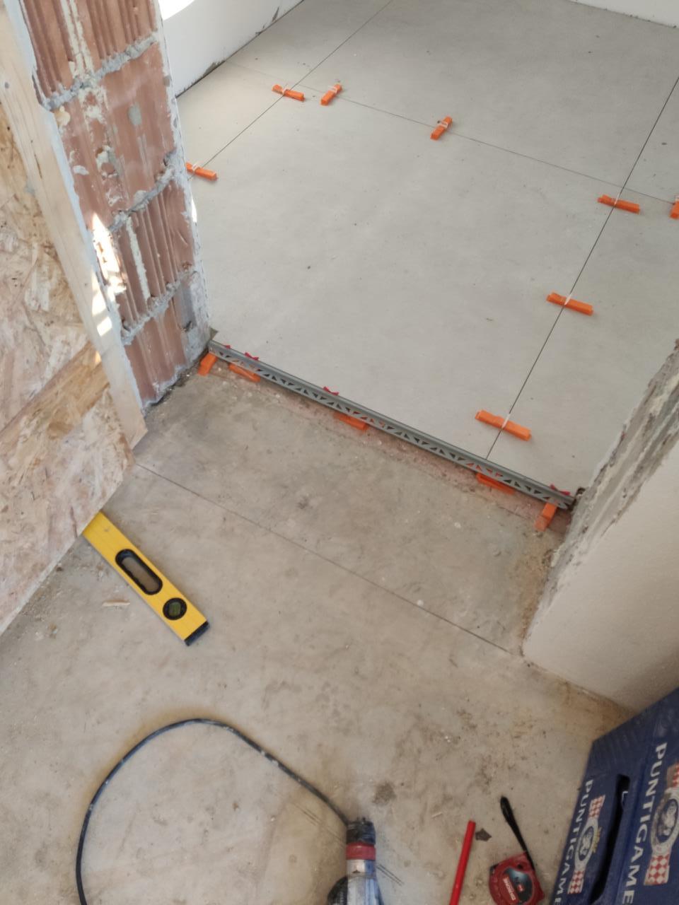

Ich hab das nun einfach so gelöst:
2022/2022020923203.jpg
2022/2022020965676.jpg
