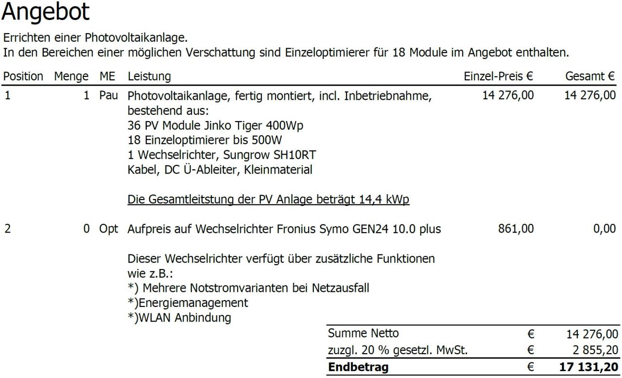

ich habe heute von unserem "Haus und Hof-Elektriker" ein erstes Angebot für eine O/W Anlage auf unserem Flachdach bekommen. Wie ich schon erwartet habe, ist es nicht unbedingt detailliert - aber ich denke, der Preis ist heiß, wie man so schön sagt. Je nach Wechselrichter ca. € 1.190 bis € 1.260 pro kWp kWp [kWpeak, Spitzenleistung]:
2022/20220204819016.jpg
Auf Nachfrage hat er mir noch folgendes erklärt:
 • Die Module sind Typ Tiger Pro 54HC 400 Wp. Sind die empfehlenswert?
 • Über den Wechselrichter Sungrow SH10RT findet man hier im Forum so gut wie gar nix, aber auf photovoltaikforum.com scheint der Hersteller recht verbreitet zu sein. Falls ich stattdessen lieber den Fronius Symo GEN24 10.0 plus haben will, ist mit ca. 6 Monaten Wartezeit zu rechnen.
 • Unterkonstruktion ist von der Firma Schletter mit 13° Neigung, Belegungsplan wird er mir nachträglich noch schicken.
 • Auf die Frage, ob ich um den Preis irgendeine Eigenleistung erbringen muss, war die Antwort: "Im Garten liegen und uns beim Arbeiten zuschaun!" 😎

Wozu die Optimierer?
Sind ja eh nur 2 Ausrichtungen?
Ost auf einen MPPT MPPT [Maximum Power Point Tracker] und West auf einen MPPT MPPT [Maximum Power Point Tracker], fertig.
Die Optimierer kosten Einiges... Ohne die kannst dann echt noch einen super Preis draus machen.
Bzgl. Sungrow SH10RT hab ich geteilte Meinungen gelesen.
Hardware scheint ganz OK zu sein, mit der Software gibts da scheinbar noch die ein oder andere Macke. Aber zumindest ist der Hersteller dran und es gibt laufend Updates. Vielleicht wird das bald was gutes. (Les da schon eine Weile mit, weil der hatte mich ursprünglich auch interessiert- Praxis Erfahrung mit dem Teil hab ich aber nicht.)
Ob ein Gen24 da die bessere Wahl glaub ich aber auch nicht unbedingt.
Schon garnicht, wennst 1000EUR mehr dafür hinlegst...

für 2 Richtungen gehts auch ohne optimierer aber wenn du das Garagendach noch dazumachen würdest, bräuchtes nen 3. Tracker und das können die wenigsten oder solaredge.
ich bin mit meine jinko sehr zufrieden aber derzeit gibts zb auch sehr tolle Trina Solar Vertex S am Markt oder auch viele andre empfehlenswerte Tier 1 module von den grössten Herstellern.
Sogar Qcells gibt Garantien wie LG
  •  gsilly
5.2.2022  (#4)
bin ja auch gerade dabei meine 10 grad ost/west anlage auf flachdach zu planen und hab dazu auch schon ein paar preise eingeholt.
da liege ich für rund 16 kWp kWp [kWpeak, Spitzenleistung] mit fronius symo 15 (ohne speicher) inkl. montage fix fertig bei brutto zwischen knapp 1200.-/kWp bis leicht über 1400.-/kWp (vor förderung). module wurden kioto, ja solar und trina angeboten. nehmen sich preislich wenig. UK immer von K2.
dein angebot ist somit durchaus gut würde ich sagen. vorallem, wie pedaaa schreibt, wenn du evtl. noch auf die optimierer verzichten kannst.

Vor allem wenn optimierer dann am ganzen string und für jedes modul extra. Und bei tigo brauchst dann auch noch das kommunikationsmodul und alles. Nicht billig.
Dann kann man gleich Solaredge nehmen. Dann ist alles optimiert und safe und man braucht nur einen String. Eine ü-box mit einen String und der Aufbau ist einfach.
Und dann kann auch eine Seite komplett verschattet sein oder ein Panel, egal
5.2.2022  (#6)
Aber ist da auch wirklich oben alles dutti kompletti?. Inkl ganzen Verrohrung, Verkabelung,Pot ausgleich, Ballastierung, Einreichung, Prüfbefund, Verteilerumbau falls notwendig?.
Und wenn man eine Gen24 schon für Batteriebetrieb als Upgrad anbietet, dann geht das auch nicht ohne Smartmeter. Ausserdem kann er den wahrscheinlich vor Mai/ Juni eh nicht liefern.

uzi10 schrieb: für 2 Richtungen gehts auch ohne optimierer
Das versteh ich nicht. Ich habe gedacht, die machen selektiv auch dort Sinn, wo einzelne Module z.B. wegen des Kamins oder der Kanalstrangentlüftung beschattet werden?

gsilly schrieb: wenn du evtl. noch auf die optimierer verzichten kannst.
Wie kann ich das beurteilen? Ertragsberechnung mit und ohne Optimierern verlangen?

uzi10 schrieb: dafür kostet nun mal jeder Optimierer und das sind DC/ DC Wandler und das bringt so richtig was.
meinst du?!
Also was ich bisher im PVSol so simuliert hab und auch laut den Erfahrungen meines Elektrikers bringen die zwar schon was, aber können die Mehrkosten eigentlich nie wirklich wieder reinbringen. Da ists meist besser einfach 1-2 Module mehr zu verbauen, bringt viel mehr fürs Geld.
Wo die Optimierer aus meiner Sicht aber wirklich Sinn machen, ist wenns größere Teilverschattungen gibt, oder echt mehrere Ausrichtungen. Da wär dann Solaredge sicher erste Wahl.

Ich hab hier keinerlei persönliche Präferenzen, stabil laufen muss das Ganze, und das am besten über mehrere Jahrzehnte. Und natürlich dazu betragen, dass von meinen Modulen übers Jahr möglichst viel Leistung rauskommt.
uzi10 schrieb: würd ich zu den Solaredge System greifen. Da kostet der WR WR [Wechselrichter] eine spur weniger dafür kostet nun mal jeder Optimierer und das sind DC/ DC Wandler und das bringt so richtig was. und man kann bei so einer kleinen Anlage alles an ein Kabel(String) hängen und spart Kabel und ne teurer Überspannungsbox und hat auch gleich einen Feuerwehrschalter integriert.
Ich werd mir auf jeden Fall von diesem Elektriker auch noch ein Solaredge-System anbieten lassen. Kommt hier auch demnächst was Neues raus, auf das es sich zu warten lohnen könnte (z.B. wie bei Fronius mit 6 Monaten Wartezeit)?

mittlerweile hab ich eine Belegungsskizze zum Angebot erhalten:
2022/20220208890621.jpg
Offensichtlich wird die Anlage in 2 "Blöcken" (rot/blau) errichtet, die noch etwas auseinandergeschoben werden. Die Module die Optimierer erhalten würden sind mit "x" markiert", was die Zahlen 1 und 2 auf den Modulen bedeuten sollen, weiß ich nicht.
Wichtigste Frage in diesem Zusammenhang: Soll ich wirklich so eine dichte und randnahe Belegung wagen...? Ich hab das Mal im Sunnydesignweb mit 13 Grad Aufständerung ausprobiert, da bleiben zwischen 25 und 45 cm (dort, wo man hinkommen muss wegen Wasserablauf) Abstand zur Attika:
