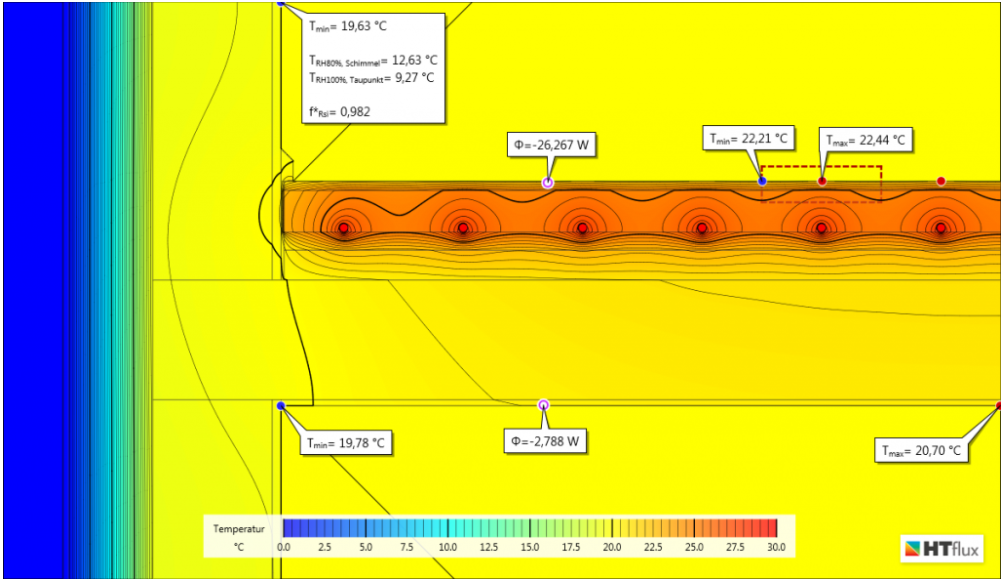

1) Physik ist geil - da bin ich voll dabei! Die hält sich nicht an politische Vorgaben oder an Versprechungen von Verkäufern.
2) Das Thema mit der Selbstregulierung ist im Bild gut erklärt, aber es fehlt noch was. Man muss noch etwas tiefer in die Materie eintauchen. Die 24°C vom Boden beziehen sich auf die Oberflächentemperatur. Der Estrich selbst hat ja einen Temperaturverlauf wie im Bild ersichtlich. In diesem Beispiel hat die Oberflächentemperatur  im Mittel 22,3°C
2022/20220224131571.png
Quelle: HTflux.com
Wenn die Raumtemperatur nun durch die Sonne auf z.B. 24°C aufgeheizt wird, dann kann der Boden keine Wärme mehr an die Luft abgeben, stimmt die Wärmeabgabe=0. Die Vorlauftemperatur liegt jedoch bei 30°C das bedeutet, dass sich der Estrich erwärmt und damit auch die Oberflächentemperatur auf über 24°C ansteigen wird - solange bis wieder ein Gleichgewichtszustand erreicht ist. Es ist also schon mit einem Nachheizeffekt zu rechnen. Dieser Nachheizeffekt ist umso größer je höher die Vorlauftemperaturen sind. Das bedeutet weiters -> Wenn man durch mehr Oberfläche die Vorlauftemperaturen reduzieren kann, dann wird sich auch der Nachheizeffekt reduzieren.
Erkenntnis des heutigen Tages. Bei den südseitigen Räumen werde ich die Einzelraumregelung zumindest Vorbereiten (Leerverrohrung). Na ja ... das hab ich zum teil eh schon gemacht emoji
24.2.2022  (#55)
SelbstGebaut schrieb: Einzelraumregelung
ERR, das nächste Fettnäpfchen... 🙄
Bitte zu dem Thema die Forumsuche bemühen, da gibt es erschöpfend genügend Beiträge, warum man das mit WP WP [Wärmepumpe] NICHT machen soll...
SelbstGebaut schrieb: Die Vorlauftemperatur liegt jedoch bei 30°C
Klar, wenn man das Heizsystem 08/15 vom Insti auslegen lässt, schon...
Wie du schon richtig erkannt hast, ist deswegen neben guter Gebäude Dämmung viel aktivierte Fläche sinnvoll. Dann hast du 27°C Vorlauf, keine 30°C...

Nein, das ist kein Fettnäpfchen, das ist Physik. Wenn an der Fußbodenoberfläche keine Wärme abgenommen wird, dann bekommst du früher oder später eine Oberflächentemperatur welche der Vorlauftemperatur entspricht - auch bei 27°C Vorlauf.
Bei 27°C Vorlauf wird man diesen Nachheiz- bzw. Aufheizeffekt vermutlich kaum merken - da geb ich dir recht. Das ist für mich eines der wichtigsten Argumente für die Deckenheizung!
Einzelraumregelung werde ich aber in gewählten Räumen wie in der Speise trotzdem machen ... die will ich nämlich nicht heizen, aber kühlen schon.
Beim Verlegen der Deckenkühlung hat mein Insti penibelst genau auf die Länge der Kühlkreise geachtet und diese auch recht eng mit 15cm Abstand gelegt. Im größten Raum sind es sogar 3 Kreise geworden um hier möglichst homogene Kreislängen zu bekommen. Bei der FBH FBH [Fußbodenheizung] wird er&ich noch genauer darauf achten.
