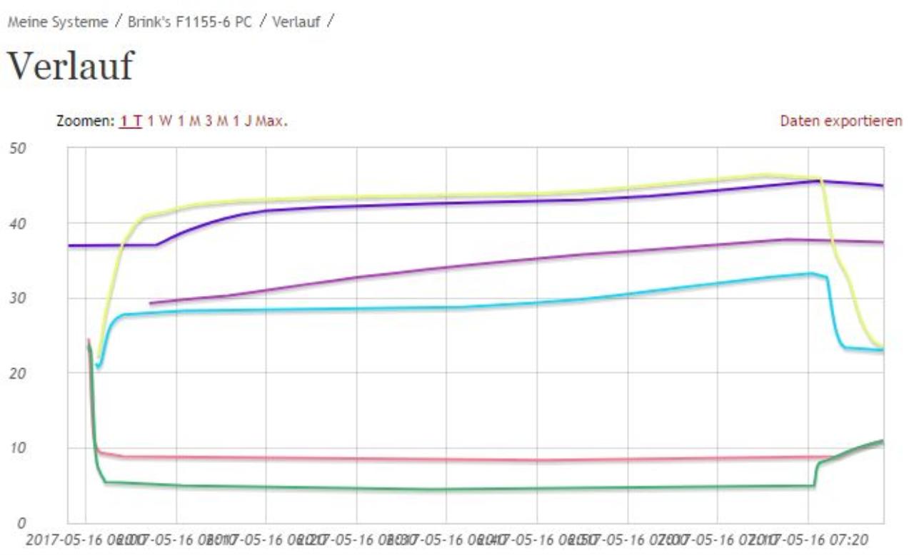

SelbstGebaut schrieb: was jetzt die Nachteile eines Hygienespeichers sein könnten. Eure Ausführungen sind jedoch logisch und nachvollziehbar. Aber was genau ist jetzt der Unterschied zwischen dem GreenWater und einem Hygienespeicher mit Schichtung(SSP ECO HYGIENE HSK 800L)? Also abgesehen vom Volumen
der greenwater ist ein doppelmantelspeicher der brauchwasser direkt speichert. er ist für wärmepumpen unter den direktspeichern die referenzklasse auf augenhöhe mit leeren friw-töpfen. solche kurven habe ich sonst noch nirgends gesehen...
2017/20170516502323.jpg
gelb/cyan -> vl/rl
lila/rosa -> ww oben/unten
-> ein fast einstündiger ww-takt bei dem der rl nicht um 1K ansteigt, das bedeutet die gesamte wärme ist im speicher eingelagert.
-> ein delta-T von wp-vorlauf zu zapftemperatur von nur 1K...
ein hygienespeicher kommt aus der solartechnik, hat bei wp den nachteil daß die Salami längs geschält wird: jeder liter den du drüberziehst kühlt von unten nach oben ab. beim halb gefüllten speicher hast du auch nur mehr den halben wärmetauscher.
man will ww-speicher eigentlich horizontal entladen, schicht um schicht...

leider zeichnet sich dein avisierter hersteller durch sehr gute geräte aber völlige inkompetenz des produktmanagements aus. dieses schert sich nicht darum wie die maschinen draußen laufen, kümmert sich nicht um systemtechnik und läßt damit ihre installateure im regen stehen. dabei hätten die den 2-8kw verdichter im haus (ipump) sind aber unfähig ihn in eine stand-alone wp einzubauen. darum sind wir sehr oft gezwungen von diesem hersteller wegzugehen und alternativen einzubauen.
hier eine grafik zur kleinen und mittleren wp-leistungsklasse in jeweils einem 7,5kw haus in der kältesten winterwoche. die größere ist nur am takten und kommt nie ins modulieren...
2022/20220204363306.jpg
