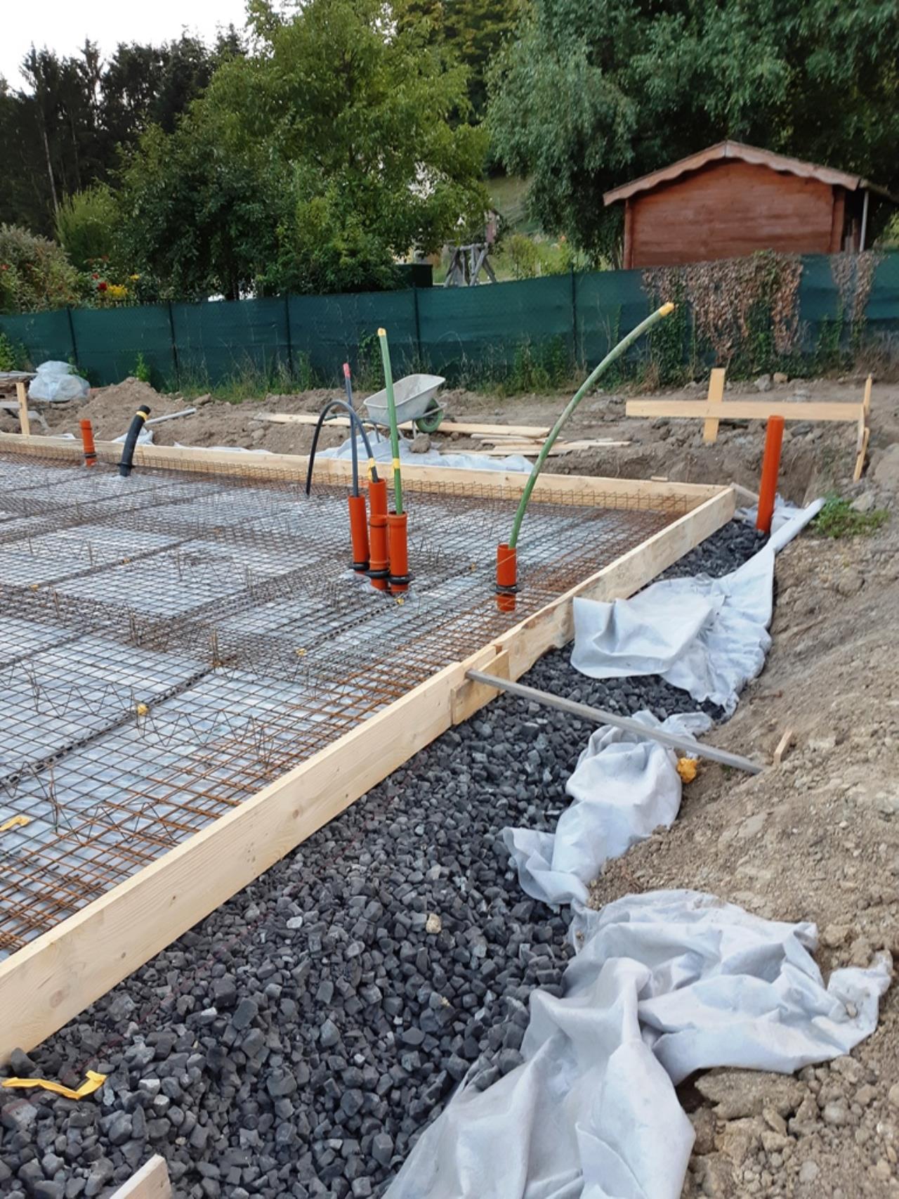

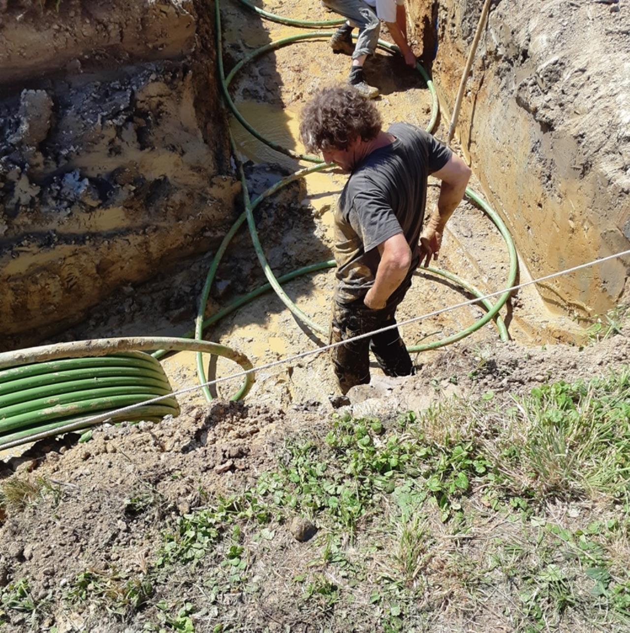

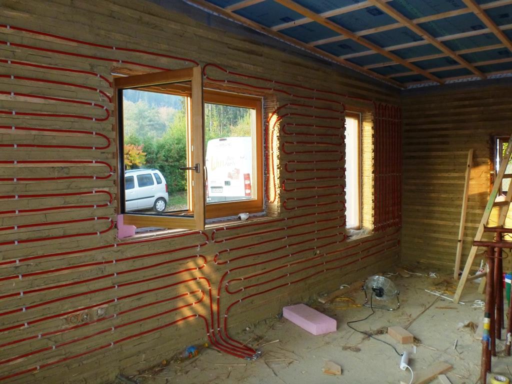

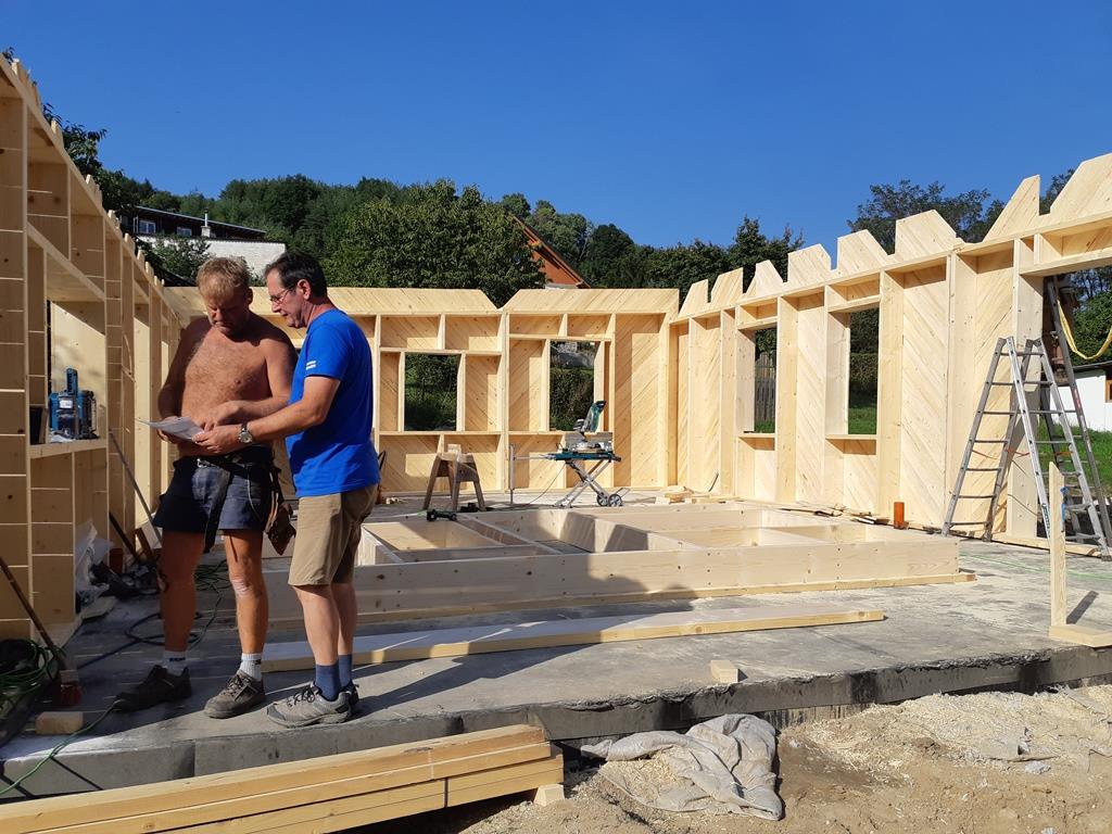

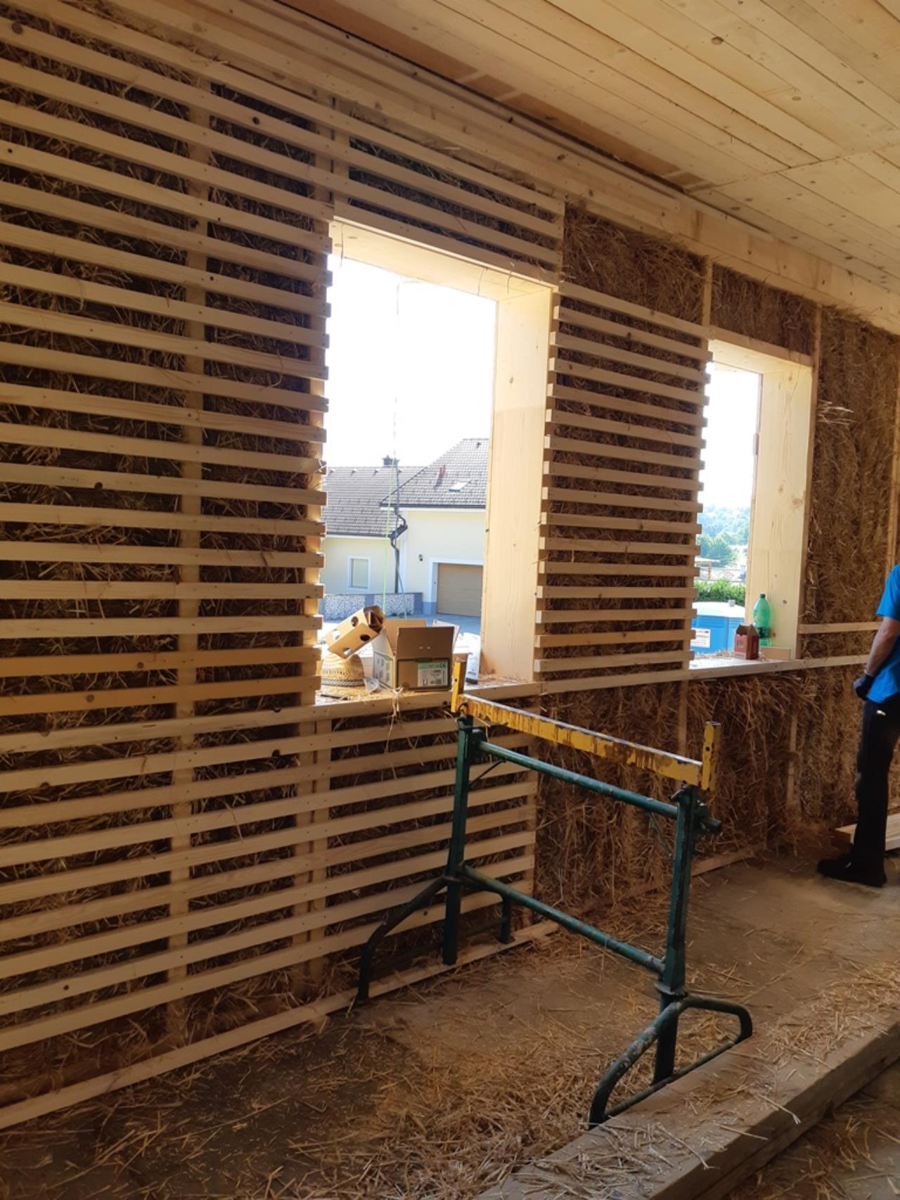

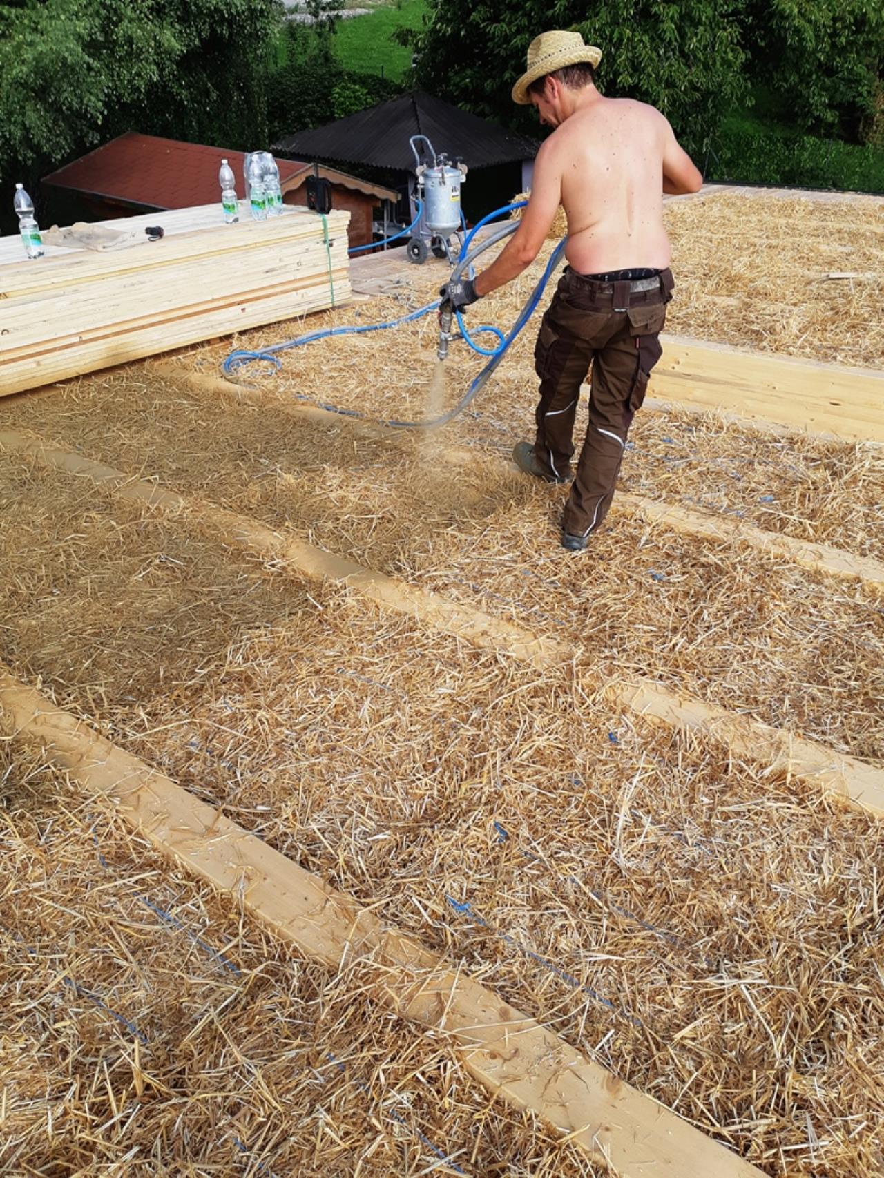

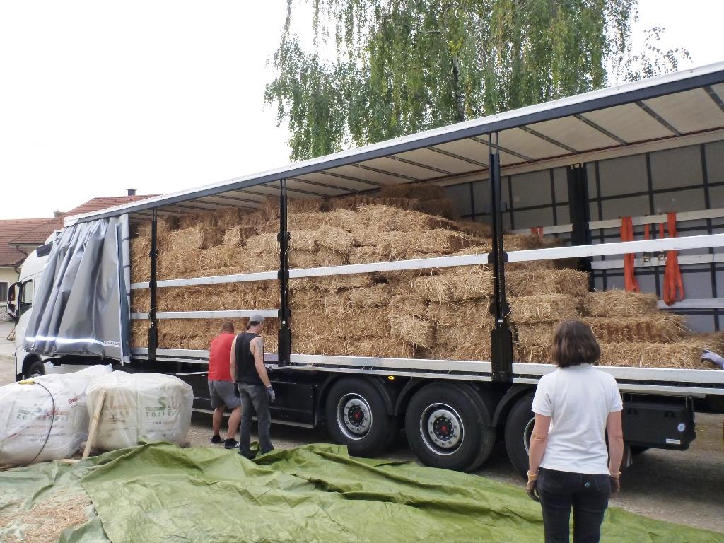

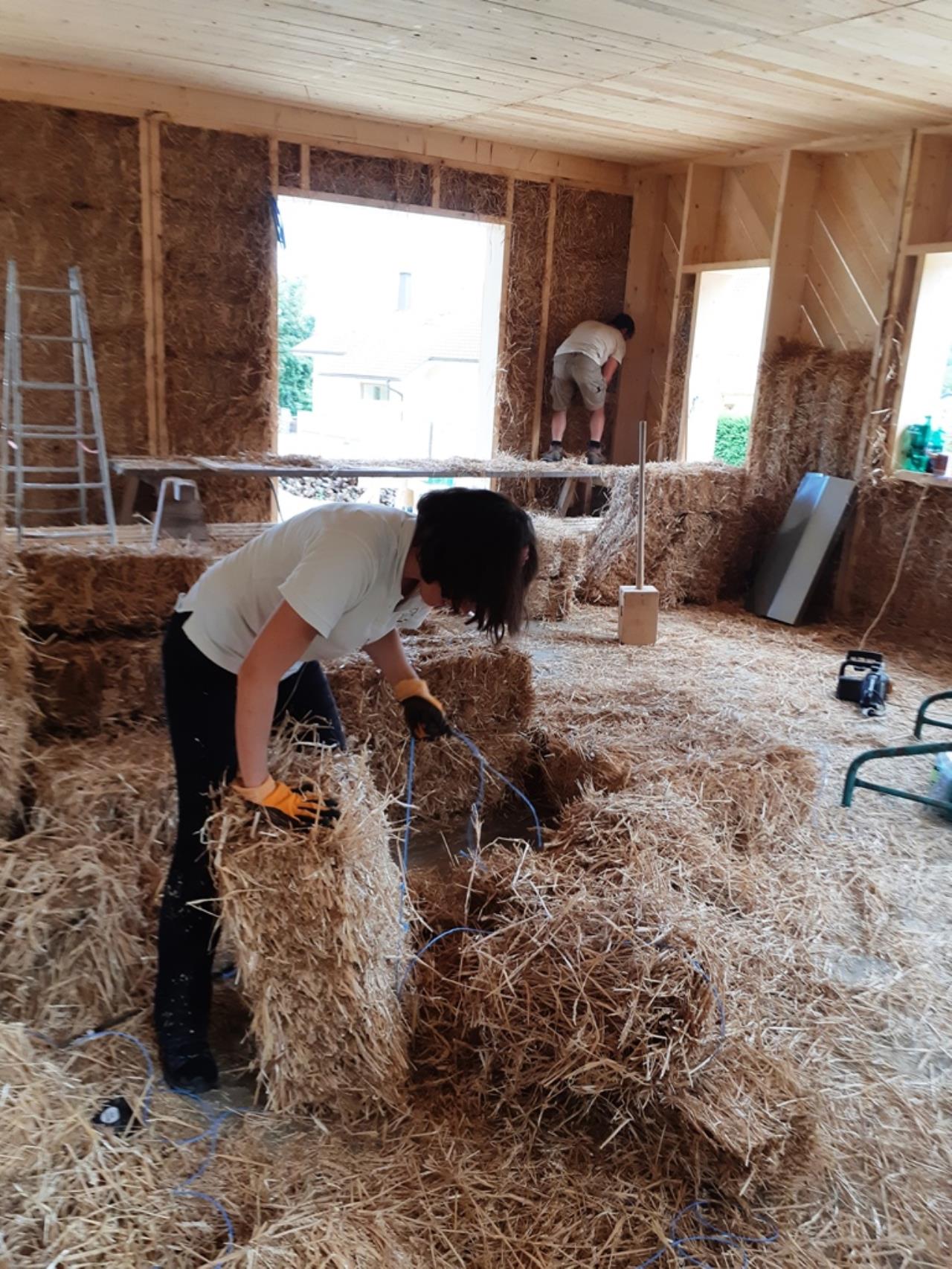

extra für mattmein, RGK mit glasschaumschotter,  strohaus und lehmputz aus unserer familie... emoji

Hammer mitn Schwimmteich. Pool ist eh schon nicht mehr gern "gesehen", beim Schwimmteich hat man dann immer das Argument -> Nö, das ist unsere Heizung/Kühlung. 😁 Sehr geile Sache...
  •  Ulairi
25.11.2022  (#183)
@dyarne
Vermutlich blöde Frage, kann mit dem RGK RGK [Ringgrabenkollektor] im Teich auch gekühlt werden? Oder reicht das "bisserl" Schlamm dafür nicht aus?
Ich vergleich das jetzt mit unserem RGK RGK [Ringgrabenkollektor], der liegt in 2 Metern Tiefe.
25.11.2022  (#184)
natürlich. der schlamm ist ja nur der (ideale) 'koppler' rohr/erdreich. darüber liegen dann tausende m³wasser, drunter tausende m³ erdreich ... emoji
  •  Fino
25.11.2022  (#185)
Und wenn der Teich im Sommer 25° und mehr hat? Ist da meiner Einschätzung nach das reine Erdreich im Vorteil. Beim Heizen sehe ich das Wasser im Vorteil.
26.11.2022  (#186)
stimm dir zu ... emoji
wir liegen aber am grund der schichtung, halb im erdreich, halb im wasser.
bin auch schon auf die detailverläufe dieser anlage gespannt...

dyarne schrieb: strohaus und lehmputz aus unserer familie...
sowas mag ich besonders :D tolles projekt.
sind das pe rohre? da hätte ich angst, daß sie beim lehmtrocknen "hoch" kommen.
sieht aber gut fixiert aus :)
3.12.2022  (#188)
danke ... emoji
ja, sind pe-rohre. hat einer von den steirischen herren-der-ringe verlegt.

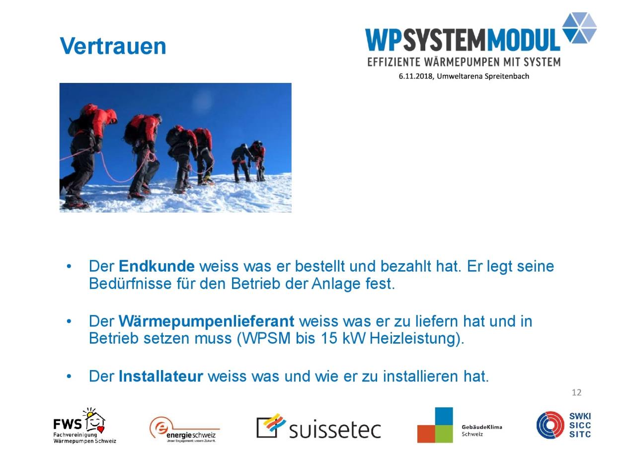

cacer schrieb: dann hat Don Quijote die Windmühlen besiegt und Sisyphos schubst den Fels endlich auf die andere Seite und er rollt von allein weiter...
ich habe allein in dieser wienwoche spontan 3 anfragen zu schulungen bei herstellern/installateursgemeinschaften bekommen.
das unfaßbare für mich ist das man mit der spezialisierung auf wp-systemtechnik im jahr 2022 noch pionier sein kann ?!?

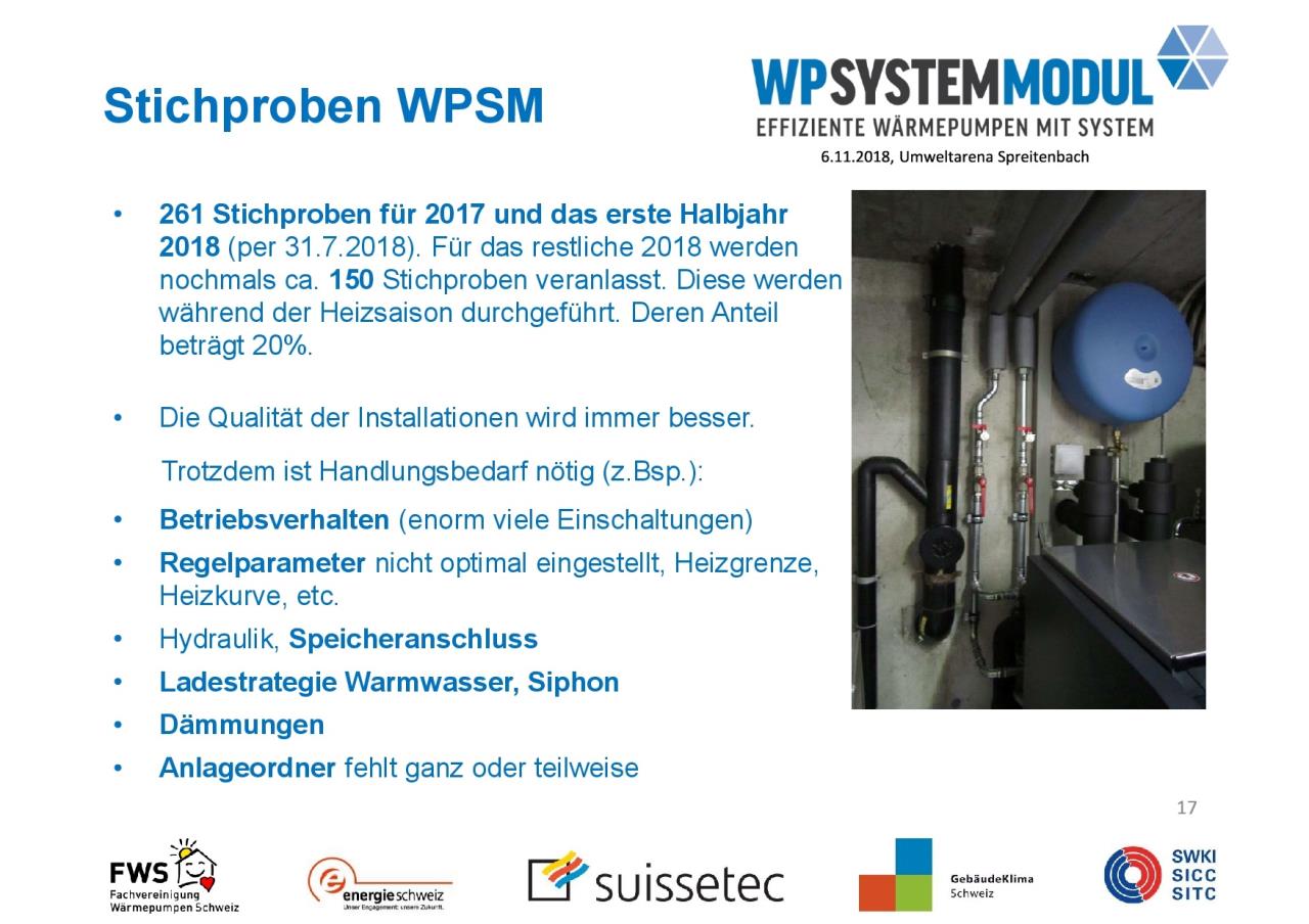

habe gerade heute fortbildungsunterlagen sortiert. dabei ist mir das aus der schweiz untergekommen. die und ihren mastermind Peter Hubacher bewundere ich und halte ihre systemtechnik für weltweit führend...
2022/2022120433429.jpg
2022/20221204296349.jpg
in der schweiz werden wp-anlagen zertifiziert nach dem wp-systemmodul
bei uns werden wp-installateure und wp-planer personenzertifiziert
und in D beginnt die fortbildung gerade...
so fliegen gerade die fetzen...

Also ob die 3 Punkte in auf der ersten Folie aktuell zutreffen?
5.12.2022  (#198)
eher nicht ... emoji
das schweizer wp-systemmodul bietet einen geprüften standard um ein wp-projekt abzuwicklen.
mit dem ziel die 3 punkte zu erfüllen ...
hier ein zitat eines wp-spezialisierten deutschen installateurs...
Ja es ist leider so...
In D gibt es 50.000 HB. Und davon können vielleicht 3.000 WP WP [Wärmepumpe] bauen, bzw wissen was da läuft.
Ist so und bestreitet auch keiner!
