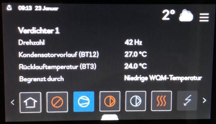

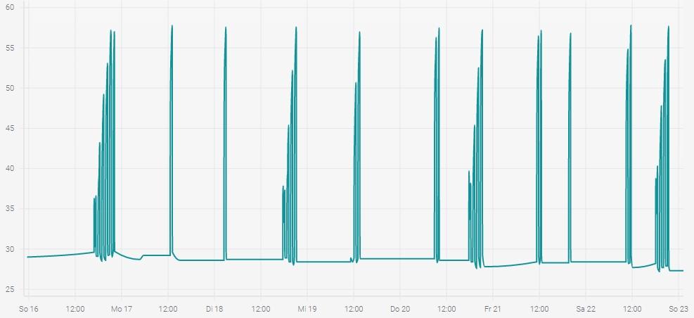

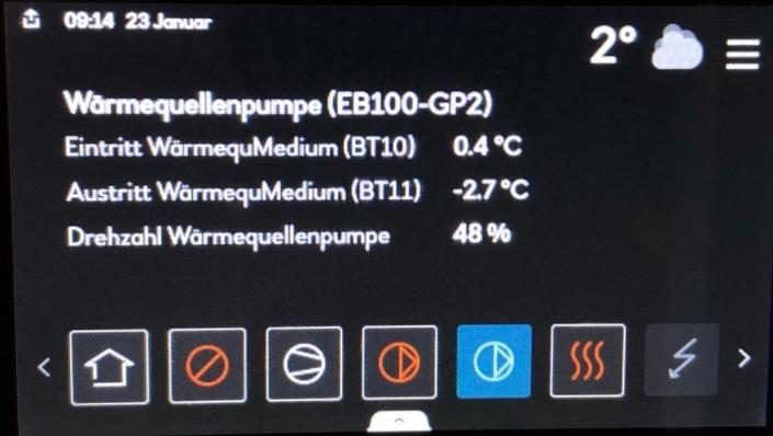

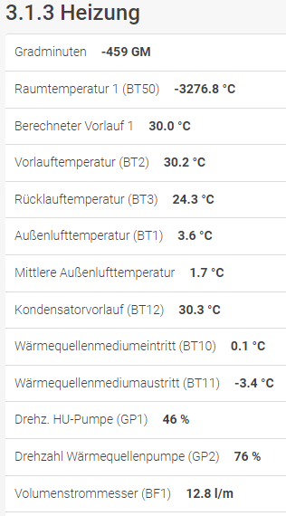

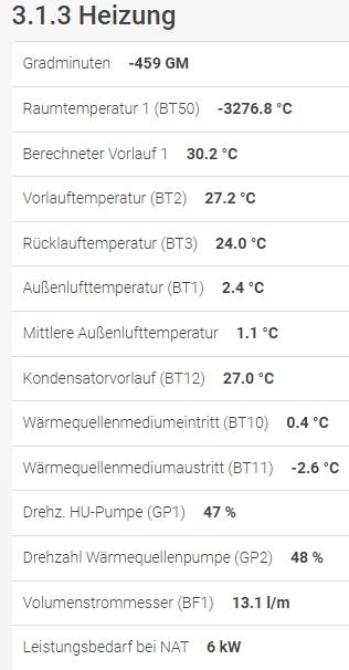

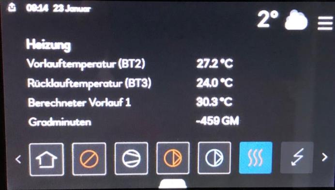

Ich häng mich hier mal rein, weil meine Nibe scheint sich auch grad etwas zu mühen... oder auch nicht, denn heute morgen war der Fußboden verdächtig kühl, im Wohn-/Essbereich wurden nur 21,8° angezeigt.
Folgendes zeigt die S1255 an:
2022/2022012322893.jpg
2022/20220123272535.jpg
2022/20220123880093.jpg
Ich kann mir aber nicht erklären warum er nicht auf die gefordert Vorlauftemperatur steigen will?
Drehzahl der Pumpen geht nicht nach oben, Wärmequellenalarm ist bei -5° gesetzt, Außentemperatur ist keine große Erwärmung vorhergesagt.

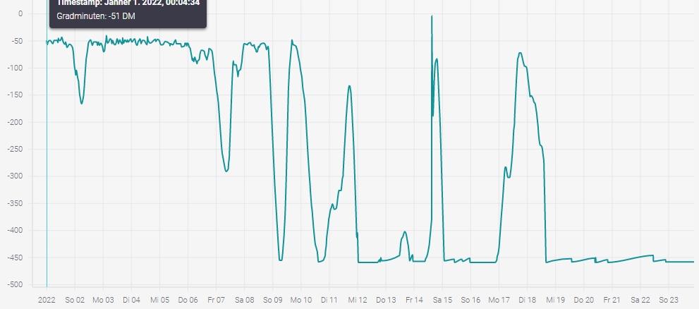

Gradminuten seit 1 Woche (Neustart war ein Update):
2022/20220123480250.jpg
Vorlauf:
2022/20220123732691.jpg
Rücklauf:
2022/20220123227106.jpg
Irgendwie komm ich nicht drauf warum er nicht hochdreht...

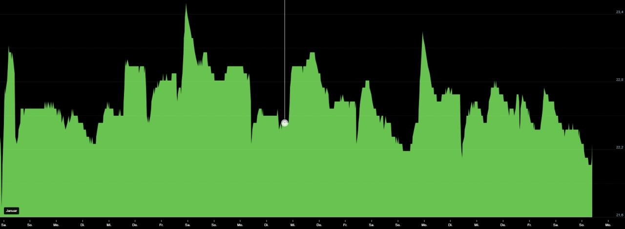

23.1.2022  (#27)
schon tausend mal diskutiert, Temperatur ist ein subjektives Empfinden.
Mit einer 3jährigen die nur am Boden spielt und einer Frau 1 Monat vor der Entbindung kann es gern 22-23° im Wohnbereich haben - wenn von den Mädels gewünscht dann einfach machen.

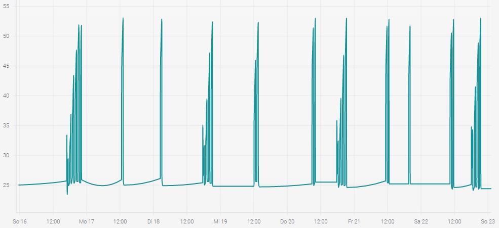

Temperatur von Jänner:
2022/20220123745199.jpg
Range liegt hier von 21,8-23°C, im Mittel 22,6°C.
Die Spitzen  entstehen durch Verwendung des Heizkamins.
Geht hier auch weniger darum welche Temperatur in meinem WohnEssbereich empfohlen wird, als um das technische Verständnis warum die S1255 nicht auf Soll-VL hochfährt, rein für mein Verständnis und ob ich vielleicht eine Einstellung kontrollieren sollte.

23.1.2022  (#28)

nur kurz an den @derLandmann :
hast deine antwort ja schon im ersten bild: quellentemp begrenzt verdichter.
vermutlich heizstab gesperrt, daher jetzt kühler im haus.
KT-alarm sinvoll absenken, wenn die quelle das erlaubt.
Vorlauf:
Rücklauf:
Der Grund dafür steht mMn auf deinem ersten Screenshot:
"Begrenzung wegen niedriger WQM Temperatur"
Deine Alarmtemp. Ist mit -5° eingestellt, die Begrenzung fängt jedoch schon ca. 2K früher an...

23.1.2022  (#35)
cacer schrieb: hast deine antwort ja schon im ersten bild: quellentemp begrenzt verdichter.
Meinereiner schrieb: Deine Alarmtemp. Ist mit -5° eingestellt, die Begrenzung fängt jedoch schon ca. 2K früher an...
genau.
der einschleifvorgang beginnt 2,5K drüber, genau wo er steht. ab dort ist kein hochmodulieren mehr möglich. in der zweiten phase wird dann aktiv die drehzahl gesenkt...
derLandmann schrieb: Wärmequellenalarm ist bei -5° gesetzt
wer hat das warum parametriert? ich hab emit der KNV technik jedenfalls andere ibn-werte vereinbart. oder hattest du keine werks-ibn?
so kann das nicht funktionieren, da wird ja nichtmal der nennpunkt einer jeden sole-wp von 0/-3 erreicht...
23.1.2022  (#36)
cacer schrieb: nur kurz an den @derLandmann :
Meinereiner schrieb: Der Grund dafür steht mMn auf deinem ersten Screenshot:
Danke, dass der Begrenzer bereits weit darüber greift war mir nicht bekannt. Das erklärt natürlich einiges.
Wir sind seit ca 2. Wochen bei 0/-3 angelangt, da waren wir letzten Winter nach dem Ausheizen schon viel früher und eigentlich auch dann bis zum Ende der Saison.
dyarne schrieb: wer hat das warum parametriert? ich hab emit der KNV technik jedenfalls andere ibn-werte vereinbart. oder hattest du keine werks-ibn?
Eine Parametrierung, wenn man das so nennen kann, wurde vom ausführenden Installateur aus Vöcklamarkt vorgenommen, den kennst du ja. Also keine Werks-IBN Ende letzten Jahres sonderm von einem  Insti-MA (der schon den Eindruck vermittelte er weiß von was er spricht).
Quelltemperaturen, VL, RL, GM schaue ich regelmäßig drauf das wird über Modbus geloggt.
Wenn noch jemand sinnvoll einzustellende Werte hätte wäre das schön. Ich denke den Alarm auf -6° zu senken wäre wohl ok?
Gibt es einen empfohlenen Parametersatz der IBN Werte?

23.1.2022  (#38)
Mit Umstellung auf -6° ist sie gleich mal losgeprescht... Jetzt steht nur noch dort "Begrenzt durch.. 0"
Verdichter drückt jetzt mal voll an mit 90Hz aus leise wurde laut, Inverter frisst 1,2kW
WQ Aus natürlich erstmal geschockt aber das wird sich bei 0/-3 wiederfinden...
2022/20220123541852.png
Danke für den Hinweis mit dem frühen Einregeln des Begrenzers, schätze mal das wars. Mal paar Stunden abwarten bis da System wieder auf Soll ist und alles wieder gemütlich schnurrt..
