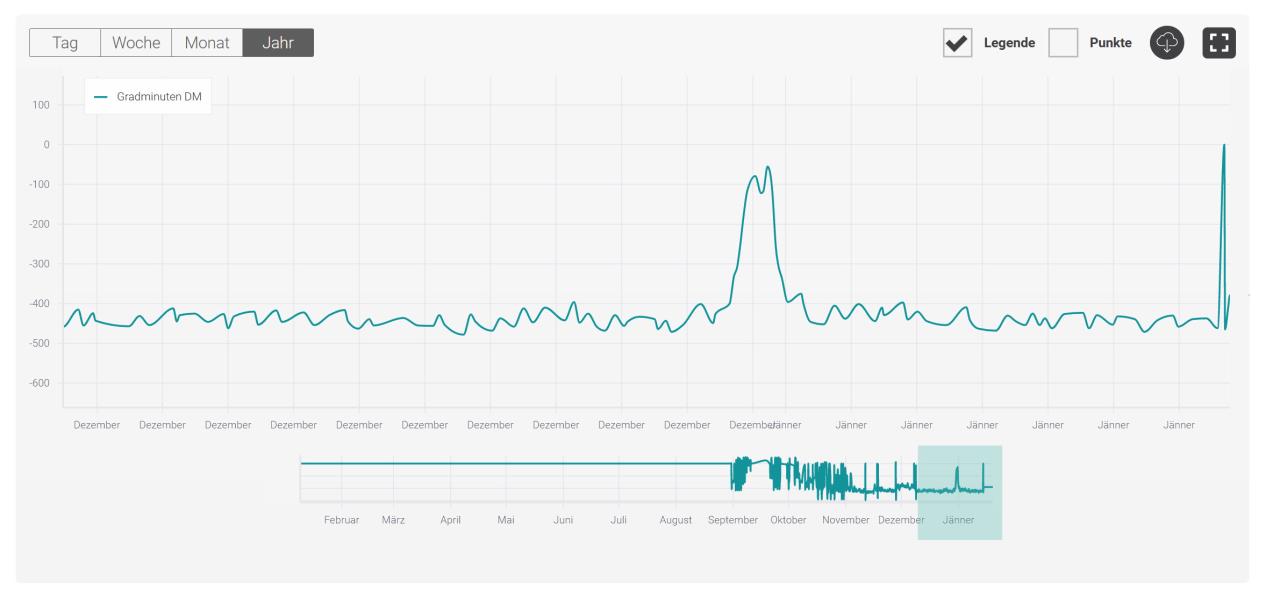

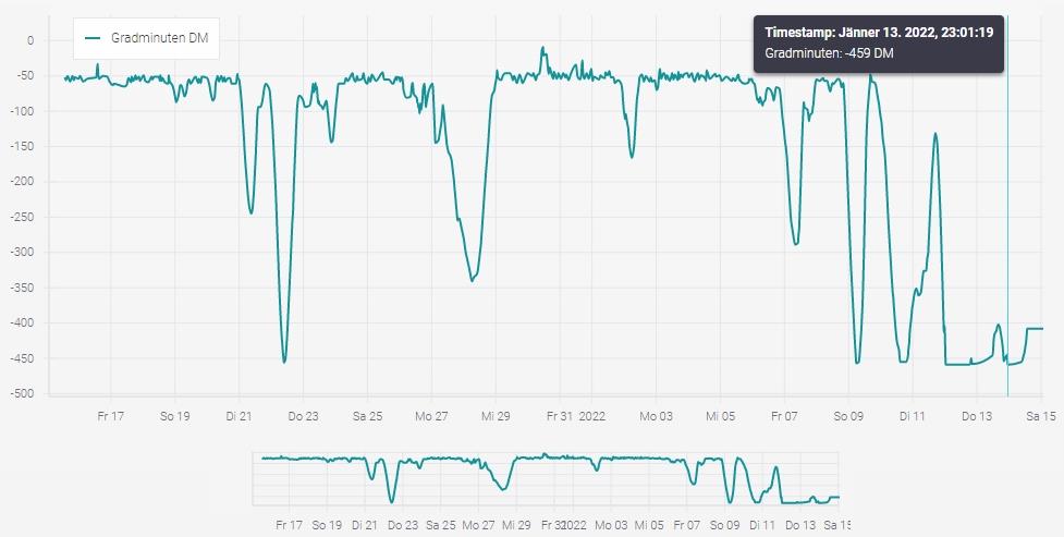

14.1.2022  (#180)
Ich beobachte seit Mittwoch diese Kurve:
2022/20220114512012.jpg
Warum halten sich die Gradminuten so konstant auf einem so tiefen Level? Es ist nicht kälter als das Monat zuvor und die S1255 müht sich ab..
  •  Mhtech
14.1.2022  (#181)
wie sind denn deine VL VL [Vorlauf] Temp. ?
