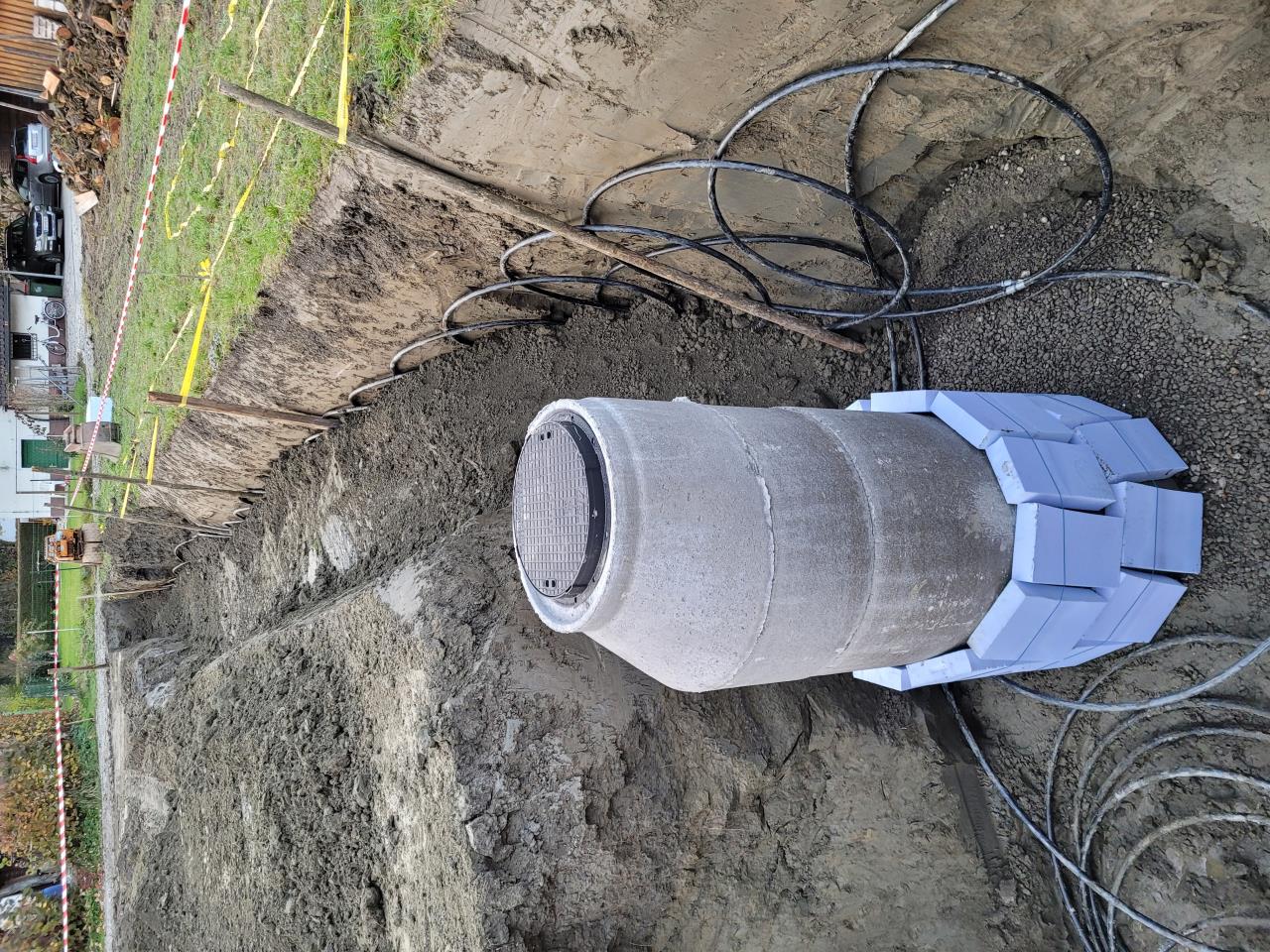

Ich Habs auch so gemacht...
Zur Sicherheit gegen kalte Luft im schacht hab ich noch xps verbaut.
Der sickerschacht steht auf 4.5 Meter, hat sich dann so ergeben das rohr gleich tiefer als geplant zu verlegen...
