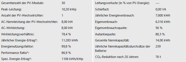

3) Hier meine Auswertung aus dem sunnydesignweb:
Ost-Süd:
2021/20211123552361.png

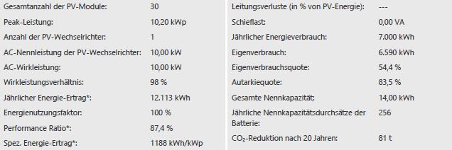

Süd:
2021/20211123999481.png
Krieg mit vollbelegtem Süd-Dach also grob 800kWh mehr runter pro Jahr, lt. Auswertung ergibt sich so eine Stromkostenersparnis nach 20 Jahren von 4%/1664€ (41.227 zu 42.891 Euro).
Amortisationszeit verkürzt sich um 4,5%.
Erträge sind in den Sommermonaten erstaunlicherweiße sehr ähnlich, wobei hier jetzt nicht berücksichtigt ist dass das Süd-Dach durch die Bäume 1-2 Stunden später liefert.
In den Wintermonaten kommt bei Ost-Süd weniger runter, dürfte dann an den Ost-Modulen mit 42° Dachneigung liegen die ab Mittag dann nicht mehr Richtung Sonne blicken.
Resümme für mich:
Erstaunlicherweise gar nicht soooo groß der Unterschied, aber das Süd-Dach wäre trotzdem effektiver, vor allem krieg ich im Winter etwas mehr in den Speicher (hier läuft dann ja auch die WP WP [Wärmepumpe] am Tag).
Was meint ihr? Süd ne? 😁

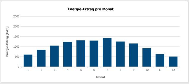

Monatlicher Ertrag Süd-Ost:
2021/20211123775703.png

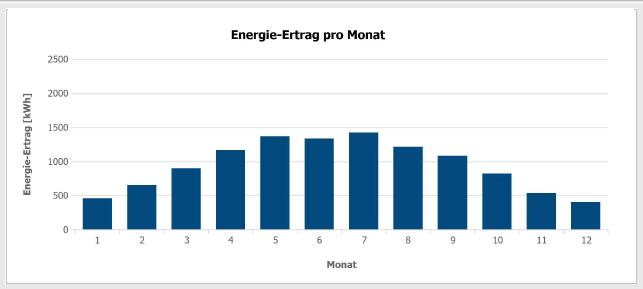

und Süd:
2021/20211123529855.png
