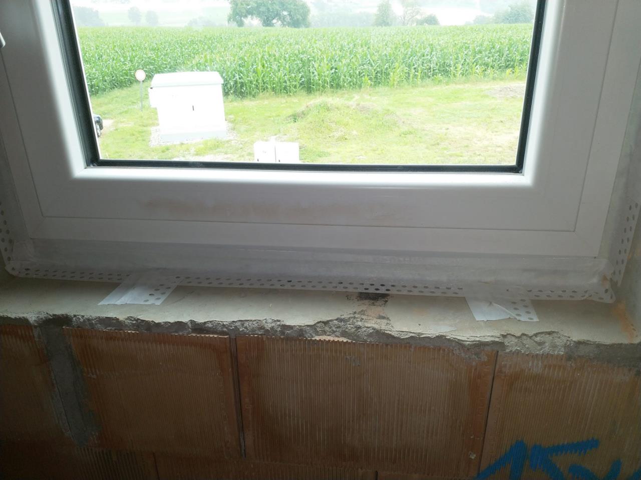

wenn wir bei uns die Bora-Abluft im EG einschalten, dann ist durch den Unterdruck in den Ecken innen bei den Fenstern im ersten Stock ein deutlicher Luftzug spürbar und auch hörbar. Ist das normal?
Leider habe ich keine detaillierten Fotos vom Einbau der Fenster, ob jetzt die Dämmung unterhalb des Fensterrahmens ordnungsgemäß ausgeführt wurde oder nicht.

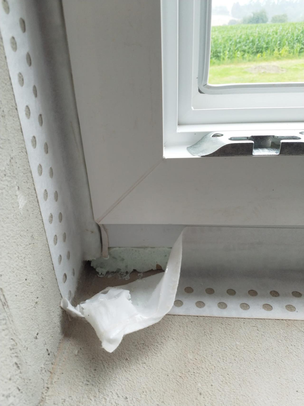

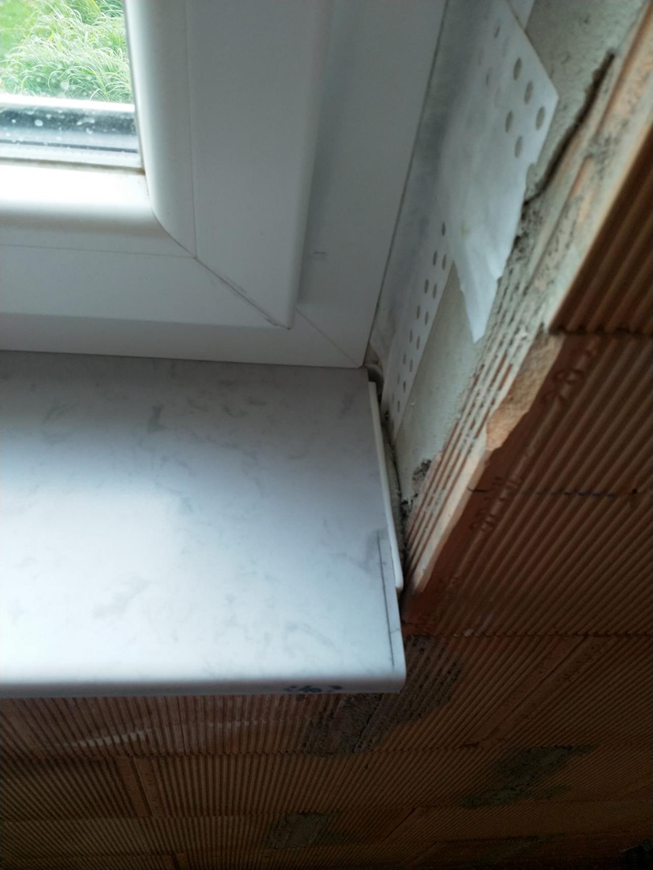

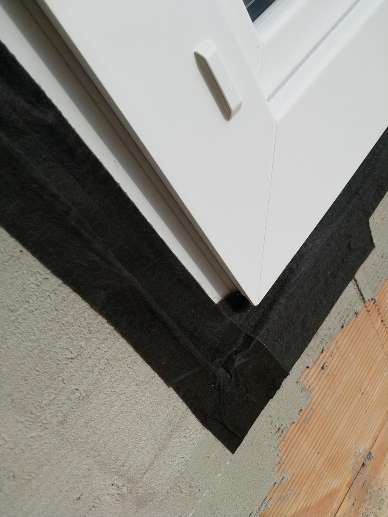

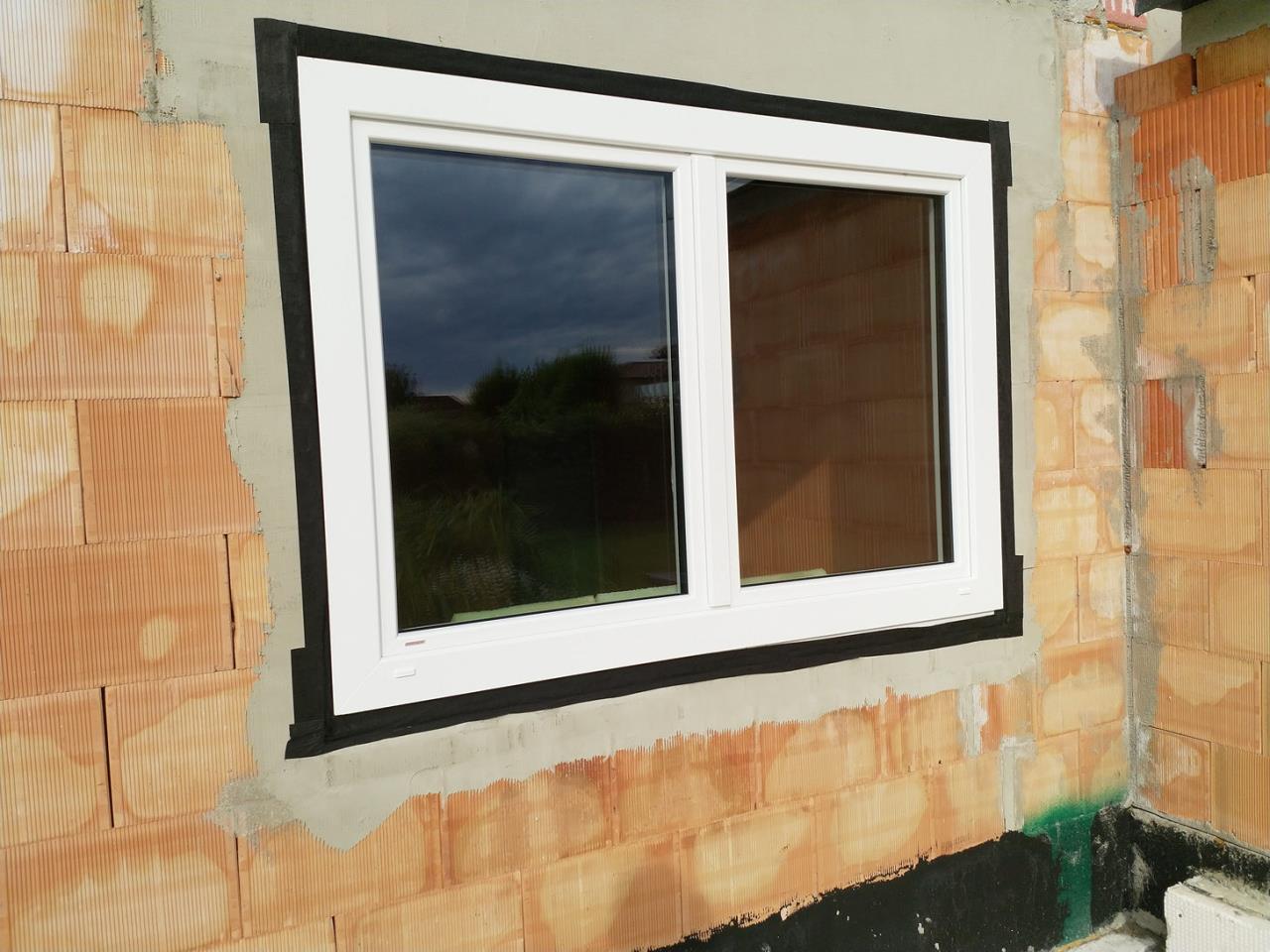

Es handelt sich um einen Neubau. Bei einem Fenster habe ich das Klebeband nur zur Doku-Zwecken einmal wieder gelöst. Meine Befürchtung, dass evtl. nicht ganz sauber gearbeitet wurde. Leider habe ich nicht alle Fenster bzw. die betroffenen Fenster fotografiert. Im Nachhein evtl. dort wo das Fenster auf der Innenfensterbank aufliegt könnte man die Fuge abdichten Silikon oder Acryl oder wär dieser Pfusch nicht empfehlenswert?

Verklebung schaut prinzipiell mal nicht so schlecht aus, da habe ich schon ganz was anderes gesehen.
Mich würde z.b. das mittige "Loch" stören, beim 2. Foto in der Mitte der Fensterbank, wo das Klebeband nicht aufliegt.
Ebenfalls beim 2. Foto sieht die Linke Ecke nicht sauber verklebt aus, könnt aber am Foto auch täuschen, sieht so aus, also ob das Klebeband nicht ganz in die linke Ecke hineingedrückt ist.
Verklebung aussen passt.

In den Innenecken macht man normal ein "Hasenöhrl" mit den Bändern, keine Stückelung.

@MrCrabs mittiges Loch ist nur Schmutz und eine Täuschung, aber die anderen Ecken sind wirklich ziemlich schlampig verklebt. Vieles wird einem erst im Nachhinein wirklich bewusst :(
