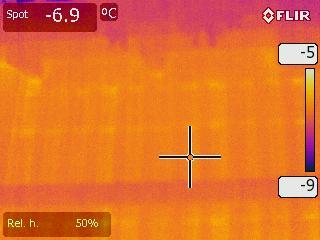

18.10.2021  (#7)
LeFalcon schrieb: ist das Haus "schwarz" auf der Kamera.
Nur fast ... nachfolgendes Bild zeigt die Thermographie meiner vorgehängten Holzfassade.
2021/20211017979301.jpg

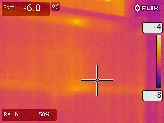

Mit der richtigen Einstellung lassen sich sogar die Verbindungspunkte mit der Wand finden, obwohl diese sehr punktförmig und aus Holz sind.
2021/2021101728383.jpg
Sehr kalt sollte es sein und eine sehr gute Kamera braucht es auch. Die für die Bilder verwendete Kamera hat eine Auflösung von < 30mK.
