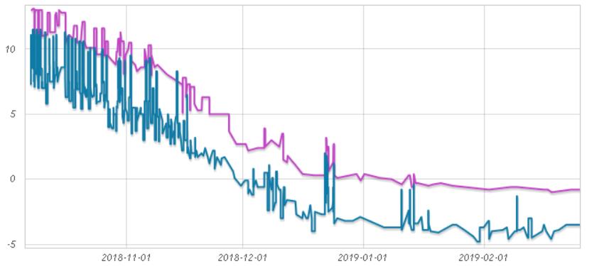

Deep schrieb: Arne hat letztens ein paar Verläufe von den RGKs im Nachbarfaden gepostet. Da sieht man schön, wie im Jänner das Plateu beginnt.
hier nochmals ein typischer verlauf eines sehr hoch belasteten RGK RGK [Ringgrabenkollektor]...
2022/20221205766756.png
der knick des weißen energie-golds...

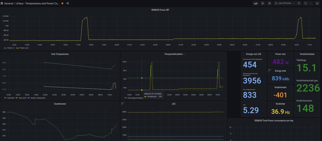

Ich lenk mich momentan mit meinen Auswertungsspielereien ab, hab grad noch an Bug in meinem Shellscriptl gesucht & gefunden...
2023/20230128481428.png
JAZ ist bei 5,29
Taktlänge bei 15,1 Std
[EDIT] Die Hacker in den Soletemperaturen bitte ignorieren, da hat mein Dividierscriptl bei negativen Werten versagt emoji

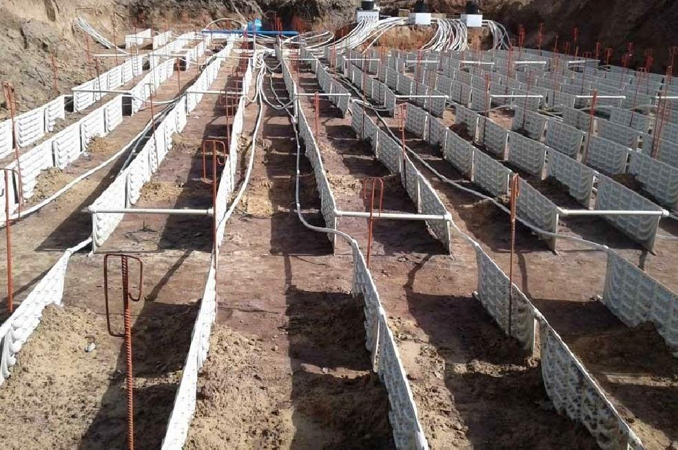

wenn dein kollektor abschmiert schmeiß ma einfach noch ein paar geocollect platten nach. die sind frostaktiv... 😎
2021/20211210141790.jpg
2023/20230203144577.jpg
https://www.facebook.com/100064049010116/videos/135-kw-geocollect-erdw%C3%A4rme-absorber-system/1352748101819300/
270 watt pro platte, damit kann ein armer RGK RGK [Ringgrabenkollektor] nicht mithalten ... 😪
