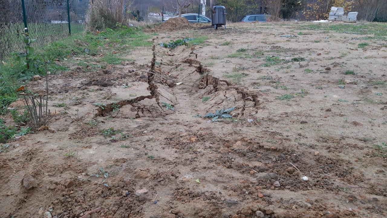

nAbend,
kleines Update, paar Setzungen hats doch gegeben, allerdings erst Monte später..
2022/20221128701335.jpg
Ich hätte ja gedacht, daß die Setzungen unmittelbar nach dem ersten Regen auftreten würden...
28.11.2022  (#327)
kraweuschuasta schrieb: Ich hätte ja gedacht, daß die Setzungen unmittelbar nach dem ersten Regen auftreten würden...
Ist normal, das hat nichts mit dem RGK RGK [Ringgrabenkollektor] zu tun, das hättest bei jeder Künette.
Das wird sich übern Winter noch weiter setzen...
Mußt nur auf deinen Smoker aufpassen, dass er ned umfliegt, wenn er ungünstig steht 😂

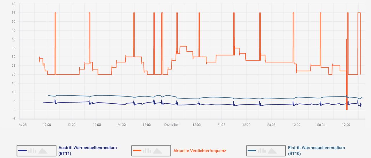

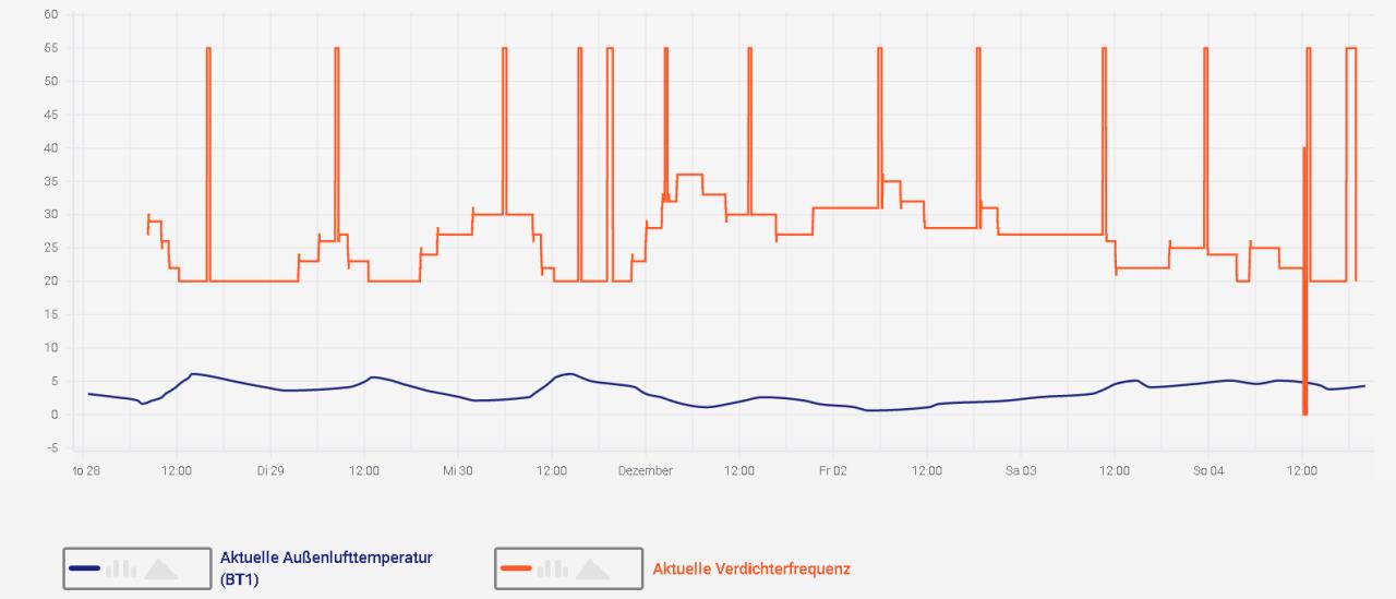

Viele Fragen am die Wissenden....
Hab heut bissl mit der Nibe App herumgespielt und musste die u.a. Kurven feststellen. Gehe ich richtig in der Annahme, dass diese letzten Zuckungen von Sole aus Sensorfehler sind?
2022/20221204232701.jpg
Hier detto.. was mir komisch vorkommt, daß Sole ein proportional mit dem Absteigen der Außentemperatur angezeigt wird.....
Auch ein Sensorfehler?
2022/20221204578159.jpg
Sollte mich weiterhin irritieren, dass Sole ein relativ niedrig bei 5..6 Gead ist?
Ja mir ist bewusst, daß im ersten Jahr der RGK RGK [Ringgrabenkollektor] noch nicht 100% Leistung bringt durch Setzungen etc....
Ham erst Anfang Dez und Sole Ein bei 5Grad, das macht mich bissl nervös.....
das ist ganz schwer exakt zu sagen. meine faustregel besagt 3 starke niederschlagsereignisse...
das positive daran ist: was sich hier setzt liegt jetzt besser angekoppelt am rohr...

überhaupt kein grund. deine werte sind für einen frischen RGK RGK [Ringgrabenkollektor] überdurchschnittlich...
hier die wochenübersicht...
2022/20221204197454.png
perfekt. schnurrlt schön gleichmäßig dahin. bilder aus dem lehrbuch.
bei 0-5° außentemperatur sind wir schon im richtigen winterbetrieb. deine heizlast ist wie erwartet, die wp spielt sich...
man sieht sehr schön wie gegen die welligkeit der außentemperatur anmoduliert wird...

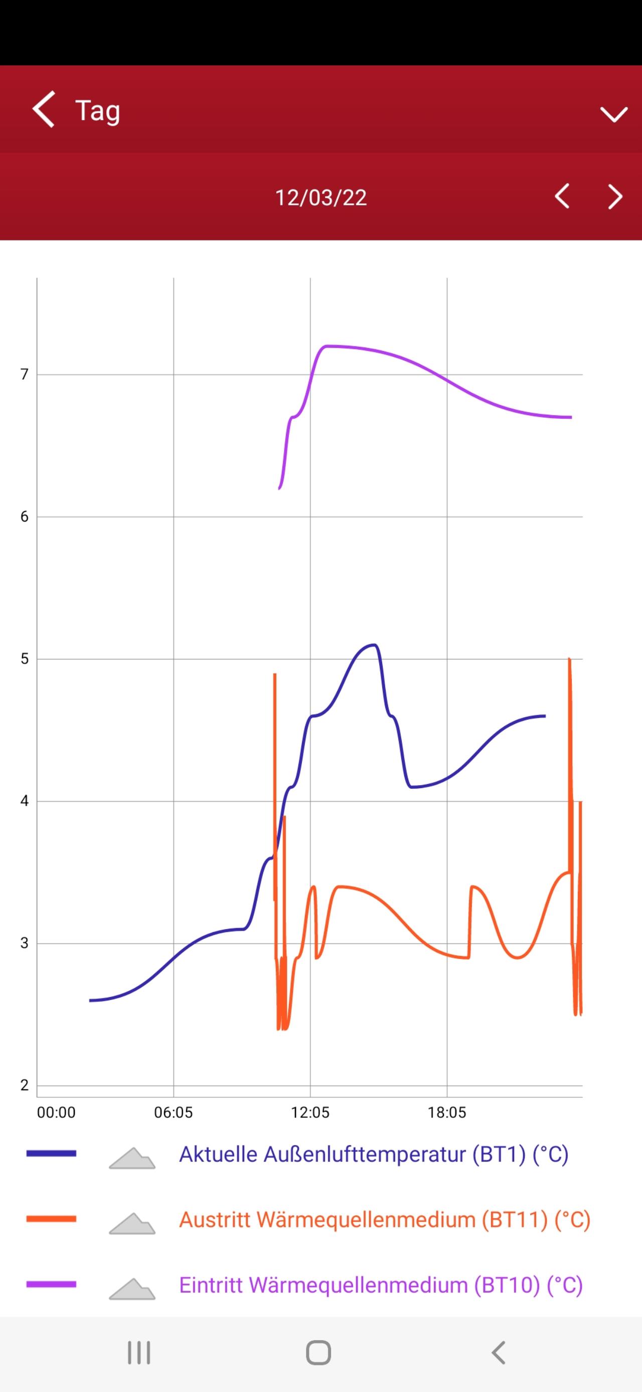

da hatte sie wirklich schluckauf. hat kurz ausgesetzt, neu gestartet, wieder aus und dann ww geladen...
hier sieht man daß das keine spikes auf der datenautobahn waren...
2022/20221204691910.png
auch die soletemperaturen zeigen die 2 kurzen off zeiten an. ohne entzug durch den kompressor kommt sole-aus zurück auf den wert von sole-ein.
man sieht danach das startintervall, das immer 5min mit 40hz beginnt zum warmlaufen und rücktransport des schmiermittels, dann wird zuerst runter (heiztakt) bzw raufmoduliert (ww-takt).
war da vielleicht kurz ein stromausfall?

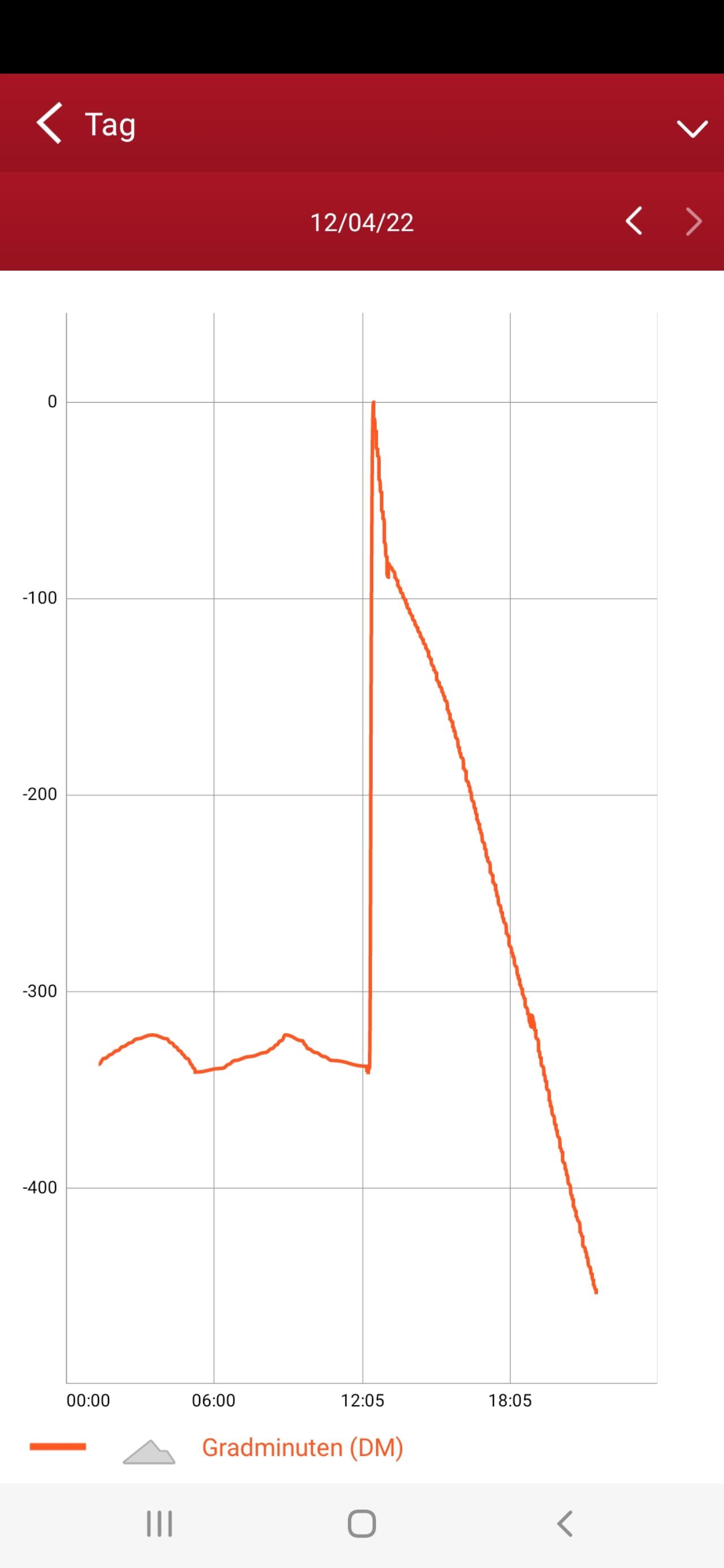

kraweuschuasta schrieb: da hat die WP WP [Wärmepumpe] dann restartet.
Tipp: Immer die den Gradminutenverlauf im Auge behalten.
Würd mich interessieren, ob du auch den Bug hast mit der GM Nullung.

Kein Grund zur Beunruhigung.
Nach einem SW Update/Restart fängt die WP WP [Wärmepumpe] ordnungsgemäß bei Null an, auch mit den Gradminuten.
Es gibt bei einigen den Bug, dass sich die GM im laufenden Betrieb ohne Stromausfall, SW Update, Restart oder sonstigen Fehlermeldungen auf 0 stellen und somit die Startsequenz initiieren.

Das hat mich neugierig gemacht, hab bissl geschaut, mir wär die letzten Wochen nix aufgefallen... das müsst ja heissen, dass die Steigung abrupt erfolgt - also senkrecht sein müsste - richtig?
Typisch schauen die GM so aus bei mir...
2022/20221205474124.jpg
