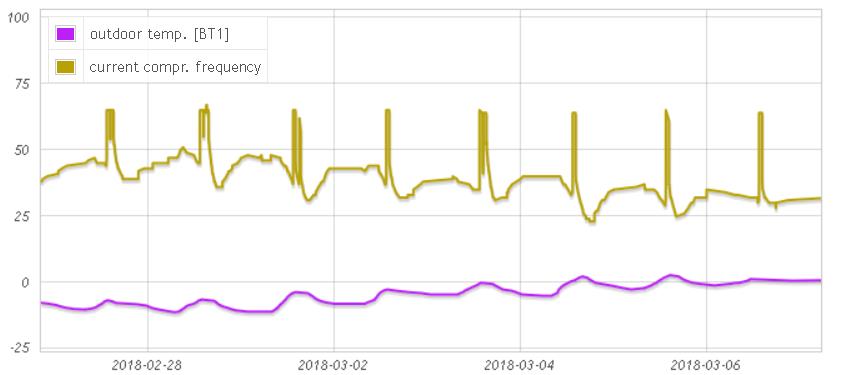

so schaut 1 monat (fast) durchlaufen einer sehr unterforderten 1155-06 aus...
2022/20221108355963.jpg
bis auf 120hz könnte sie raufmodulieren. die tägliche nadel auf 55hz ist der warmwassertakt,
das was du siehst ist wie mit der 5-ten mit 60km/h dahintuckern...

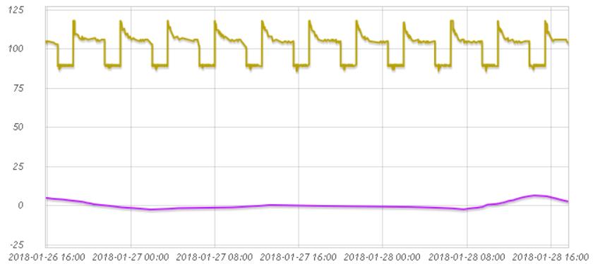

so schaut die perfekte modulation aus...
2022/20221108509645.png
1 woche schön gegenläufg mit der außentemperatur.
die nadeln sind wieder der ww-takt...

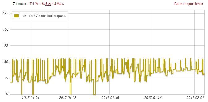

hier das andere extrem...
2022/20221108847843.png
3 monate auf 120hz am anschlag...
da sind 2 häuser statt einem draufgehangen, unverputzt, baufeuchte. die erholungsphasen auf 90hz sind die ww-takte ... 😎

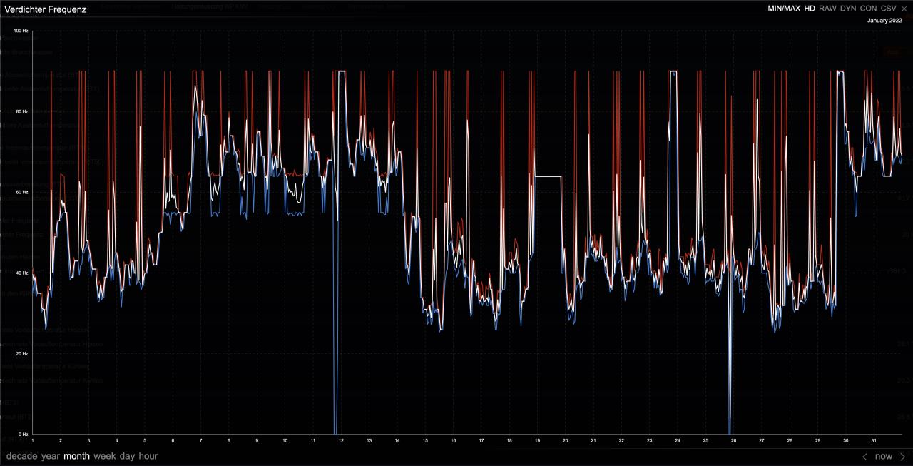

Nicht von den 90 Hz Spitzen irritieren lassen, ich hatte damals noch die WW WW [Warmwasser] Bereitung auf Volllast wegen Komfortgründen.
Und das im Jänner mit einer krass unterdimensionierten WP WP [Wärmepumpe] (mein Haus hat angeblich ca. 13-14 kw Heizlast).
2022/20221108952839.png

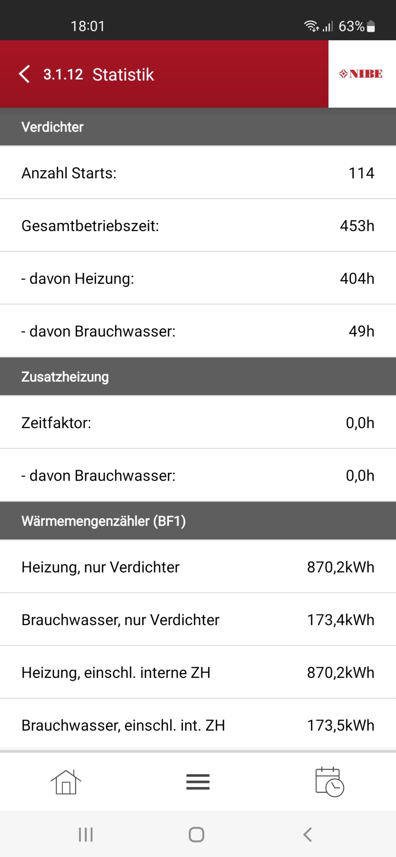

Ajo weils mich grad interessiert hat, seit 23. Sept:
2022/2022110821755.jpg
Heisst ca. 2,5 Verdichterstarts pro Tag
Glaub das passt....
1043 abgegebene kwh / 200 el. Bezogene kwh ist rund MAZ=5
Soll mir recht sein.
