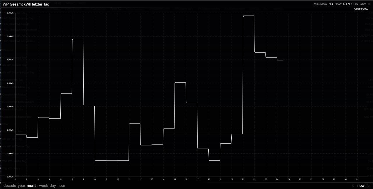

24.10.2022  (#286)

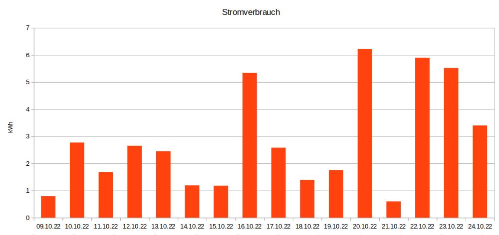

Buenos Morgos,
WP heizt bis jetzt recht zufriedenstellend, muß natürlich noch kleinere Änderungen an Heizkurve und HKRV machen, ist aber nix Tragisches.
Hab die letzten Tage den Stromverbrauch bissl gemonitored und wollte euch fragen, ob das größenordnungsmäßig hinkommen kann - klarerweise abhängig von Lage, Dämmung, WW Verbrauch, Zieltemperatur usw.usw.
Wie gesagt,es geht mir um die Größenordnung....
2022/20221024162512.png
LG und Danke
Wolfgang
24.10.2022  (#287)
Solche Vergleiche sind eher schwierig.
Hast du den Keller auch mitgeheizt?
Wir haben in Summe ca. 300 m2 (davon 100 m2 Keller) und sind in ähnlichen Bereichen unterwegs, schaut also ned ganz verkehrt aus emoji
2022/20221024143420.png

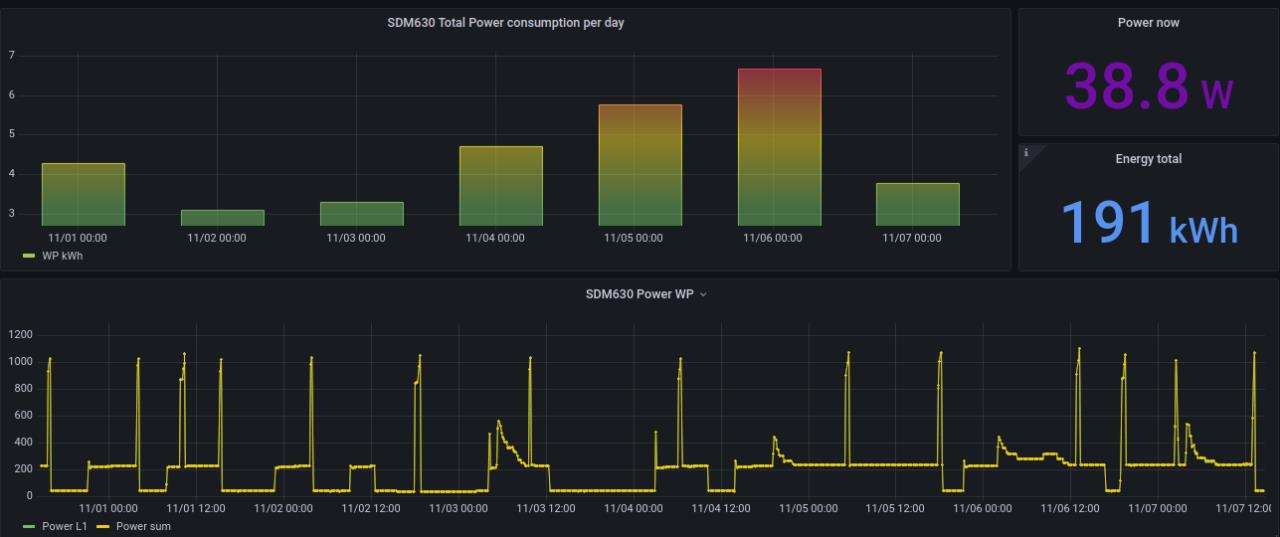

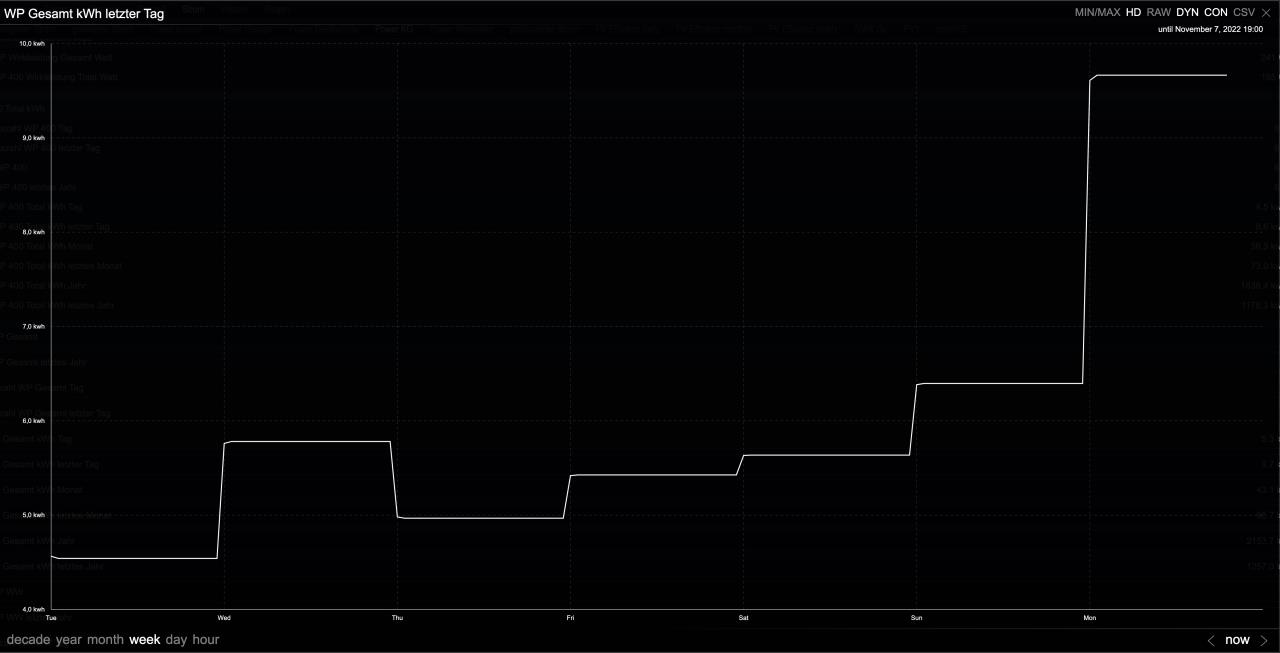

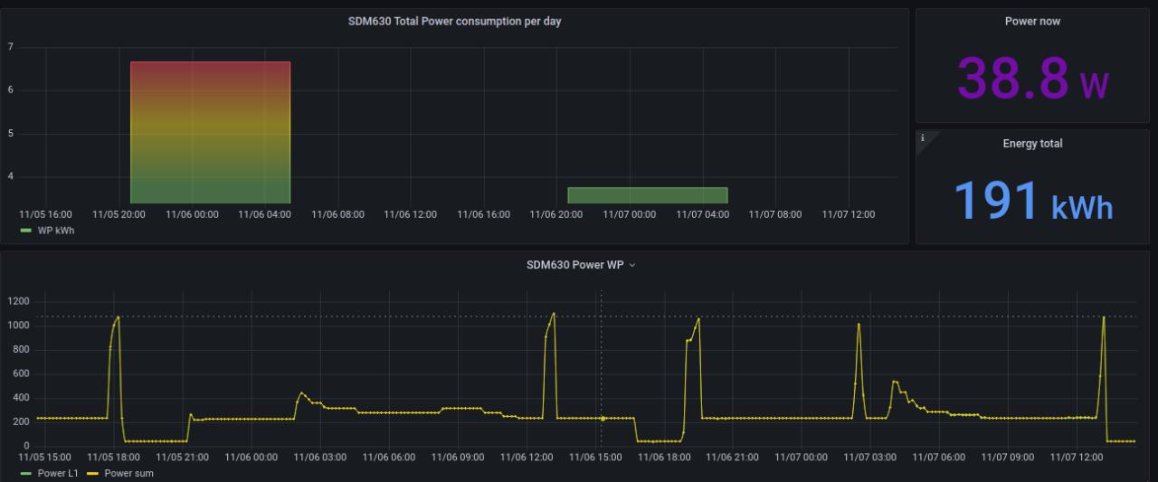

7.11.2022  (#296)
nAbend,
hab ma gedacht ich poste amal meinen Verbrauch, im Moment sind zw. 3 und 6,5 kWh
Heute
2022/20221107905117.png
Und die letzten 2 Tage
2022/20221107299875.png
letzte Woche
2022/20221107567232.png
LG Wolfgang

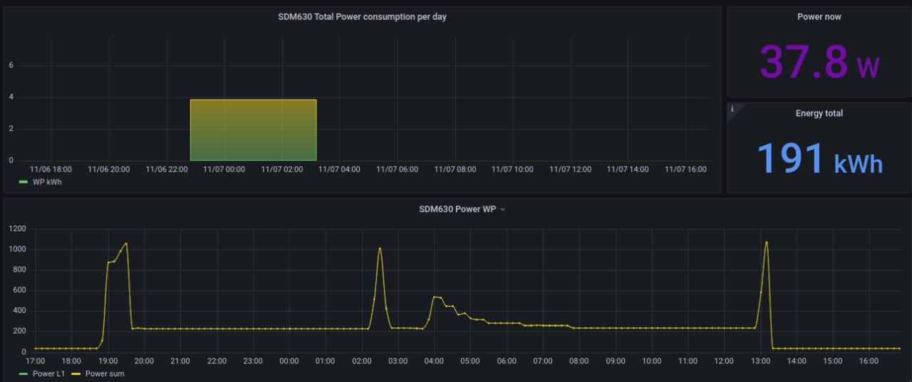

7.11.2022  (#297)
na bitte, schaut ned schlecht aus.
ähnliches Muster wie bei mir, ich verbrauch eine "spur" mehr, was eh logisch ist, weil ich mehr Fläche hab:
2022/20221107435246.png
2022/20221107684871.png
Ich habs vergessen, hast du die WP WP [Wärmepumpe] elektrisch komplett 3 phasig angeschlossen oder die Steuerung 1-phasig?
d.h. der Gesamtverbrauch wäre natürlich interessant, die Pumpen/Steuerung/Ölsumpfheizung zieht ja auch fast 1 kwh pro Tag, was sich natürlich auf die Arbeitszahlen niederschlägt...zumindest wenn man´s ehrlich rechnet.

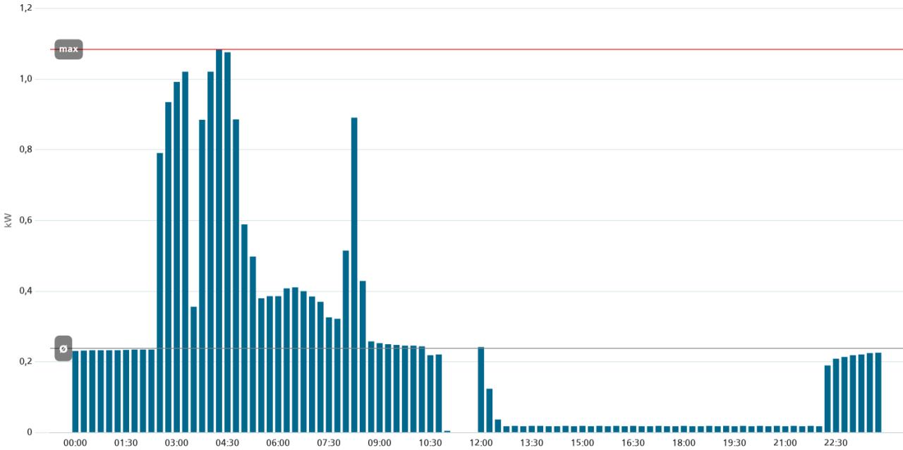

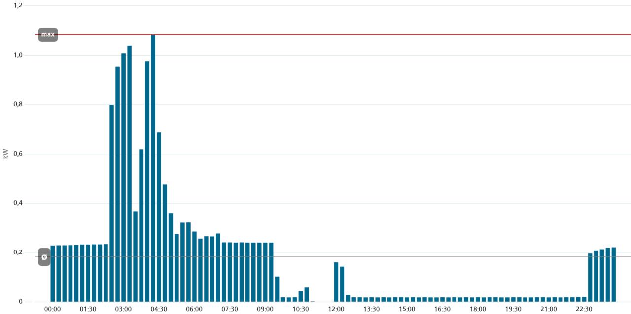

8.11.2022  (#300)

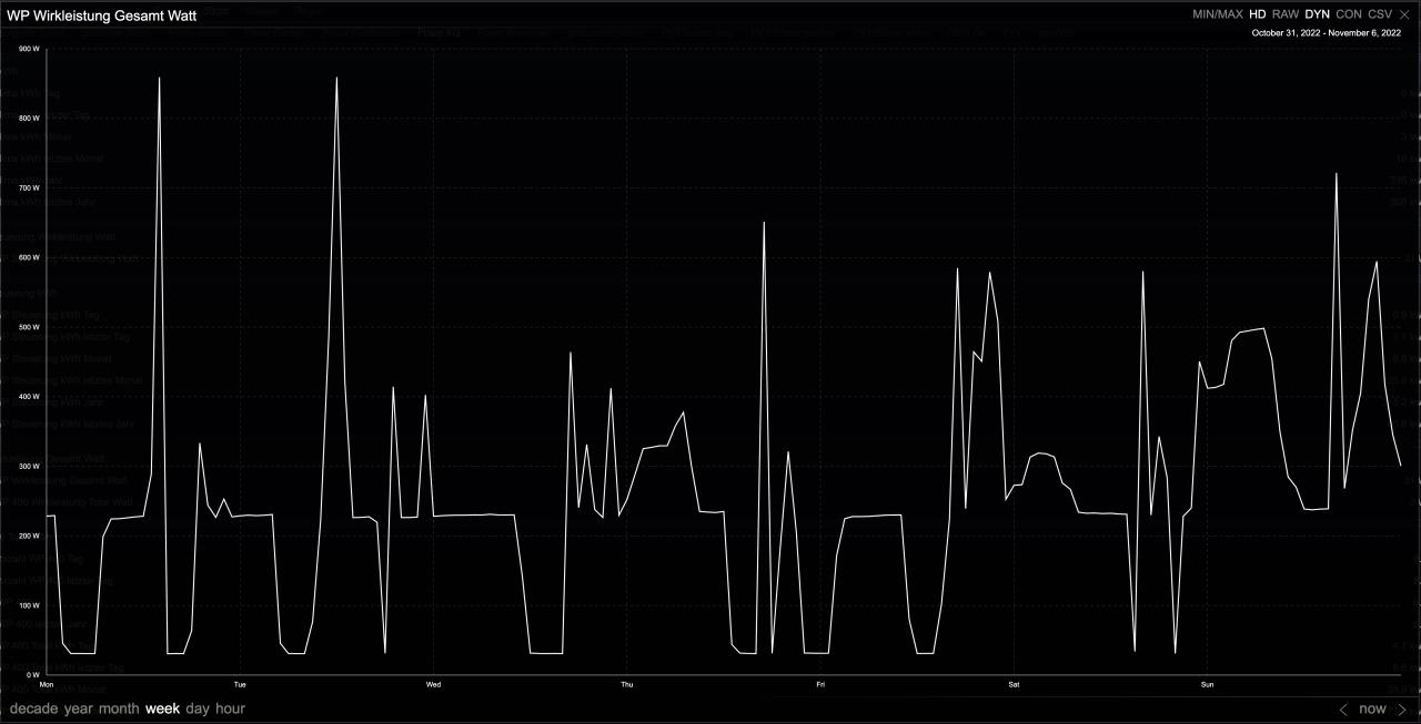

hier die letzten beiden tage aus dem netzportal meines evu's...
2022/20221108691504.png
2022/20221108523119.png
eher aggressiv geregelt, heizkörper, raumfühlereinfluß, strompreisgeführt...
