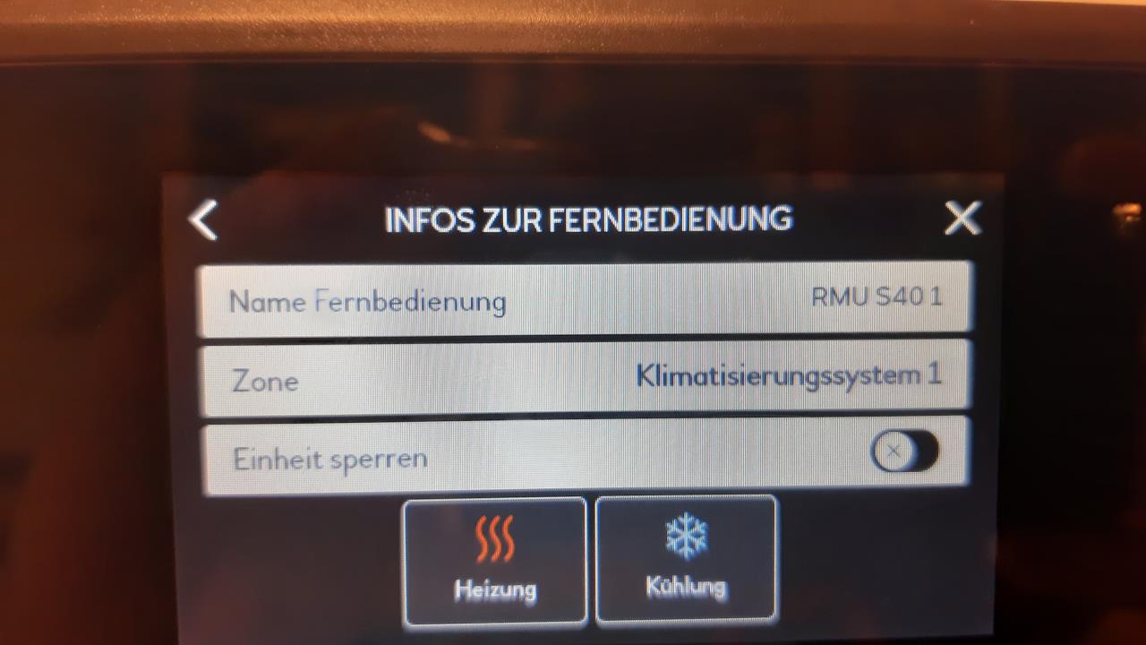

1.3.3 (Raumfühlereinstellungen )
Raumfühler           RMU S40 1 (hier kann ich nix Anderes auswählen außer Heiz- oder Kühlanzeige mit dem Gerät)
Wo ich zwischen manueller Aktivierung Heizung/Kühlung und Automatik umschalten kann, hätte ich nirgends gefunden in den Menüs....
WW Bedarf ist jetzt auf niedrig eingestellt.
[EDIT] Zeisteuerung werd ich etwas später aktivieren, wenndas mit den Temperaturen passt

Danke, gefunden. Menü 4.1 Betriebsmodus
ist eh auf Auto...
1.3.3 Raumfühlereinstellungen
hier kann ich nur Parameter für den Raumfühler angeben...
2022/2022101328420.jpg

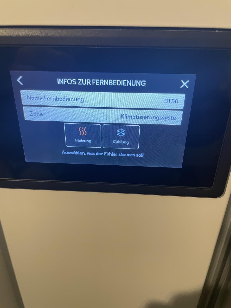

Einstellung für Außenfühler Ja/nein o.ä. habe ich auch inden Installateureinstellungen Menü 7 nicht gefunden.
Kann es sein, daß im Modus "Auto" der Menüpunkt nicht existiert?
13.10.2022  (#273)

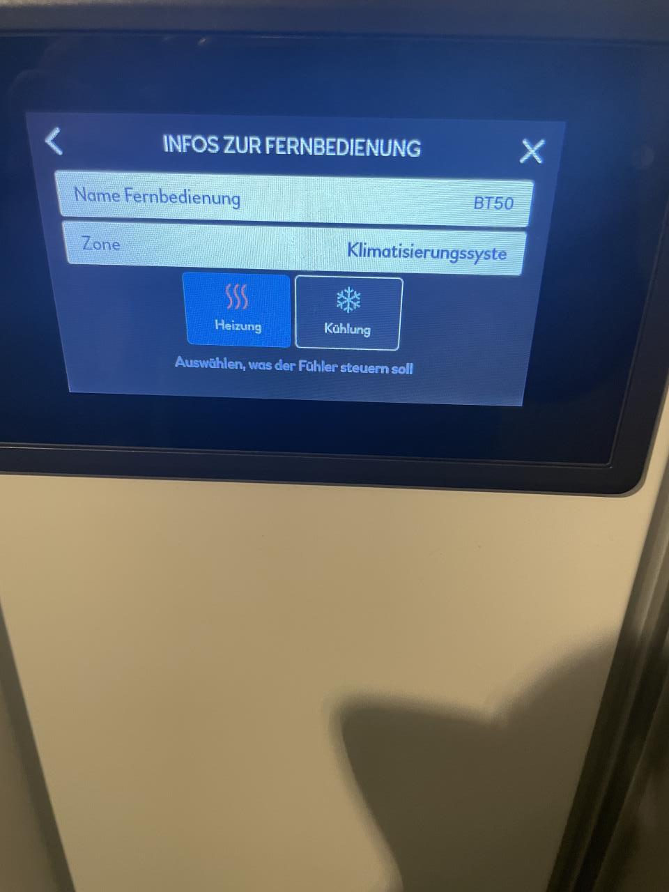

ds50 schrieb: Heißt das nun wirklich, daß es nur den Raumfühler gibt? Oder wird hier doch nach Raumfühlereinfluß gefragt? Ich kenn den Raumfühler nicht, aber Ziel muß AT Steuerung sein.
kraweuschuasta schrieb: Einstellung für Außenfühler Ja/nein o.ä. habe ich auch inden Installateureinstellungen Menü 7 nicht gefunden.
Ich weiss jetzt auf die schnelle nicht mehr, wie das genau eingestellt ist bei mir.
In meinen Aufzeichnungen ist bei 1.3.3 der BT 50 (also der Innentempsensor), den ich auch installiert habe, eingestellt.
Jetzt hab ichs wieder...manchmal ist die Steuerung der WP WP [Wärmepumpe] grenzgenial logisch, teilweise schon zu einfach...und manchmal komplett unlogisch.
In dem Fall mußt einfach auf die Symbole klicken 😃
Raumeinfluß aus:
2022/20221013908246.jpg
Raumeinfluß ein:
2022/20221013534263.jpg
