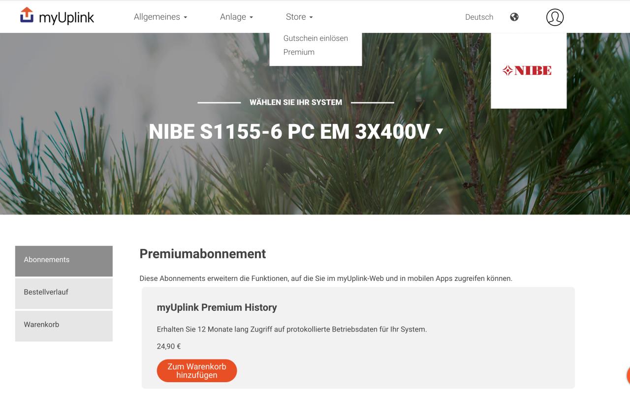

Wie komm ich zu dem lustigen Premium Abo im Uplink?
Hab auf der WP WP [Wärmepumpe] die Menüs durchsucht, hab die App am Handy durchsucht und versucht mich übern Browser mit meinem (neu erstellten) NIBE Konto anzumelden - da wird meine Anlage mit Serien No und Verbindungsschlüssel nicht gefunden, mglw. ist das das Problem...
Allerdings die Handy App hat die WP WP [Wärmepumpe] sofort entdeckt....
LG & Danke
Wolfgang

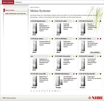

vielleicht können da andere S-seristen helfen.
die wp muß im netz hängen, das sieht man bei der F-serie an der weltkugel im display. dann kannst du wenn du einen personenaccount im uplink hast sie unter diesem reinhängen (admin).
dann kannst du unter der wp (sicherheit) weitere nutzer einladen draufzuschauen... (manager, viewer)...
2022/20221008236179.png
11 seiten F-serie...

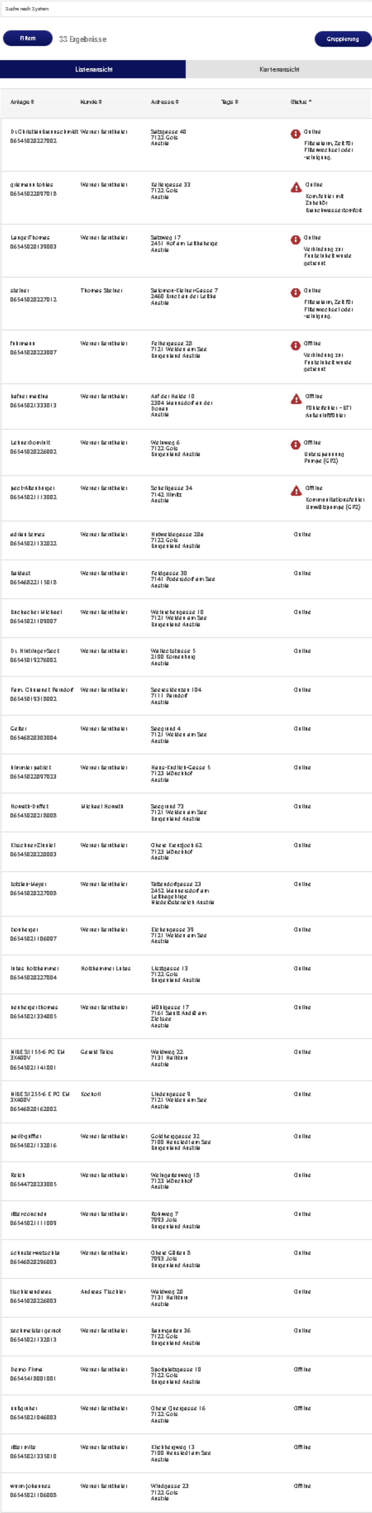

und hier die S-serie alleine von einem partnerinstallateur...

Hast du dich unter https://myuplink.com/login eingeloggt? Dort kann man sehr einfach den Premium Account kaufen oder verlängern.
Die Anlage solltest du auch sehen, wenn sie in der App sichtbar ist. Hier brauchst du keinen neuen Account, sondern hast den gleichen wie bei der App.

Hier:
Mußt aber auf myplink.com machen, wie Rapiatler schon erwähnt hat.
Aja, es gibt 2 Optionen.
1) History: da bekommst du die Kurven mitgeloggt und kannst dir in einen gewissen Ausmass auch selbst zusammenstellen.
2) Manage: damit kannst du die WP WP [Wärmepumpe] via App oder Webbrowser fernsteuern und viele Parameter konfigurieren (Achtung:  aber nicht alle).
2022/20221008536208.png

Rapiatler schrieb: Hast du dich unter https://myuplink.com/login eingeloggt? Dort kann man sehr einfach den Premium Account kaufen oder verlängern.
Danke, das wars!
Musste nichtamal an neuen Account erstellen, musste mich nur einloggen.
Bin ja auch ein Idiot, wenn ich nicht gleich die offensichtliche Tatsache verstehe, mich NICHT auf mynibeuplink zu registrieren, sondernauf myuplink 🤣
