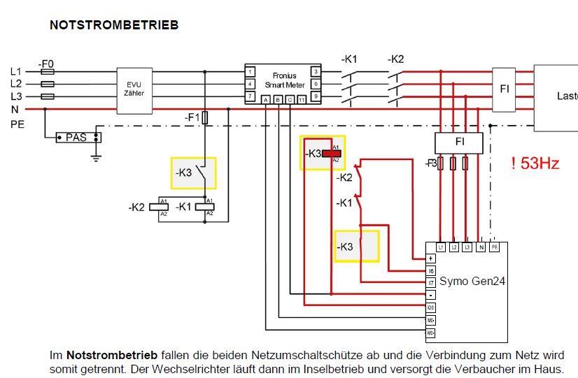

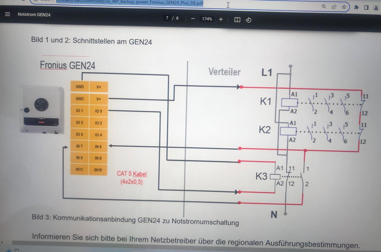

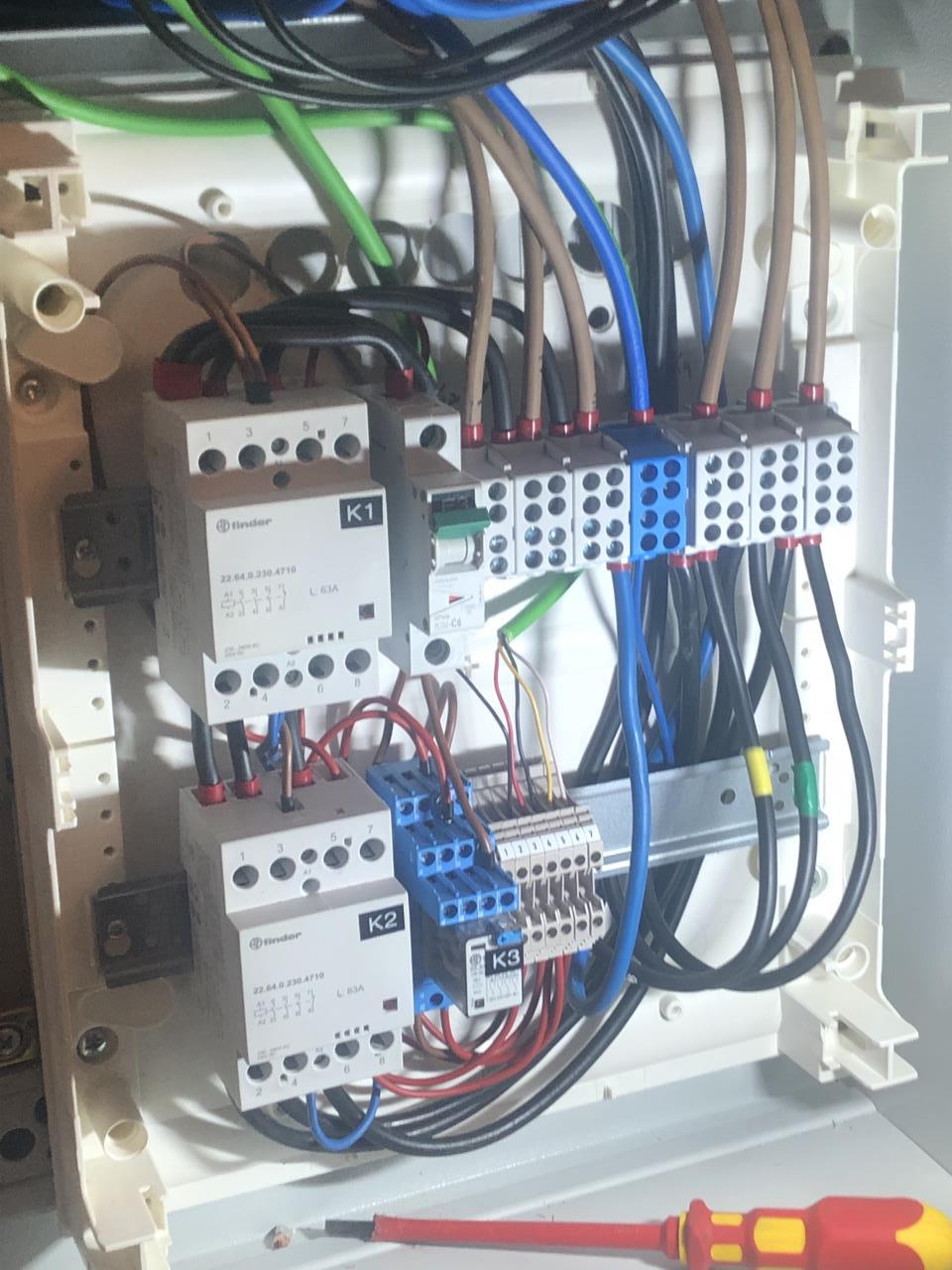

2.2.2023  (#49)

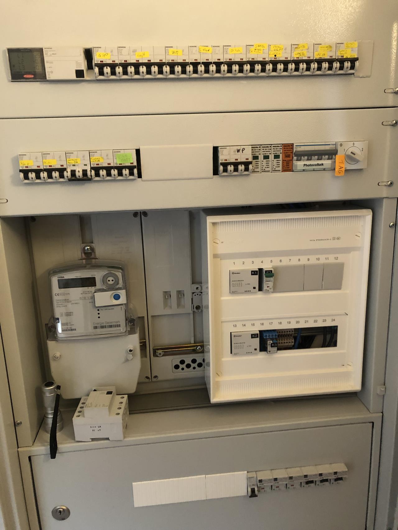

sodala, eine weitere stufe gezündet - ausgebaut
notstromumschaltung - umschaltbox vom bruder (elektromeister...) montiert bekommen (selbstbau!) keine fertige box - dh alle komponenten hat er organisiert, relais, schütz.....nur smartmeter vom fronius war schon vorhanden
wenn man da zuschaut, eigentlich keine raketenwisschenschafft aber hut ab - 3h arbeit
 • 2 schütz, railais, etc. lt. bild und diese dann dort wo 2 zähler im verteilerkasten platz hätten, montiert - fachgerecht
 • 4 draht leitung (YCYM 2x2x0.8 EIB BUS) vom keller WR WR [Wechselrichter] fronius zum verteiler im EG wurde schon vor monaten gezogen und das fronius SM ist ja schon seit beginn ebenso in betrieb

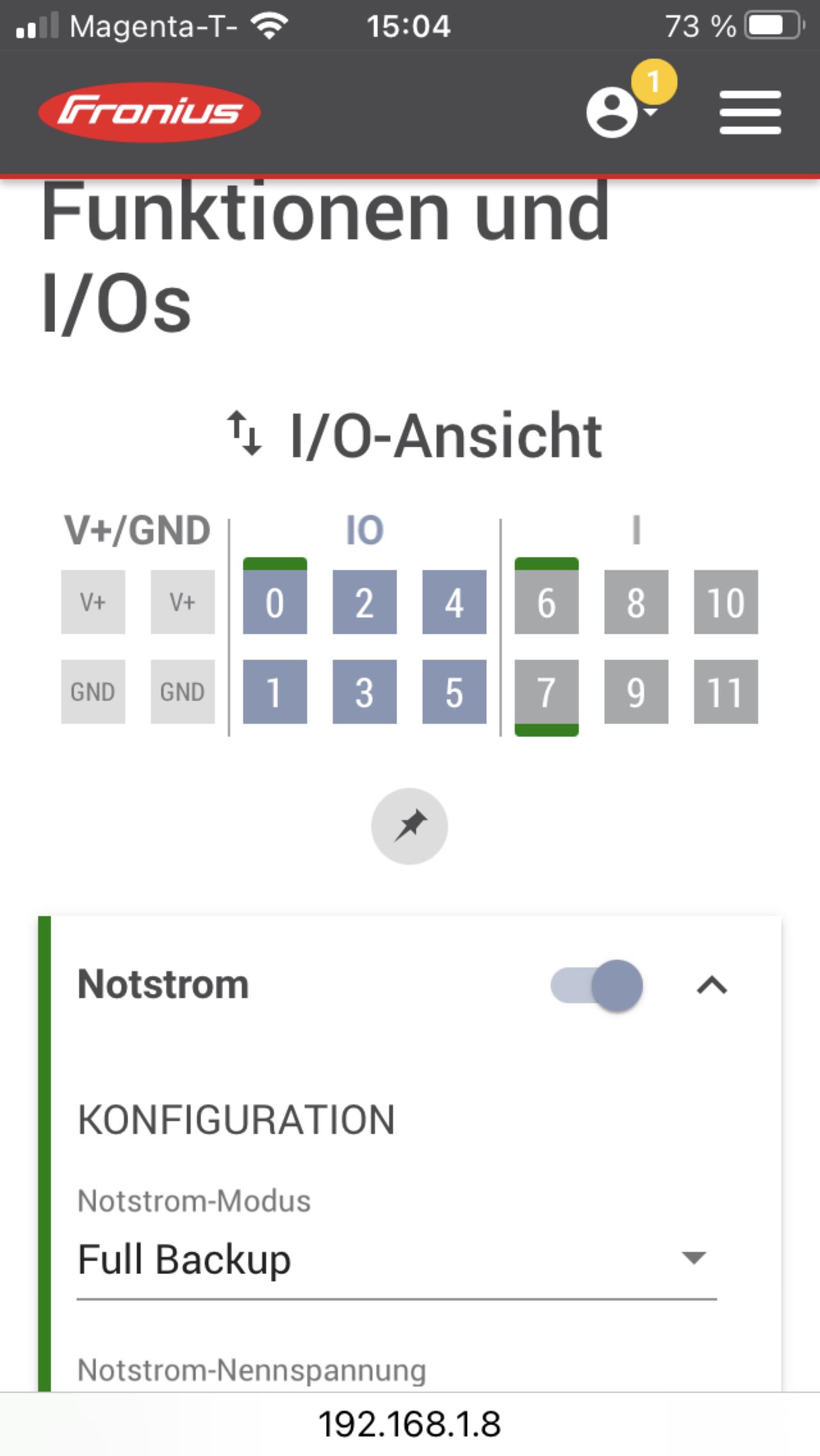

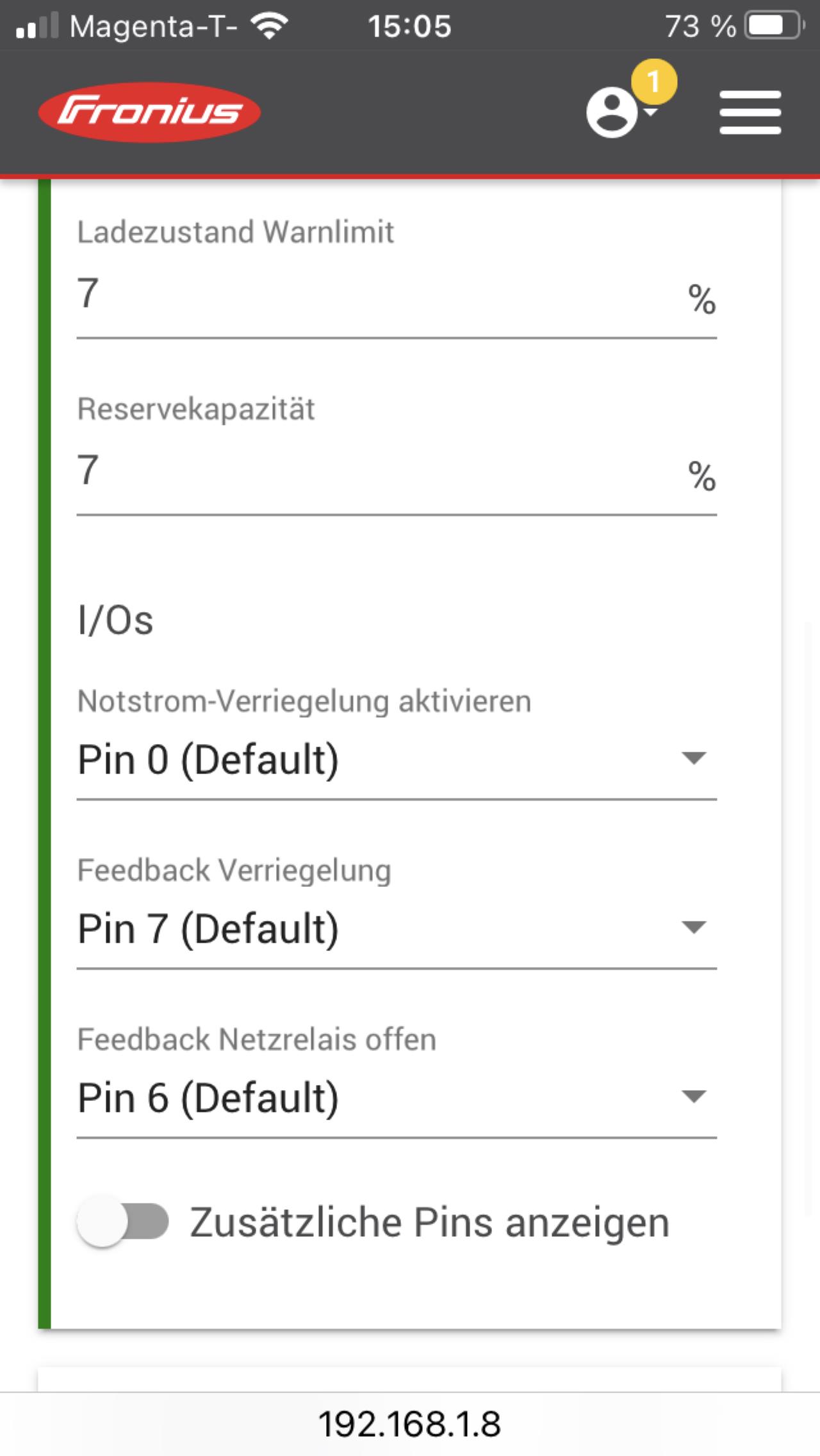

 • WR gen24 8.0 auf notstrom 3-phasig (fullbackup) konfiguriert und die lines alle auf standard belassen, speichergrenzen ebenso (screenshot)
 • die WP WP [Wärmepumpe] kann ich mittels "umschalter" aus dem notstromkreis rausschalten - wäre also wenn ich urlaub fahre, möglich, damit im blackoutfall die wp den speicher nicht leer zieht
 • entladeleistung lt. fronius + BYD sollten die 8000 watt sein max. 3680 pro phase
 • schaltplan lt. fronius homepage ebenso umgesetzt (notstrom österreich byd, pdf seite 28) https://www.fronius.com/~/downloads/Solar%20Energy/Installation%20Instructions/42,0426,0209,DE.pdf
 • am relais ist noch ein platz frei, dh wir werden außen am verteilerkasten ein kleines LED licht anbringen, welches nur im notstromfall "leuchtet"
netzausfall simuliert - test verlief gut, nach 30 sec. startete der WR WR [Wechselrichter] wieder und wir hatten strom und gemessene 53Hz, wie es sein soll - keine besonderen belastungstests gemacht !!!
zurückschalten ging auch sehr gut, wobei nur millisekunden unterbrechung war - SONOS spielte weiter, internetrouter startete neu
das WICHTIGSTE, es geht kein strom nach außen ins netz, wenn der WR WR [Wechselrichter] im notstrombetrieb hochgefahren ist !!!

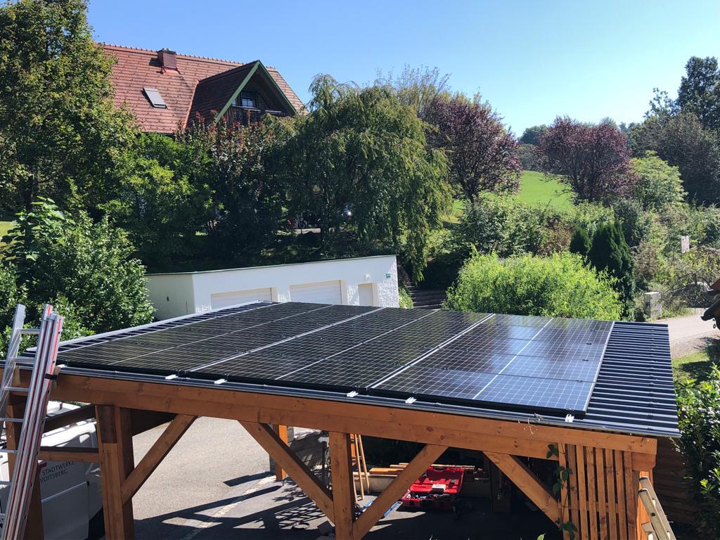

11.9.2023  (#50)
mach das dach voll - ja, immer eins nach dem anderen
carport wurde heute belegt mit 15 trina tsm-425 modulen  - nochmal 6,4kwp an einem symo 6.0
budget knapp unter € 7.000,- vor förderung und die ist im märzcall positiv durchgegangen (285€ * 6,3kw)
nicht ganz verschattungsfrei, werden aber gerade in der heizperiode am vormittag gut angestrahlt, wo die westmodule noch "schlafen" und die ost-seitigen module zu schwach sind
sind dann in summe nicht ganz 18kwp - paßt - fertig

Was hast du da als unterkonstruktion verwendet? Haben einen carport mit bestehenden foliendach.
  •  stefan4713
11.9.2023  (#53)
du meinst wie die module befestigt wurden? am trapezblech?
wird niedergeschraubt - einfach "pv montagesystem flachdach trapezbrücke" suchen
