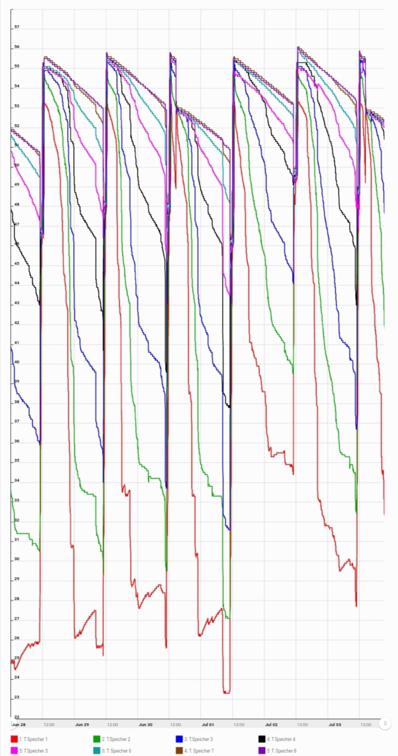

Ich habe den Speicher mit 10 Anlegesensoren gleichmäßig von unten bis oben ausgerüstet, also 10, 20, 30 ... 80, 90, 100 %. Naja fast, die Sensoren sind hoffentlich zwischen den äußersten Schichtleitkrempen verteilt, aber deswegen sind die Ränder größer, d.h. 10 % ist eher 20 % und 100 % ist eher 90 % bzw. sogar nur 80 %. Die dazwischen halbwegs regelmäßig, also mit Abstand von ca. 6 %.
Die unteren 8 sind schon angeschlossen und liefern Werte, also von 20 % bis 62 %.
Ich war durchaus besorgt über meinen eigenen Mut, so viele Personen mit so einem kleinen Speicher zu versorgen, denn das kann wahrscheinlich nur klappen mit einem sehr gut schichtendem Speicher, aber genau das habe ich mir auch erhofft und scheint bei aktuellen Bedingungen sehr gut zu klappen, hier dazu die Erklärung vom Hersteller inkl. Beweis in gläsernem Exemplar mit gefärbtem Warmwasser.

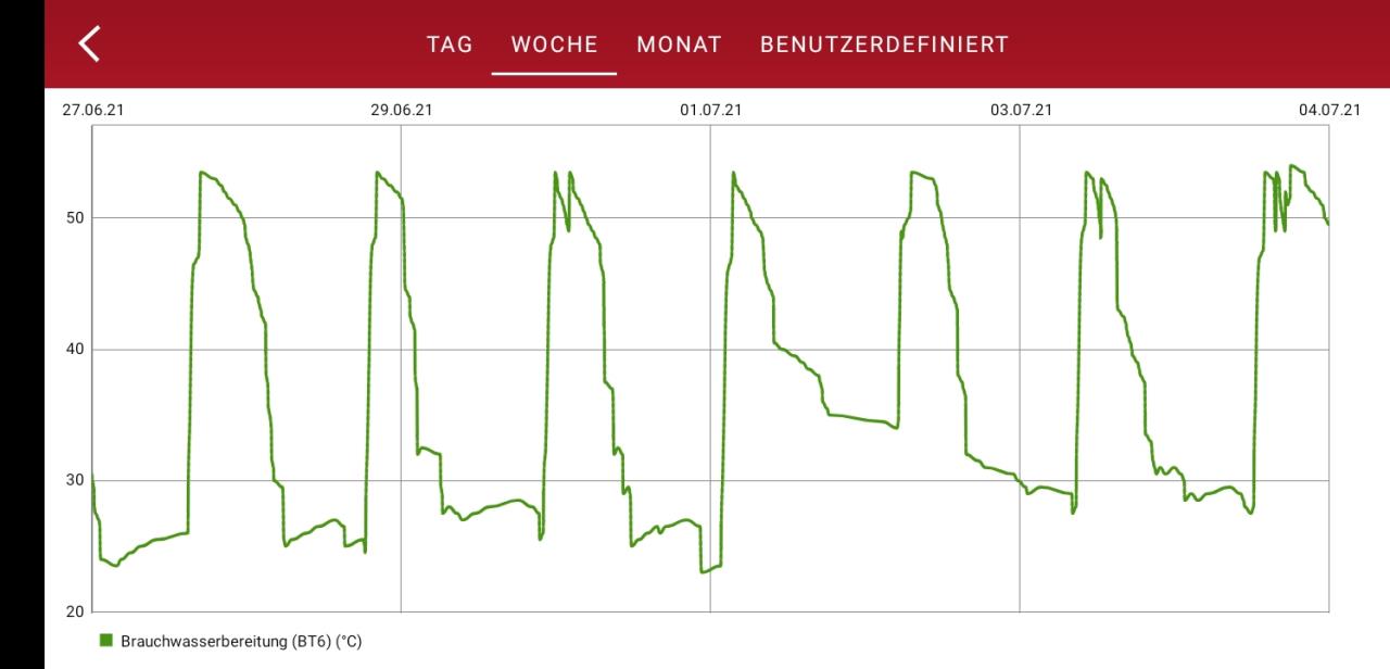

Dazu hier meine aktuellen Messwerte. Wie man sieht geht die Temperatur in der Spitze auf ca. 56 Grad. Das war die Einstellung des Heizungsbauers und soll so weit runter wie möglich.
Der Speicher wird immer um 11 Uhr täglich geladen.
Dabei steigt die Temperatur immer auf die Spitze von ca. 56 Grad. Aber das schafft die Wärmepumpe offenbar trotz Einstellung Zieltemperatur nicht sofort und mischt die heiße Schicht oben erst eine Stunde runter, bis es irgendwann mit 56 klappt. Das scheibt ja noch halbwegs nachvollziehbar.
Aber dazu kommt, dass die Kurven zwei verschiedene Formen annehmen, die "zufällig" mal so und mal anders sind. Wie kann das sein?
Also manchmal geht es danach nochmal wieder runter. Warum?
Es könnte jemand geduscht haben, ja, das war wohl genau dann so mit ca. 10 l pro min. Dann zieht die FriWa ca. 20 kW aus dem Speicher, was die Wärmepumpe nicht genauso stark liefern kann. Aber an den anderen Tagen haben auch Duschvorgänge stattgefunden und den Speicher nicht so beeinflusst!? Es scheint mir eher an der Wärmelieferung zu liegen.
Der Verbrauch kratzt bislang niemals an der obersten gemessenen Schicht, sondern maximal darunter also ca. 56 %. Und unter 56 % ist der Speicher auch nicht ganz leer, d.h. von der gesamten Speicherkapazität, die sehr gut zu schichten scheint, wird nicht einmal die Hälfte verbraucht. Ich brauche also nicht so hohe Temperaturen und will runter damit.
Mein Problem: ich krieg die Höchsttemperatur nicht runter! Ich habe bereits vor drei Tagen den Brauchwasserbedarf auf niedrig gestellt und den Temperaturbereich dafür in den Installateureinstellungen auf 42 bis 45 Grad. Trotzdem heizt die Wärmepumpe auf 56 Grad hoch.
Wieso? Wie kriege ich die Temperatur runter?

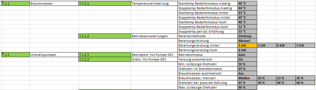

Heizungspumpe bei WW WW [Warmwasser]-Bereitung:
7.1.2.2 "Brauchwasser automatisch" bzw. "manuell" und dann Drehzahlwert
Verdichter bei WW WW [Warmwasser]-Bereitung:
7.1.1.2 ""Bereitungsleistung" automatisch bzw. "manuell" und dann dazu "Bereitungsleistung mittel" oder "hoch"; dort steht auch die "Bereitermethode" "Ziel" oder "Delta"
Die Temperatur könnte z.B. zu hoch bleiben, wenn die Leistung auf fix 6kW steht, dein Rücklauf aus dem Puffer aber schon so warm ist, dass das WW WW [Warmwasser] selbst bei hoher Drehzahl der Pumpe überwärmt wird.
Meine Einstellungen, geregelt; wird aber extern, darum MEIN Vermerk "Modbus":

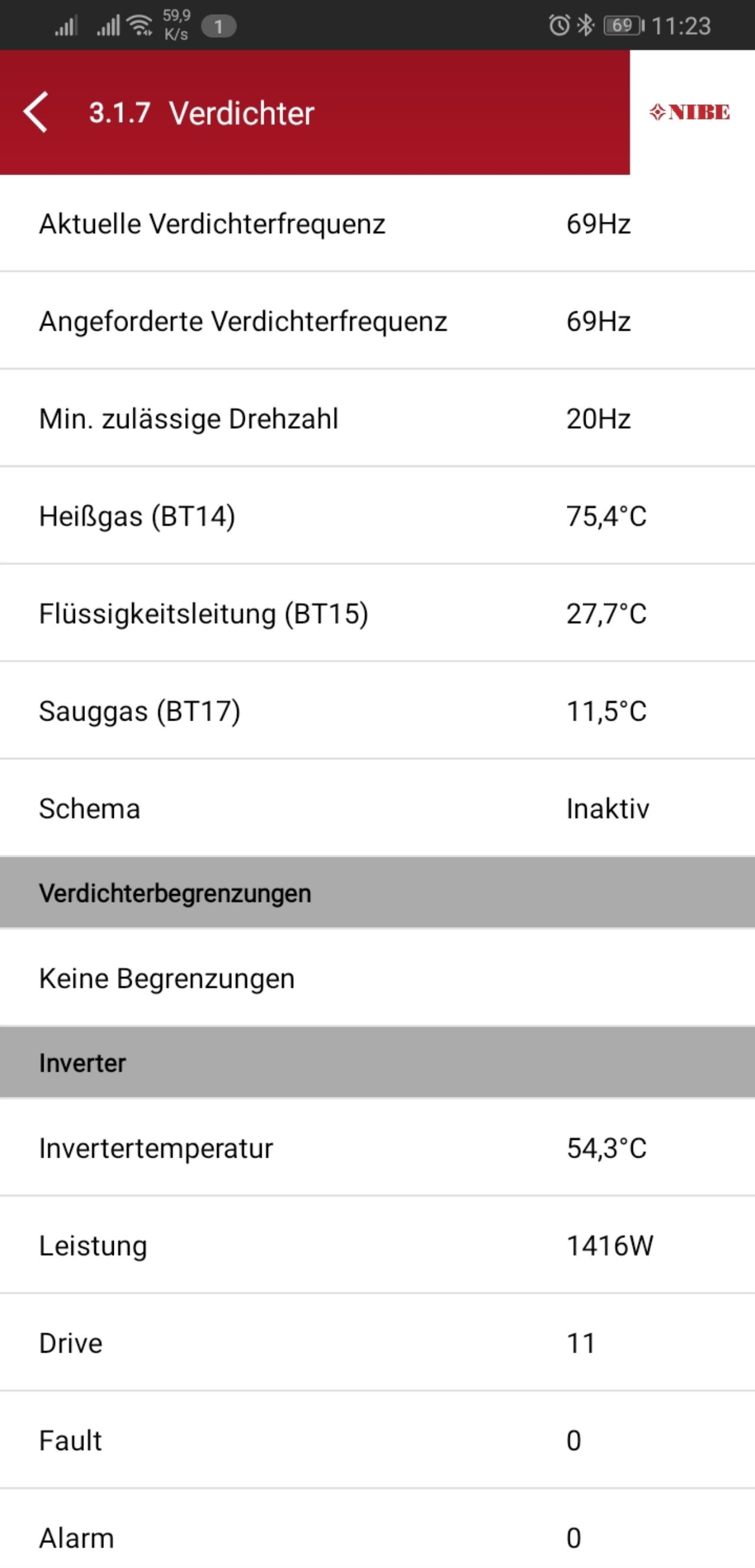

3.1.7 Verdichter sagt keine Begrenzungen. Laufend muss ich erst mal beobachten.

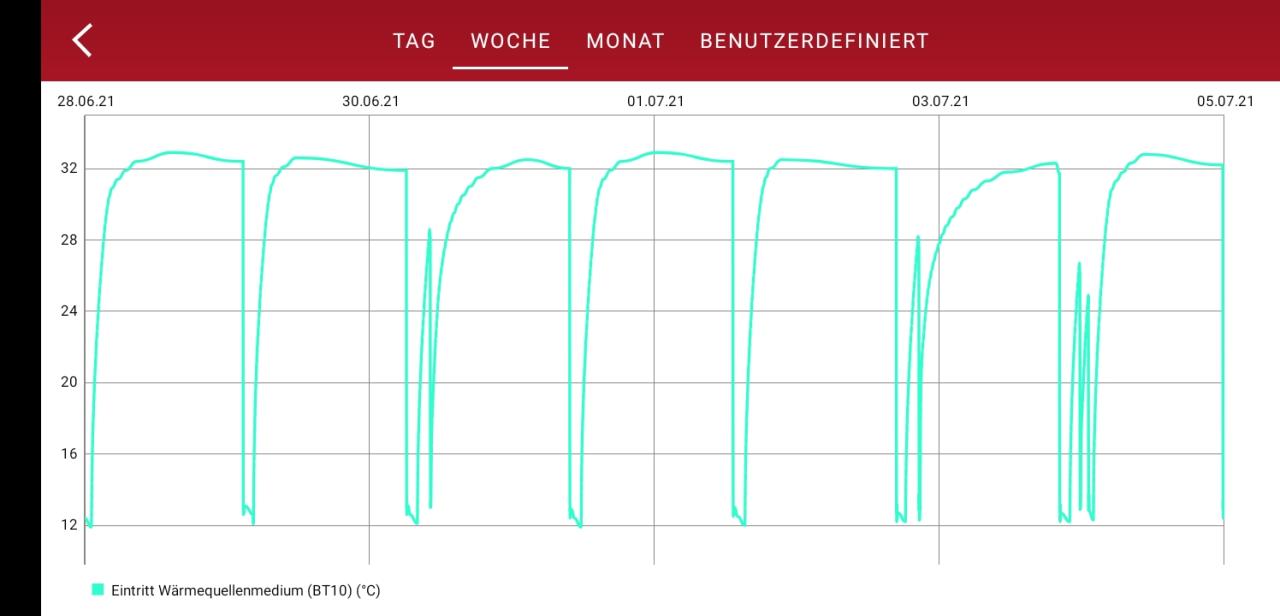

Gemäß Wärmequelle heizt er immer ne Weile mischt es erst runter, dann hoch und hört dann auf, aber manchmal legt er nochmal kurz nach und mischt dadurch wieder runter und hört dann auf.
Es ist eine Zeitsteuerung für PV ab 11 Uhr definiert.

Till70 schrieb: 3.1.7 Verdichter sagt keine Begrenzungen. Laufend muss ich erst mal beobachten.
Das heißt nicht das keine sperren drin sind sondern nur das die Sole warm genug ist. Die Begrenzung ist aktiv wenn die Sole zu kalt wird (wenn überhaupt dann eher im Winter bis kurz vor Frühjahr zu erwarten).

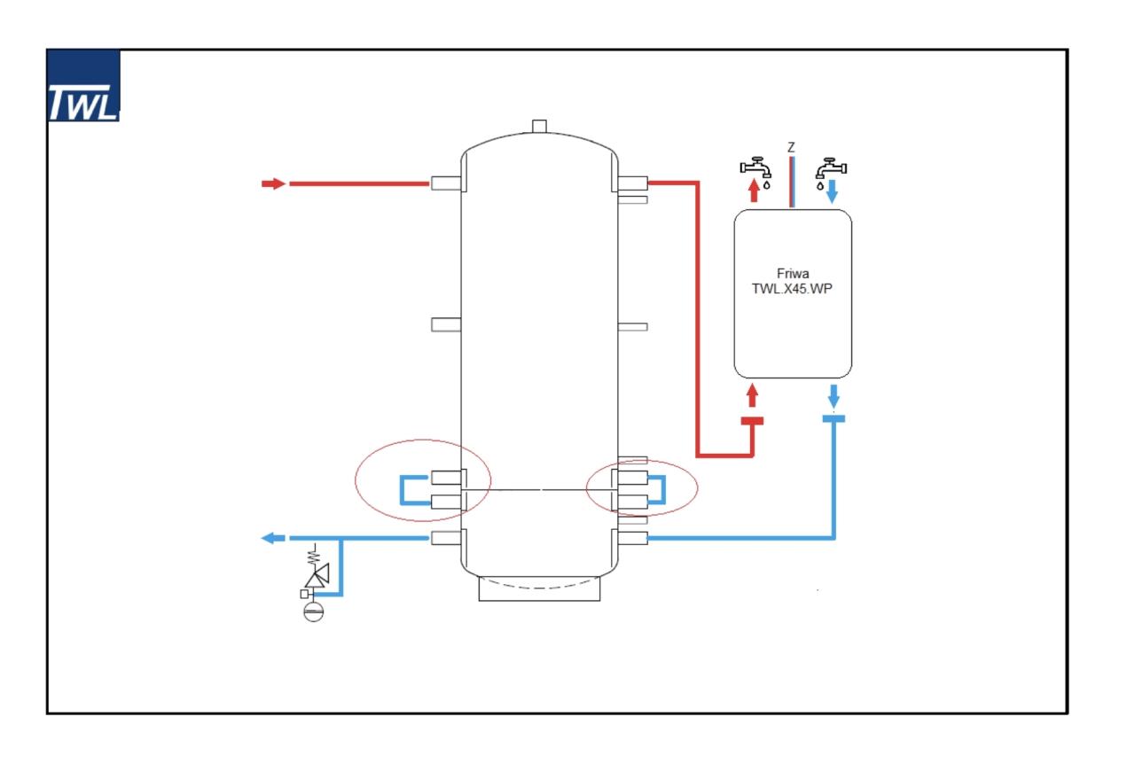

Der trennblech ist ohne Durchgänge und damit kann kein warmes Wasser aufsteigen. Das ist auch genau das Prinzip was mit diesem Speicher nicht! verfolgt wird.
Es ist genau das Prinzip dieses Speichers, dass das Wasser nicht verwirbelt wird, sondern sehr ruhig verwirbelungsfrei einströmt und warmes Wasser von ganz oben! eingeschichtet wird.
Das warme Wasser wird nicht unten eingeführt und soll aufsteigen, sondern das warme Wasser wird umgekehrt direkt oben eingeführt und muss dann nicht aufsteigen, sondern wird nur oben aufgefüllt. Unten wird gleichzeitig kaltes Wasser entnommen und in der Wärmepumpe aufgewärmt.  dies ist ein anderes Prinzip als bei anderen speichern!
Deswegen muss das warme Wasser oben sofort die richtige Temperatur haben. Es macht viel weniger Spass, wenn die Temperatur oben zu niedrig ist, denn dann ist das Wasser oben eben noch zu kalt und muss mindestens noch ein zweites Mal erwärmt werden, bis es warm genug ist. Das bedeutet, das Wasser müsste mehrfach durchgewälzt werden, so dass der Inhalt von dem gesamten Speicher mehrfach durchgeschleust werden muss und man auch so lange warten muss, bis der ganze Speicher voll ist.
Genau das soll vermieden werden. Genau das passiert aber zwangsläufig, wenn die Temperaturen nicht beim ersten Mal sofort auf Zieltemperatur ist. Zieltemperatur ist also das Besondere Problem! Viele Wärmepumpen können keine Zieltemperatur!
Trotzdem gibt es ein Hilfsmittel dafür. Das Hilfsmittel heisst Rücklaufanhebung. Bei der Rücklaufanhebung wird nicht nur kaltes Wasser von unten in die Wärmepumpe reingezogen und erwärmt, sondern gleichzeitig auch ein teil warmes Wasser von oben. Durch die Mischung von kalt und warm wird Mittelwarmes Wasser von der Wärmepumpe angesaugt, aufgewärmt und dann in einem Zug auf Zieltemperatur gebracht.
Die Schwierigkeit liegt dann darin, das Mittelwarme Wasser genau richtig zu mischen aus dem richtigen Verhältnis von warmen und kalten Wasser. Dafür gibt es verschiedene technische Mittel. Manche steuern das elektronisch, das heisst die Temperatur wird gemessen und eine elektronische Regelung sorgt dafür, dass das Mittelwarme Wasser die richtige Temperatur hat. Dann muss die Elektronik allerdings auch mit Strom versorgt werden, was nicht viel ist. Aber es gibt auch Alternativen, mit Mischern, die keine elektronische Regelung benötigen und trotzdem automatisch korrekt funktionieren. Ich in zwei Projekten eine Wärmepumpe, die keine Zieltemperatur schafft und dann eine Rücklaufanhebung, die ohne elektronische Regelung funktioniert.
Umgekehrt, wenn das Wasser nicht erwärmt wird im Speicher, sondern abgekühlt, in der Regel wenn man duscht, dann wird das warme Wasser oben abgesaugt und unten wird das kalte Wasser wieder eingefüllt.
Dieses entladen von dem Speicher passiert viel stärker und schneller als das Laden von dem Speicher! Das ist bei allen speichern so. Weil es viel schneller ist, ist dann auch die Gefahr des verwirbelns viel grösser. Und genau dann hilft dieser Speicher vierfach!
Erstens hat er die vorgesehene Beruhigung durch die Krempe eingebaut. Dann wird das kalte Wasser durch einen Anschluss auf einer Seite mit hoher Geschwindigkeit eingeführt und beruhigt.
Aber zweitens, wenn man den Kurzschluss einbaut, kann das ggfs. wildgewordene Wasser im schlimmsten Fall zwar den Inhalt von dem unteren Bereich durcheinanderwirbeln, aber niemals den oberen Bereich durcheinanderwirbeln. Wenn dann das kalte Wasser in den unteren Bereich eindringt und theoretisch sogar verwirbelt, verdrängt es gleichzeitig Wasser aus dem unteren Bereich durch den Kurzschluss in den oberen Bereich.
Dabei wird es nochmals dreifach! beruhigt. Zuerst durch die ausleitende Krempe und dann, wenn man den Kurzschluss so ausführt, wie vom Hersteller empfohlen, dann erfolgt die Verdrängung nicht einseitig durch einen Anschluss, sondern zweiseitig durch zwei Anschlüsse, also durch doppelt so viel Durchmesser. Auch das führt zu einer Beruhigung. Anschliessend wird das Wasser drittens durch eine weitere Krempe beruhigt. Deswegen wird der obere Bereich mit dem warmen Wasser äusserst sicher nicht verwirbelt und bleibt sauber geschichtet!

Kannst du vielleicht noch ein Foto posten, wie der Kurzschluss bei dir konkret aussieht? Hast du das gedämmt und wenn ja wie? Ist ja nur ein kleines Stümmelchen Rohr...
Und wo der untere Fühler genau sitzt oberhalb/unterhalb vom Trennblech) würde mich interessieren.  Vielleicht kannst du das bei Gelegenheit nachreichen.

Das Prinzip ist mir eh klar, mich hätte interessiert wie die Ausführung in real aussieht
