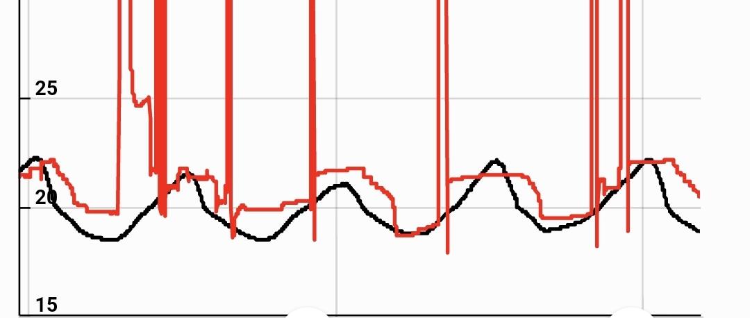

13.6.2021  (#22)
JanRi schrieb: Ist es bei der "S" auch so, dass Delta-T bei der Kühlung auch "Delta-T" beim Heizen erzwingt?
ja, ist so.
Wobei das deltaT für Kühlen und Heizen separat eingestellt werden kann.
für TB funktioniert aber delta-T auch fürs Heizen recht gut. 4,5K wäre laut Erdsondenoptimierung.ch wohl für die meisten TB-Anlagen optimal.
0.5er Schritte kannst aber nicht einstellen. Daher hab ichs letzten Winter mit 5K probiert.
5K ginge fürs Kühlen aktuell auch noch.
Aber fürn Hochsommer wäre das sicher zu wenig Sole-Durchsatz.(zumindest bei mir)
aja, und die Regelgenauigkeit beim Kühlen ist durchaus OK.
schwarz= VL Soll
rot = VL
2021/20210613616416.jpg

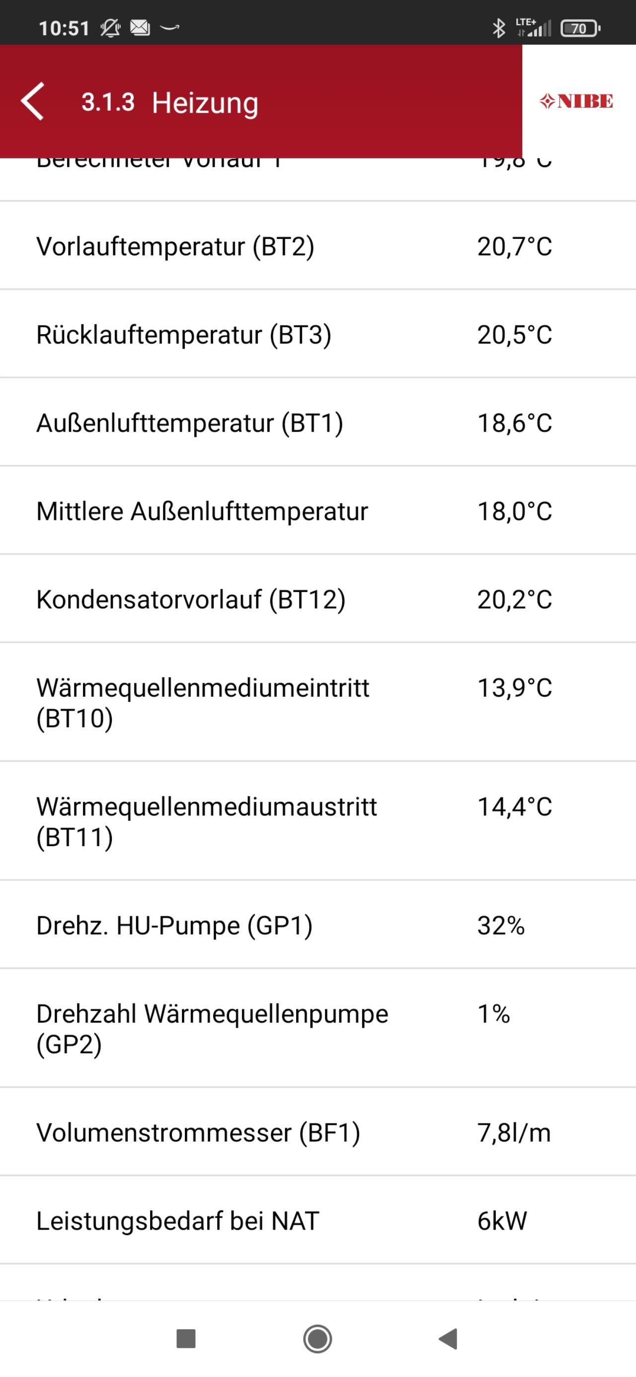

Ich versuch mal die Parameter die die Kühlung beeinflussen abzugleichen:
Kühlung: BKA
Modus: Auto
Kühlgrenze: 18°C
Filterzeit: 24h
Kühlkurve: 4
Verschiebung: -1
min. Vorlauf: 18°C
Pumpe WQ: 3%
Pumpe WT: 25%
Berechneter Vorlauf: 20°
gestern WQ Ein/Aus: 14/16°C
WT VL VL [Vorlauf]/RL: 21/23°C
was vergessen? Optimierungsbedarf?
Sensor ist im Norden und bekommt nur morgens kurz Sonne.

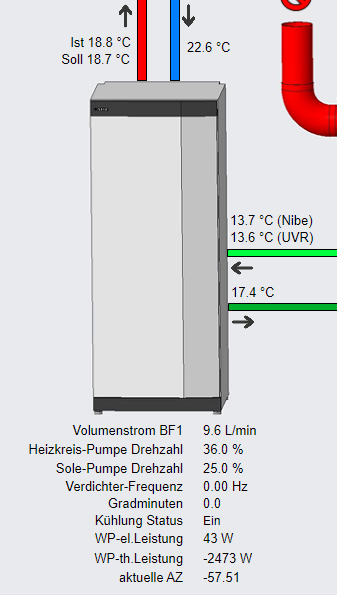

  •  monika1979
14.6.2021  (#31)
Warum ist der VL VL [Vorlauf] höher als der Rl?
Der berechnete VL VL [Vorlauf] wird nicht erreicht, aber WQ läuft auf 1%.
Wann regelt die hoch?
Abgesehen davon ist es fast zu kühl im Haus.
Im WZ  20,0° (brr)
Im südseitigen KZ im OG 21,5 Grad (ideal bis  max 22.5°).
Ev drehe ich die BKA BKA [Betonkernaktivierung] wieder ab und lasse nur die FBH FBH [Fußbodenheizung] im OG laufen.

15.6.2021  (#35)
Ich kühle seit Freitag (?) und habe es seitdem geschafft die BKA BKA [Betonkernaktivierung] (2x) RLT um 1°C zu senken. Allerdings ging bei mir die VLT auch nie unter 18.6°C, trotz 18°C Berechnung. Kühlleistung ca. 700W anfangs, jetzt eher so 100W. Aber heute ist ja der erste heiße Tag, somit werden die nächsten Tage spannend.
RGK Sole Ein 10.3°C, Sole Aus Max. war 14.4°C, alles bei WQ = 1%, WT = 55% bei 13l/min. (könnte ich vielleicht ein bisschen zurückdrehen).

  •  monika1979
15.6.2021  (#41)
Pedaaa schrieb: Nach 1,5 Tagen Kühlpause, fährt die WP WP [Wärmepumpe] nun wieder volle Kanne in die Kühlflächenh
Hast du sie manuell abgeschaltet oder war es zu kalt?
Ich muss jetzt wohl auch eingreifen, denn im WZ waren es heute nur mehr 19 Grad und der VL VL [Vorlauf] ist auf 20,1 Grad herunten. Ursprünglich waren es 22,4 °
