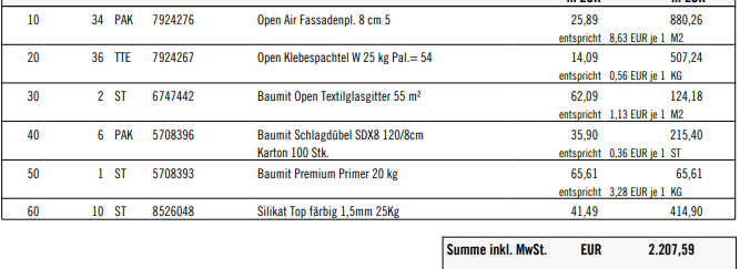

10.5.2021  (#30)
2021/20210510682170.png
  •  baumaxhaus
10.5.2021  (#31)
..das Angebot ist vom Hornbach für 100m2 Fassadenfläche.
Gibt es aus eurer Sicht Verbesserungspotential?
Ich glaube das statt Schlagdübel wahrscheinlich Schraubdübeln mit den zusätzlichen Rondellen zu empfehlen wären.
Weiters hat der Verkäufer mir auch zu einen Baumit Nanopor Putz geraten, statt dem Silikat.
Hat jemand Erfahrungen damit?
  •  BAULEItEr
10.5.2021  (#32)
107€/m3 EPS ist schon eine Ansage!
Normales EPS kaufen wir um 64€, bei 8cm aber niicht so tragisch, bei 20cm wärest  schon ein brocken.
baumaxhaus schrieb: Ich glaube das statt Schlagdübel wahrscheinlich Schraubdübeln mit den zusätzlichen Rondellen zu empfehlen wären.
Ja unbedingt.
baumaxhaus schrieb: Weiters hat der Verkäufer mir auch zu einen Baumit Nanopor Putz geraten, statt dem Silikat.
Wir kaufen leider bei einem andern, daher kenne ich mich mit Baumit WDVS WDVS [Wärmedämmverbundsystem] zu wenig aus.
