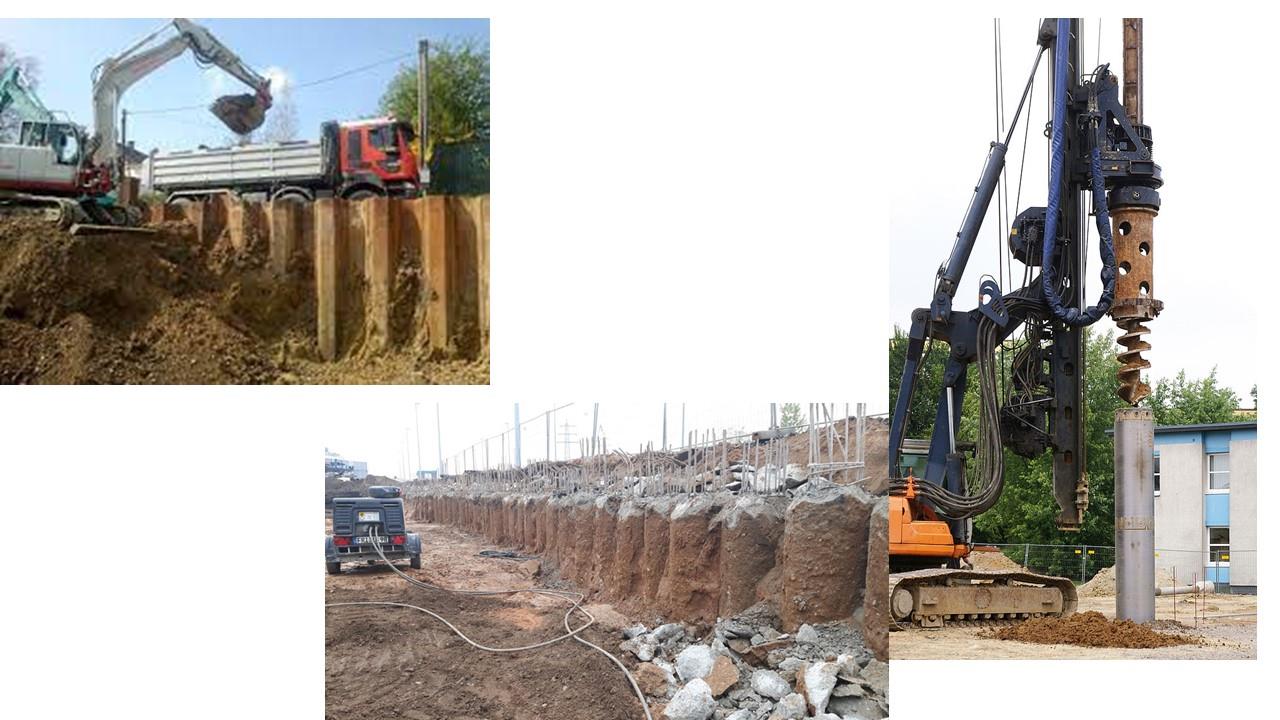

Aus meiner Sicht gibt es da nur zwei Möglichkeiten.
1) Temporäre Lösung:  Es werden so Metallplatten in den Boden getrieben, die nach der
    Fertigstellung wieder entfernt werden.  Voraussetzung ist, es muss auf der Gegenseite alles
    wieder fest verdichtet werden.  Bei einem Fundament von ca. 80cm , genügt ja eine Tiefe
    von ca. 1.5 Meter.  Die kann ein Bagger auch hineindrücken, wenn der Boden nicht zu feslig
    ist.
2) Dauerhafte Lösung:
     Es werden mittels Bohrer Löcher in den Boden gebohrt und diese mit Beton verpresst.
     Im Prinzip entsteht dann eine Betonmauer  (Pfahlgründung).
     Aus meiner Sicht  im privaten Bereich nicht anwendbar, bzw. total übertrieben.
