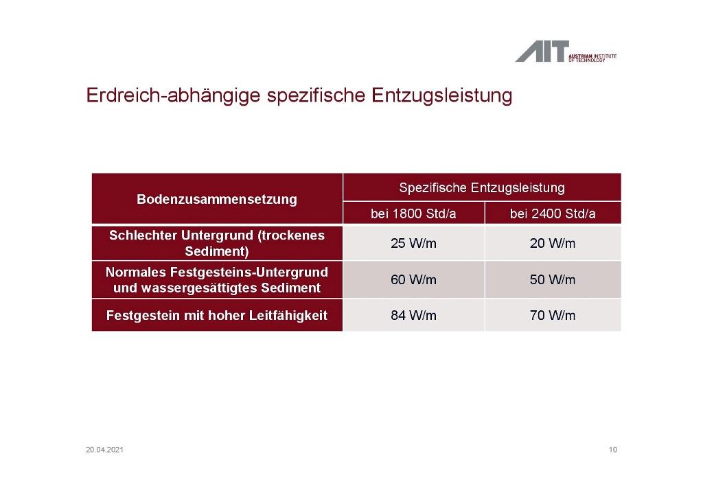

Till70 schrieb: Er sagte, Ton bringt nur 35 Watt, Sand 55 Watt, weiterbohren in Ton lohnt nicht, auch wenn es einfacher wäre.
Brombaer schrieb: @dyarne Magst Du auch was dazu sagen ?
Fließt Wasser durch die Sandschichten ? Ich hab Ton als besser in Erinnerung.
du hast vollkommen recht. die physik unterscheidet nicht ob die sole im RC-rohr horizontal, vertikal oder schräg fließt...
die bodenklassen für den entzug sind bei flachen und tiefen quellen ähnlich, bloß der fels fällt bei den flachen quellen raus weil der zu mühsam zu erschließen wäre ... emoji
so sieht das in nach VDI4640 aus, SIA (Schweiz) und ÖWAV (A) haben ganz ähnliche werte ...
2021/20210420387631.jpg
