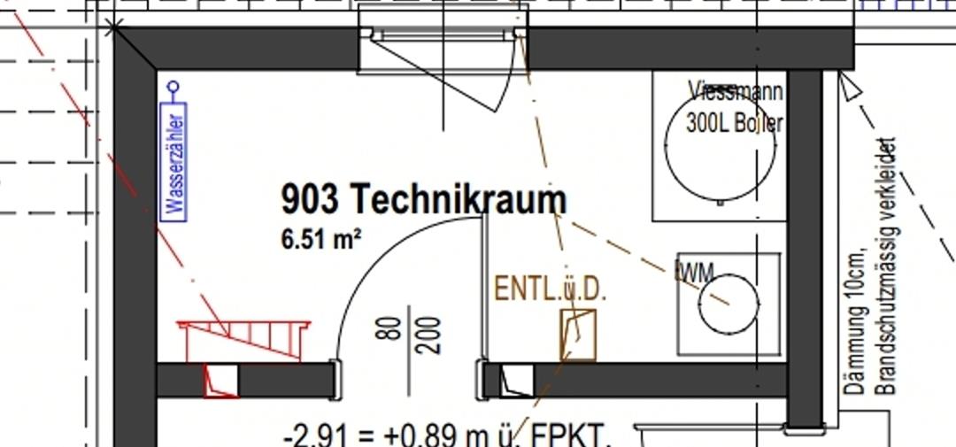

Hallo Zusammen,
wir bauen gerade mit Elk und haben uns entschieden den Technikraum in den Keller zu verlegen, jetzt muss natürlich die Installation im Keller von Wasser und Abwasser von einem von uns beauftragten Installateur durchgeführt werden.
Wir haben nun verschiedene Angebote mit Preisen von 2000 bis 6000€ erhalten, also doch eine große Spanne.
Installationsbedarf:
1x Kalt und Warmwasser im Technikraum
1x Abwasser zusammengefasst auch im Technikraum
1x Brauchwasser im Technikraum
Installation von Wasserzähler und Subzähler
1x Waschmaschine Anschluss und Abfluss im Technikraum
1x Abfluss vom Warmwasserboiler.
Meine Frage, hat jemand eine Ahnung oder Erfahrung was das so im Schnitt kostet?
Danke euch.
Foto vom Keller anbei.

Ja alles Aufputz, daher denke ich auch das man mit 2000 auskommen sollte.
Das Problem ist, dass jeder unterschiedlich rechnet, ein Installateur hat 40 Stunden gerechnet der andere 17 usw. Es haben aber alle die selbe Skizze erhalten.
Nein bbei Wasser hört es sich bei mir leider auf, aber du kannst natürlich gerne vorbei kommen :)))))
2. Subzähler für das Brauchwasser, weil wir ansonsten dafür Abwasser zahlen
