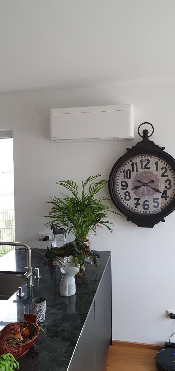

Also ich habe bei meinem Klimaanlagentechniker gefragt, was er benötigt, er hat nur gemeint nicht zu knapp an der oberen Decke, damit das Gerät nicht ganz an der Decke pickt.
Also wenn man Rohre oder sonstiges Unterputz im Innenraum haben will muss man eine Art zweite Rigips Wand einziehen wie eine Art Installationsebene, wir haben das aber nicht. Bei uns sitzt das Gerät direkt über dem Einlass und wir haben nur ein Innengerät je Etage und je ein Außengerät. Keine Verteilung in andere Räume.
Also wenn du eine Durchführung machst und innen von einem Außengerät mehrere Innengeräte haben willst musst du deutlich mehr planen und wie ich eben geschrieben habe vermutlich eine zweite Schalung machen, überall dort wo die Rohre/Leitungen Unterputz verlaufen sollen.
2021/20210329383011.jpg
