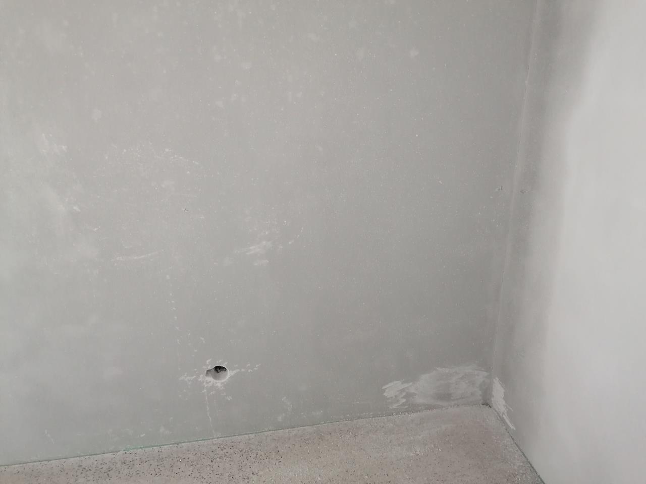

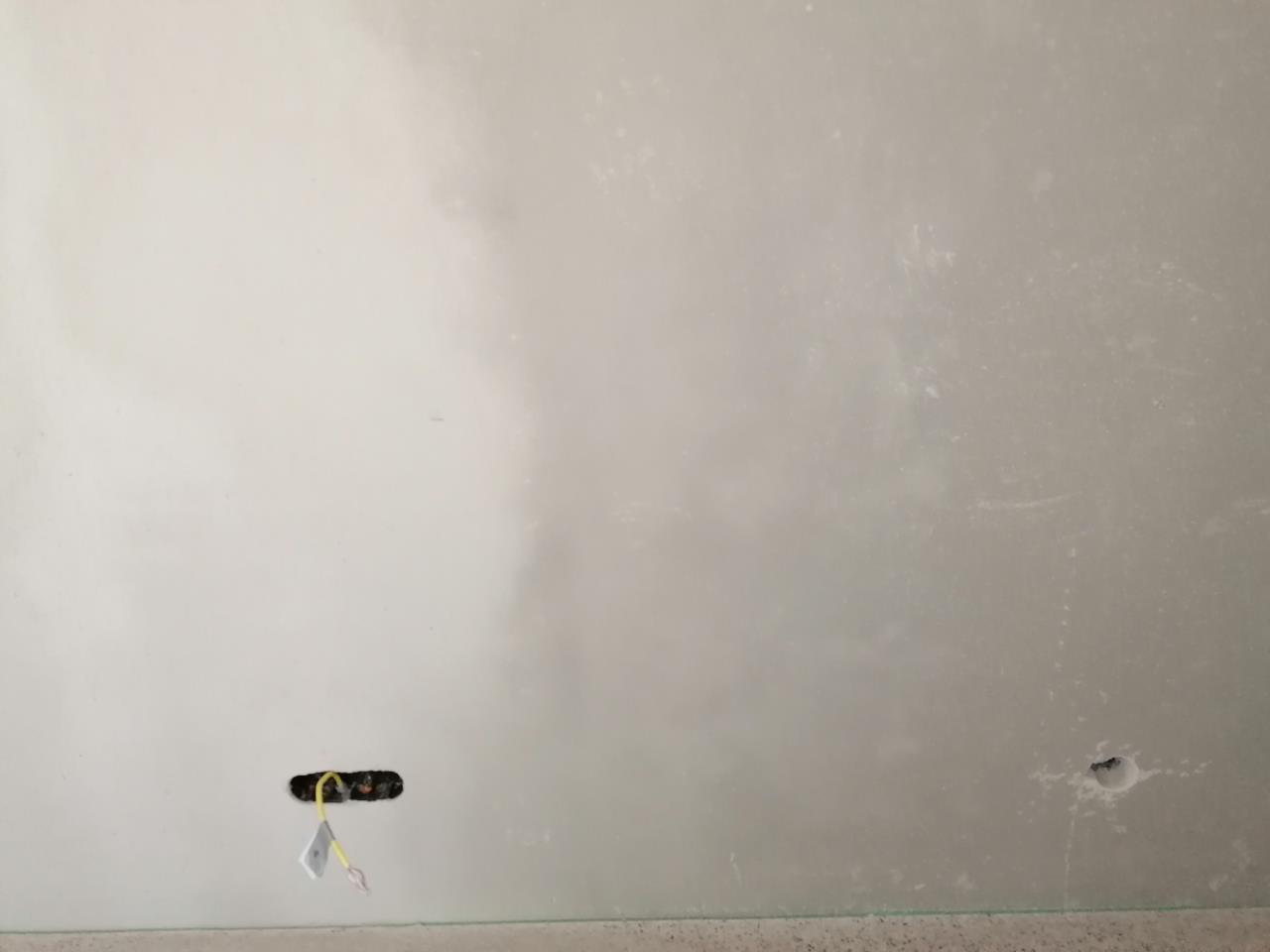

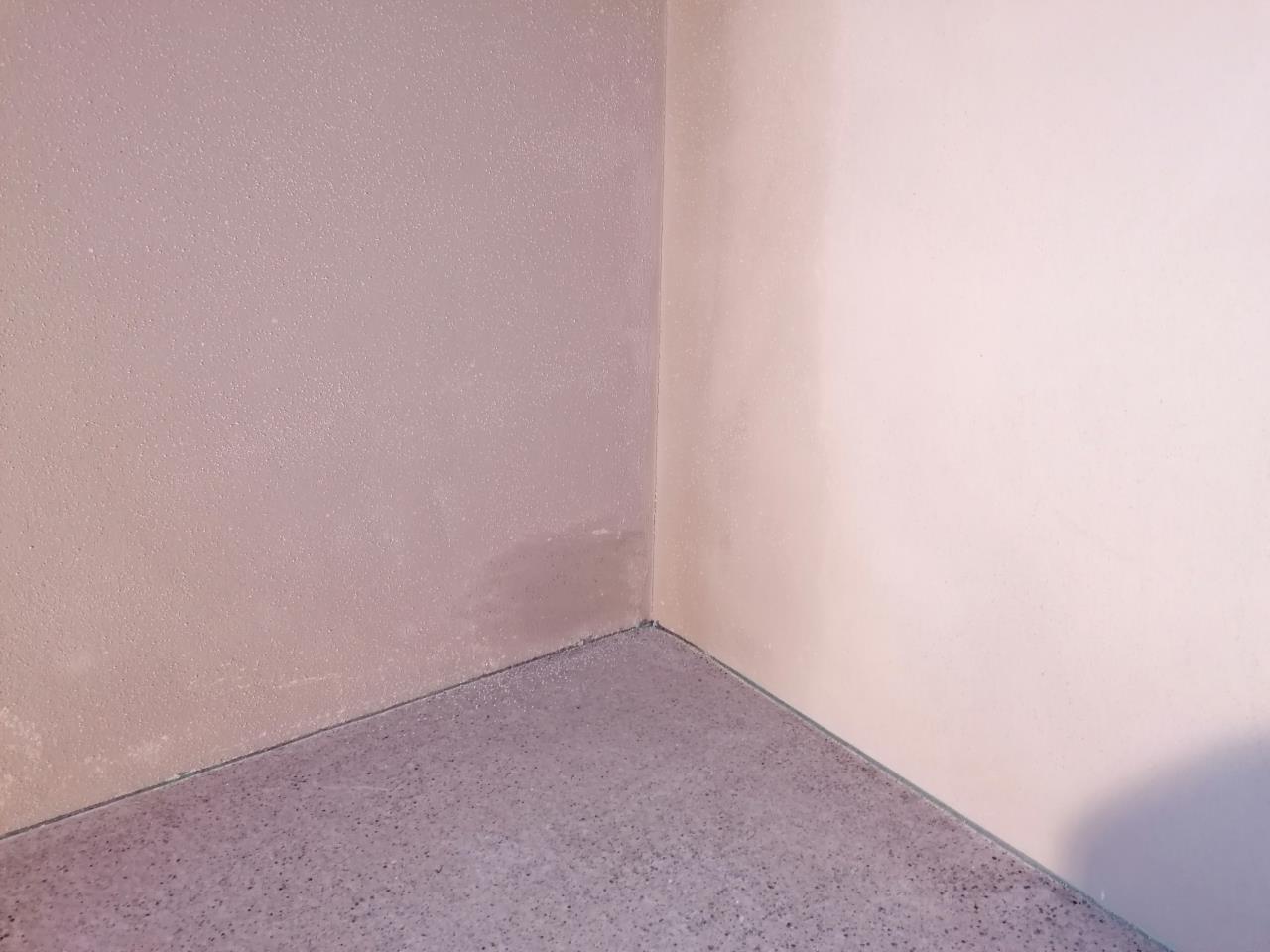

Nach 3 Monaten Innenputz, habe ich immer noch eine große dunkle Stelle an einer Wand. Obwohl ich die FBH FBH [Fußbodenheizung] schon seit 24.12. (ca 1,5Monate) laufen habe und schon beim 2. Mal Ausheizen bin (Estrich hatte nicht die Belegreife) wird der Putz an der Stelle nicht hell. Anbei mal Fotos:
2021/2021021253957.jpg
2021/2021021230707.jpg
2021/20210212524254.jpg
rechts unten hab ich mal aufgeraut - und siehe da, es wird trocken. Hab eine Raumtemperatur von 22-24 Grad, aber an der Wand tut sich nichts. Die fühlt sich sogar warm an... An anderen Ecken kann man fühlen, dass die restliche feuchte rauskommt.
Jetzt stellt sich mir die Frage ob ich alles aufrauen soll??
Der Verputzer meinte gestern, dass das bei wärmeren Außentemperaturen schon trocknet und solle eine mineralische Farbe nehmen beim Weisseln...
Da die Wand im Kinderzimmer ist, will ich da kein Risiko wg Feuchte, Schimmel... eingehen.
Habt ihr da ein paar Tipps für mich?
der Innenputz wurde Mitte November aufgetragen. Ich hab bis zur FBH FBH [Fußbodenheizung] mit Elektroheizer temperiert und eigentlich jeden Tag min. 3x gelüftet.
Danke mfg

Entweder alles aufrauen, oder mit einer verdünnten zitronensäure einstreichen

Zitronensäure probier ich mal. Kann das diese Sinterschicht sein?
  •  Solarbuddys
13.2.2021  (#4)
Stoffal02 schrieb: Entweder alles aufrauen, oder mit einer verdünnten zitronensäure einstreichen
Kann da voll zustimmen. Hatte dass selbe Problem. Geheizt über Geheizt, extra große Baustrahler. Nichts hat geholfen.
Dann kam der Tip mit der Zitronensäure (Sprühflasche und aufsprühen) und ich glaub es hat keine 3-4 Tage gedauert und auf einmal gings weg weil die Feuchtigkeit an der Stelle in der Wand wieder entweichen konnte da die Zitronensäure die Oberfläche geöffnet hat)

Ihr könnt da mit Zitronensäure herumschmirren so viel ihr wollt, wird aber nix bringen.
Wenn noch keine Fassade drauf ist wirst du Oberflächentemperaturen um die 10 Grad und niedriger haben, es wird hier immer Kondenswasser anfallen, da kannst soviel heizen und lüften wie du willst.

Wenn er es doch schon ausprobiert hat mit aufrauen und es ist abgetrocknet, dann ist es eine Sinterschicht, welche sich gebildet hat. Da kann es noch so warm sein, wird die Feuchtigkeit nur schwer verschwinden.
Ans ausmalen würde ich aber bei sochen Voraussetzungen auch nicht denken, sondern erst, wenn es draußen wärmer geworden ist.

Ferndiagnosen nur mit Fotos sind schwierig, sieht aber nach einer verglasten Putzoberfläche aus. Der Putzer soll mal mit einem Anwendungstechniker des Herstellers kommen (Profi, Baumit, je nachdem). Der kann dir dann sagen ob du die Oberfläche behandeln, oder nur Geduld haben musst.
