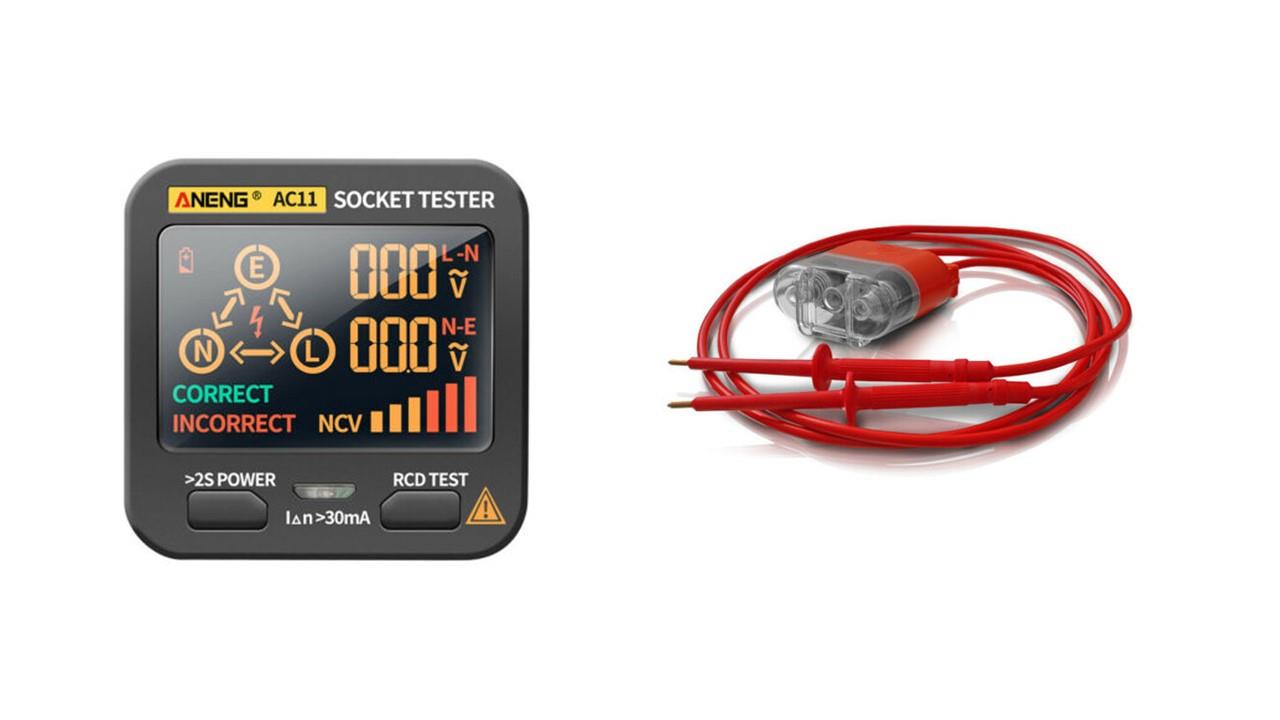

Für einen total Laien, eignet sich so ein Steckdosentester sehr gut. Und mit ca. 11€ auch für jeden leistbar.  Man kann damit halt nur Steckdosen  testen.  Mit einer Prüflampe
kann man auch Lampenauslässe testen. Dies ist zwar ein recht grober Test, aber wenn der FI-Schalter bei L-PE abschaltet, dann kann man schon einigermaßen ruhig schlafen.

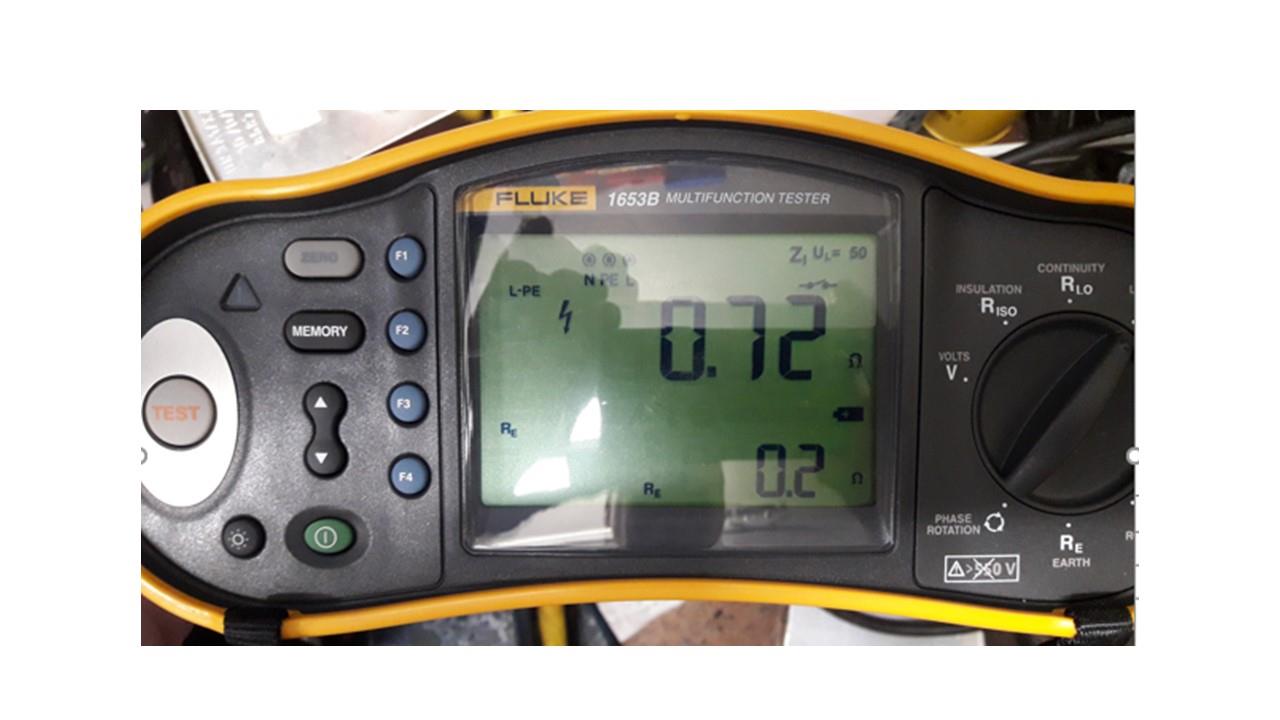

Wenn man die  Installationswerte genau wissen möchte, dann muss ein Installationstester ran.
