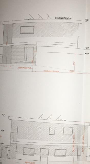

Ich möchte gerne eine PV-Anlage mit einer Größe über 20m² installieren. Dadurch ist laut TBO (Tiroler Bauordnung) eine Bauanzeige nötig.
In unserem genehmigten Einreichplan wurde aber bereits alibihalber eine Photovoltaikanlage aufs Dach gezeichnet. Denn es war von Anfang an klar, dass eine Anlage kommen wird, jedoch ohne Details. Schriftlich wurde die Anlage in der Baubewilligung vom Haus nicht erwähnt.
Nun ist die Frage, ob eine große PV-Anlage damit schon genehmigt ist oder nicht. Der Planer sagt PV ist PV, egal wie groß oder welche Position.
Vielleicht weiß Jemand was genaues!

Supapeda schrieb: wurde aber bereits alibihalber eine Photovoltaikanlage aufs Dach gezeichnet.
Du schreibst ja selbst "alibihalber", das heißt jetzt
- keine Erwähnung im Bauansuchen?
- keine Erwähnung im Titel des Einreichplanes?
- keine Erwähnung im Titel der Baubeschreibung?
- keinerlei technische Beschreibung in der Baubeschreibung?
- keine Erwähnung in der Bauverhandlungsniederschrift/im bautechnischen Gutachten?
- keine Erwähnung im Spruch des Bescheides, was Gegenstand der Bewilligung ist?
- keinerlei Auflage im Bescheid, die sich irgendwie ausdrücklich auf die Photovoltaik bezieht?
Nun, bin keine Experte für Tirol, aber ich denke auch dort wird man nicht davon ausgehen können, dass da eine Bewilligung vorliegt.

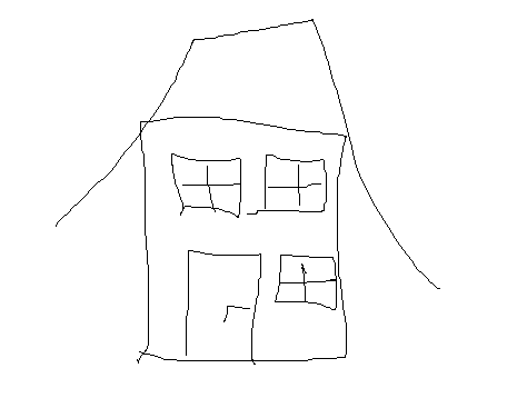

Supapeda schrieb: Der Planer sagt PV ist PV
PV ist PV und Haus ist Haus 😂
Den muss ich mir merken.
2021/20210214580890.png
Ich reiche das nächste mal so ein, weil ... siehe oben.

Es war damals noch keine genaue Planung vorhanden, daher hat der Planer einfach Module eingezeichnet. Man hat mir gesagt, dass ich damit eine PV Anlage miteingereicht und genehmigt bekommen habe und dann einfach Eine bauen kann.
Nun nach dem Hausbau bin ich ja doch vertrauter mit einigen Themen und mache mir eben Gedanken, ob das so allgemein tatsächlich reicht.
Wie du sagst, ist die Anlage nirgends erwähnt, außer in den gezeigten Planzeichnungen.
Das Carport ist allerdings auch nirgends erwähnt, außer im Plan.
Ich wollte das Bauamt nicht aufmerksam machen mit der Nachfrage, aber es wird mir wohl nichts überbleiben um das abzuklären.
