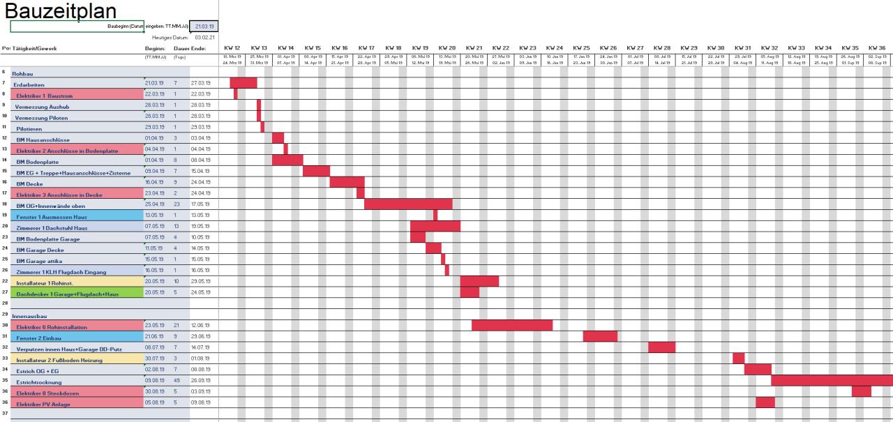

Ich habe mir im Netz einfach einen Bauzeitplan als Excel geladen und die Termine dann mit allen Firmen durchbesprochen. Im Endefekt hat dann alles ganz gut funktioniert und wir sind planmässig eingezogen.
Baubeginn März - Einzug Dezember.
falls jemand eine Vorlage vom Bauzeitplan braucht hier der link:
https://www.dropbox.com/scl/fi/895fbw30o88jf19k568ra/Bauzeitplan_Forum.xlsx?dl=0&rlkey=tj7g2u7cod9nz3f9oedtzu3ks

lasvegasbill schrieb: Baubeginn März - Einzug Dezember.
Wow, ich denke schneller geht es wirklich nicht, wenn man massiv baut.
