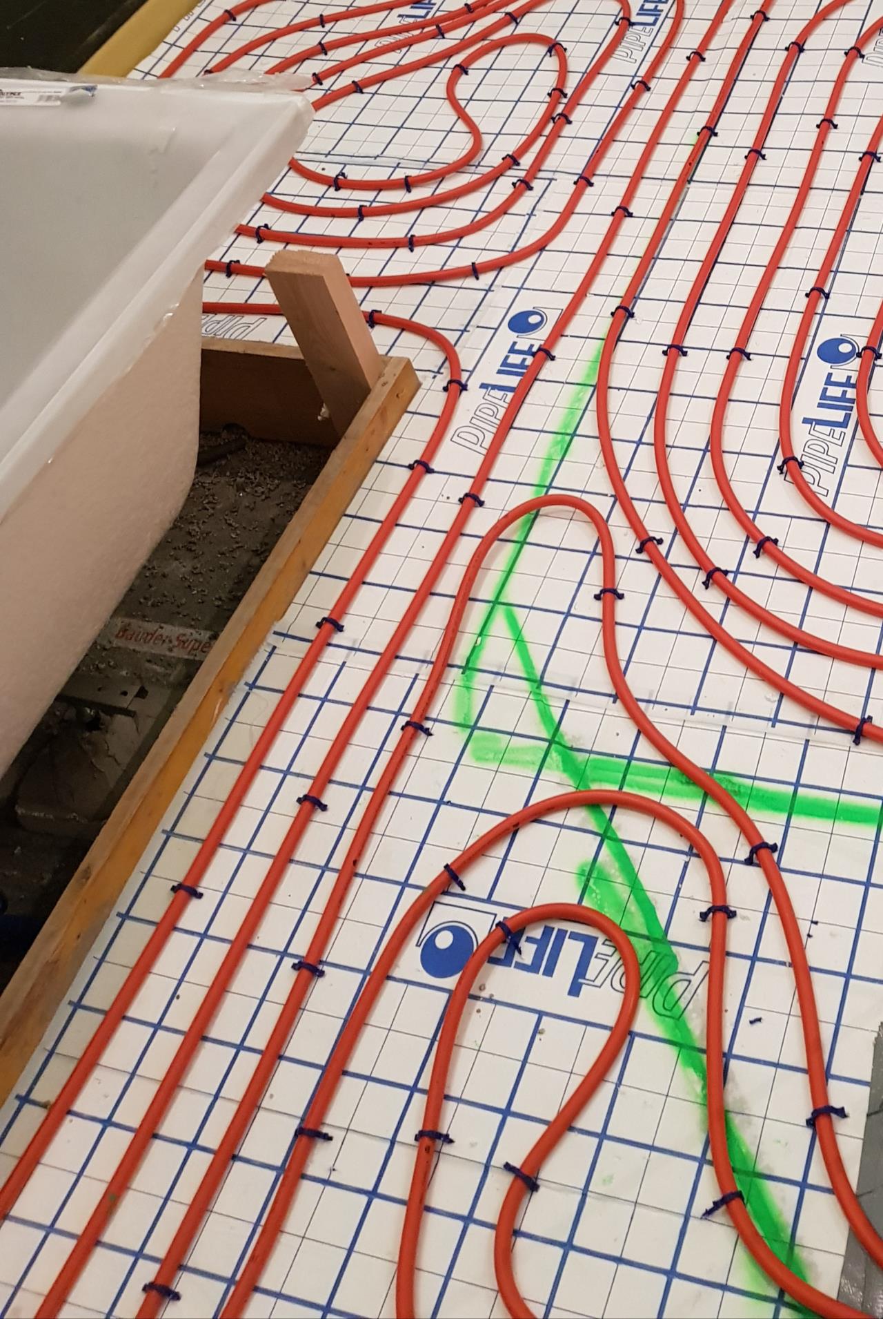

Badewannenkante ist senkrekt bündig mit Abschalung.
Oberkante Schalung = OK Estrich
Mit Ytongsteinen wird Badewanne dann im Zuge des Fliesenlegens untermauert. Ytongsteine stehen auch auf der Rohdecke.

  •  cH_rI_sI
7.1.2021  (#6)
Bei uns wurde nach dem E-Strich ein Badewannenträger aus Styropor eingesetzt. Ich kannte bisher auch nur Ytong und dachte das Styropor heutzutage Standard ist... Oder ist das nur eine günstigere Lösung als das Ganze mit Ytong zu Mauern?

  •  MrCrabs
7.1.2021  (#8)
Hängt von der Badewanne ab, es gibt auch Wannen die haben noch einen Fliesenvorsprung oben beim Rand oder einen schmalen Rand, je nach Hersteller und Modell.
Danach richtet sich dann die Untermauerung oder Styroporträger.
Darum sollte vor der Schüttung das Wannenmodell fixiert werden um die Einbausituation zu klären.

Ich habe ausserdem alles doppelt abgrdichtet, ich hab schon vor der Schüttung eine dichte Ebene, da Holzriegel.
Und die Abdichtung der Wanne ist mit den Anschlussbändern gemacht worden, die dann im Zuge der Fliesenlegearbeiten in die Abdichtung eingespachtelt wurden.
Und wo soll da jetzt was falsch sein?

Kannst du das von dem kleinen Bildausschnitt sagen? Gratuliere dir zu deinen hellseherischen Fähigkeiten :)

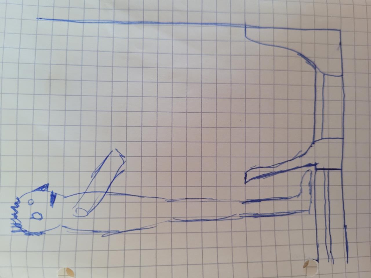

8.1.2021  (#21)
MrCrabs schrieb:
MalcolmX schrieb:
Dann schafft man aber nicht, den Wannenboden bündig mit dem Fussboden hinzubekommen oder?
Das ist uns sehr wichtig da es viel leichter zum rübersteigen ist.
Wenn man vom Wannenrand "überhängend" zum Boden geht verbessert das auch sehr die Möglichkeit einzusteigen.
Ich wundere mich dass diese beiden Details nicht längst Standard sind...
Der Wannenboden ist genau auf 0,00
Das schafft man eigentlich nur, wenn man die Wanne auf die Rohdecke setzt.
Der Einstieg in die Wanne ist sehr angenehm dadurch, dass stimmt.
Wie meinst du das mit dem Überhängend?
2021/20210108428493.jpg
ok die Skizze ist lächerlich schlecht aber zeichnen kann ich nicht wirklich 😅
Hab ich schon so gesehen aber ich weiss nicht wie man das technisch so löst.
