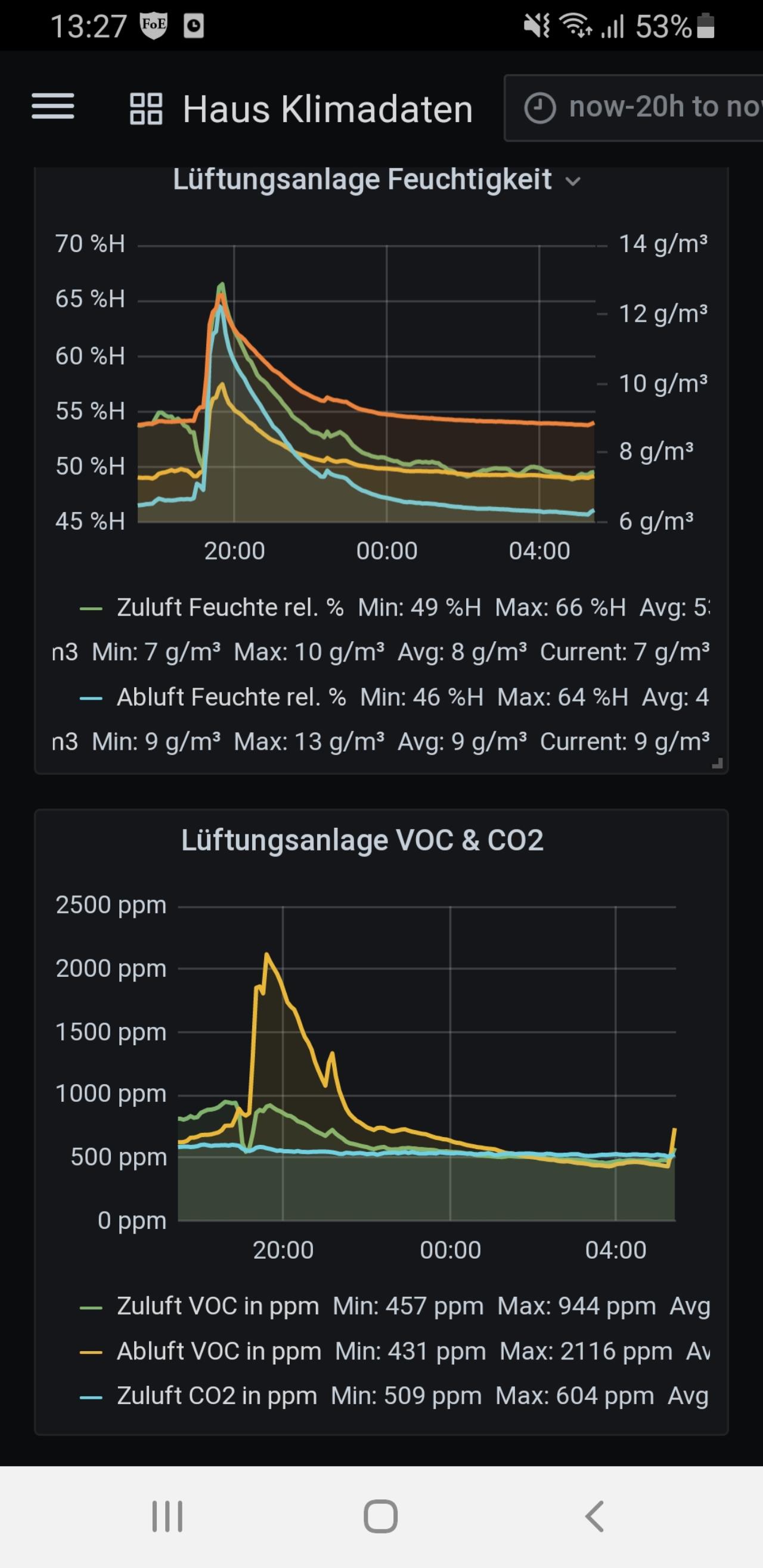

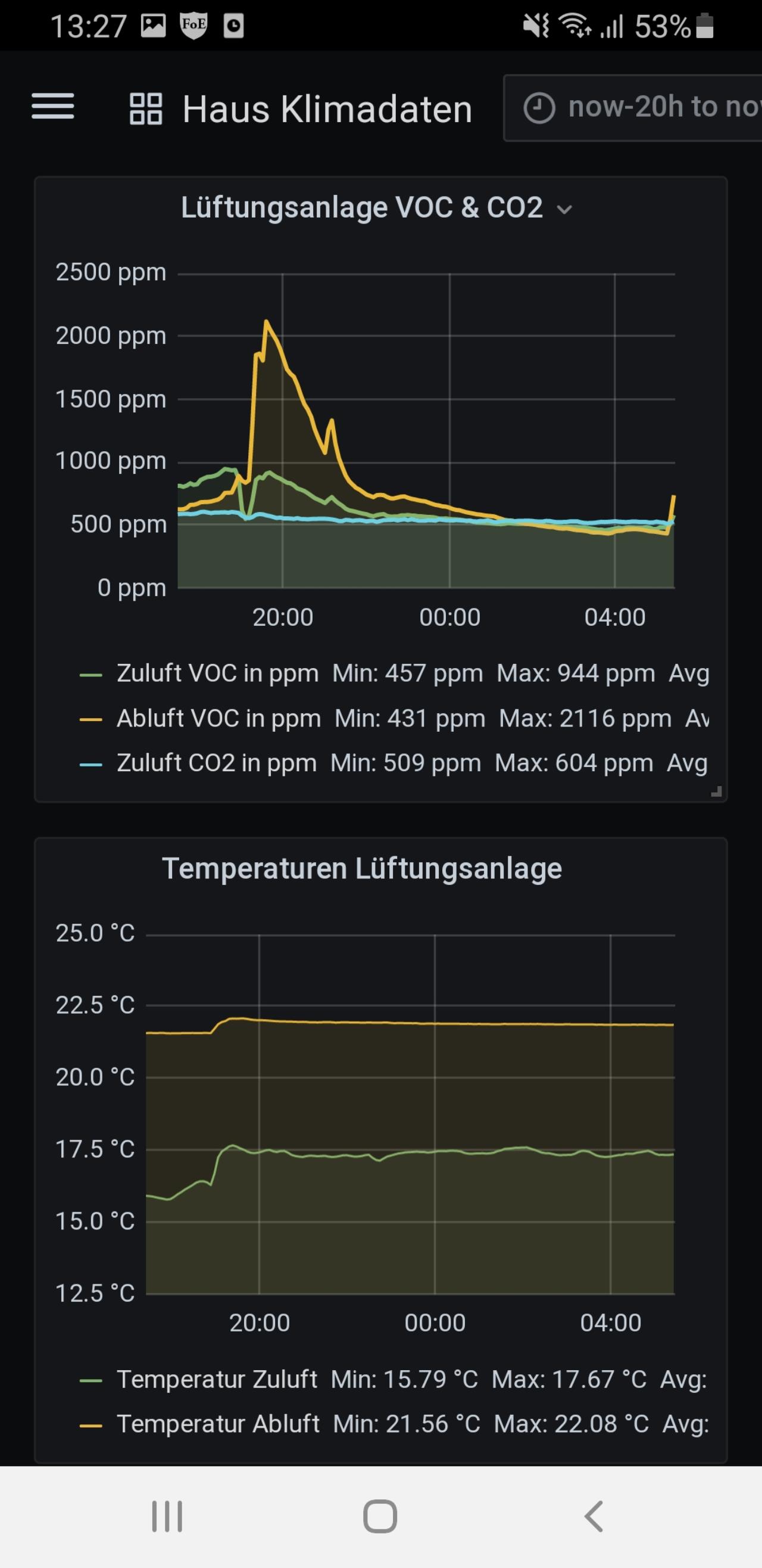

Ich finde das meine Poloplast mit Rotationswärmetausch echt toll läuft. Baucht keine vorwärmung. Ja leichte Leckagen hat man. Das sieht man bei meine Voc Fühlern. Wenn die Abluft steigt, steigt auch minimal die Zuluft. Aber egal. Es stinkt nicht und ist minimal. Dafür.ist die Rückfeuchtung sehr gut. Nachm Baden und Duschen geht die echt stark hoch und bleibt länger. Hab hier dazu sehr interessante Grafana logs(akutell). |
