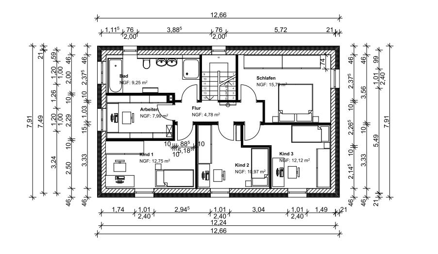

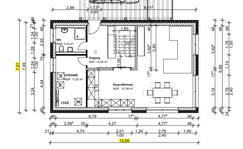

Wir (meine Familie und ich) haben vor Weihnachten den Bauantrag eingereicht und wollen so ab März/April mit dem Bau unseres Hauses beginnen. Wir haben ein Grundstück mit 700 m² in Sachsen (Deutschland) gekauft und wollen darauf ein Haus mit 2 Vollgeschossen und Satteldach errichten. Das Dach wird eine Neigung von 35° und fast perfekte Südausrichtung haben, sodass ideale Voraussetzungen für PV geschaffen werden, wenn dafür Geld übrig bleiben sollte. Außerdem soll in dem unausgebauten Kaltdach etwas Stauraum für den Kellerinhalt unserer jetzigen Mietwohnung entstehen.
Hier die Grundrisse von
EG
2021/20210103361522.png
OG
2021/20210103921797.png
Die Grundrisse enthalten noch kleine Fehler bei der Bemaßung und die meisten Möbel sind als Platzhalter zu verstehen.

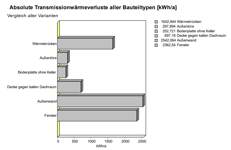

Hier ist die Wärmeschutzberechnung:
https://www.directupload.net/file/d/6002/u9afl7b6_pdf.htm
Einen Energieausweis gibt es noch nicht, weil im Zuge der GEG Umstellung in Deutschland erst ab Mai wieder Energieausweise ausgestellt werden können … Software Probleme und so 🤣
Bei der Wärmeschutzberechnung ist eigentlich wirklich nur der Teil zum mittleren U-Wert brauchbar. Alles andere wurde viel zu konservativ nach Norm gerechnet.
Noch ein Hinweis: für den Architekt ging es bei dem Nachweis primär um die Erfüllung des geforderten HT' (0.19 müssen es bei meinem Haus sein). Im Zuge der Ausführungsplanung werden sich einige Aufbauten evtl. noch ändern, weil dann eine detaillierte Wärmebrückenberechnung erfolgt. Der Gesamt HT' wird aber wenn dann nur besser.
Bei meiner raumweisen HLB komme ich übrigens auf einen HT' von 0.189.
3.1.2021  (#3)
mampfgnom schrieb: Hier ist die Wärmeschutzberechnung:
Ich habs mir kurz durchgesehn, da wurden ja Hausnummern eingesetzt. 30 cm XPS unter der Bodenplatte ist sicher overkill, die Fenster sind mit einem U-Wert von 0,84 W/(m²K) schlecht. Die Wärmebrücken sollten bei deinem Grundriss gegen Null gehen, einzig bei den Fenstern. Könntest du aber mittel Vorderwandmontage auch stark minimieren. Aber in der enthaltenen Grafik sieht man eh wo Einsparungen möglich bzw. eine Verbesserung sinnvoll wäre.

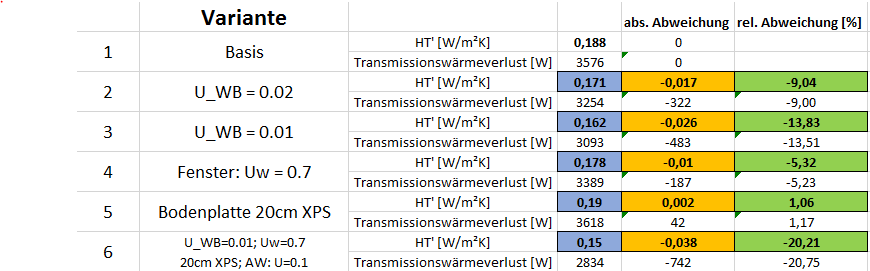

Ich habe mal etwas gespielt und an den von dir identifizierten Stellschrauben gedreht. Das kam raus:
2021/20210104446607.png
Variante 1:
Wie in der Wärmeschutzberechnung
Variante 2:
Wärmebrückenzuschlag von 0,04 auf 0,02; sonst wie Basisvariante.
Variante 3:
Wärmebrückenzuschlag von 0,04 auf 0,01; sonst wie Basisvariante.
Variante 4:
Fenster mit Uw=0,7; sonst wie Basisvariante.
Variante 5:
Bodenplatte nur mit 20cm XPS gedämmt; sonst wie Basisvariante. Macht einen U-Wert von 0,12 statt 0,1 für die Bodenplatte.
Variante 6:
Fenster mit Uw=0,7
nur 20cm XPS unter die Bodenplatte
Außenwand mit 24cm T14 Ziegel + 24cm Neopor 032 --> U-Wert 0,11 angenommen
Auswertung:
Wie zu erwarten, schlägt sich ein Absenken des Wärmebrückenzuschlags direkt auf HT' nieder.
Bessere Fenster mit Uw 0,7 bringen für meinen Geschmack nicht sooo viel (ca 5%) und werden sicher einiges mehr kosten. Wenn ich am Ende bei den Preisen genauer hinschauen muss, würde ich vermutlich bei den großen Fenstern in der Essecke und bei den 3 Kinderzimmerfenstern Geld in die Hand nehmen und den Rest mit 0,84ern ausstatten.
Die 10cm XPS unter der Bodenplatte kann man wirklich guten Gewissens weglassen. Am HT' ändert sich fast gar nichts.
Bei der Außenwand habe ich mal 4cm extra Neopor 032 ergänzt. Ubakus spuckt dann einen U-Wert von 0,106 aus; ich habe mit 0,11 gerechnet. Damit lässt sich noch mal gut was einsparen und es gibt 4cm mehr Platz für die Raffstores.
Das sind erst mal die Maßnahmen, die ich ableiten kann. Mal schauen, was der Architekt dazu sagt und was davon unbezahlbar ist.
Sind das in euren Augen realistische Annahmen oder ist U_WB=0,01 beispielsweise zu niedrig angesetzt? Bei WDVS WDVS [Wärmedämmverbundsystem] >20cm hatte mein Architekt schon mal Bedenken angemeldet, ob es dann mit Kleben geht. Berhan wie dick ist deine Dämmung und wie wurde die befestigt?
