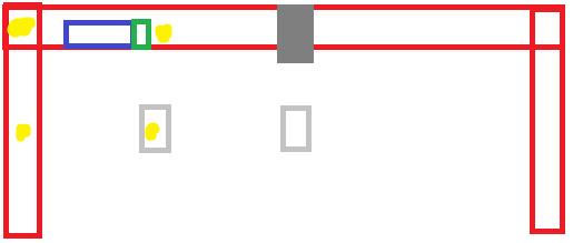

Hier eine kleine Skizze:
rot ist die Ziegelwand angedeutet (ca. 8,5m lang), grau der Rauchfang, hellgrau die 2 tragenden Säulen aus Schalsteinen und blau der Schlitz.
2020/20201017229858.png
Das ganze ist so seit das Haus vor 30 Jahren gebaut wurde. Könnte das mal zu einem Problem werden?

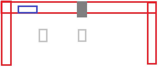

Um etwaige Missverständnisse auszuräumen:
2020/20201017796168.png
Zwischen den 2 tragenden Säulen sind die Stiegen und somit keine Decke. Der Großteil der EG-Decke stützt sich vermutlich nur an den 2 tragenden Säulen sowie an der linken und rechten Ziegelmauer ab, weiß nicht, ob man das statisch so sagen kann, aber an der Ziegelmauer mit Schlitz stützen sich vermutlich nur die ca. 4m² Decke im Viereck Mauer-Mauer-Säule ab, somit vermutlich nicht allzu viel Last, oder(sprich diese 4m² Decke stützt sich an den gelb gezeichneten Eckpunkten ab und bildet somit evtl. quasi ein Überlager über den Schlitz, sodass der Schlitzbereich nur die Ziegelsteine darüber bis zur Decke tragen muss)?
Zu den Schlitzen: es gibt den HORIZONTALEN Schlitz (blau eingezeichnet), ca. 1,3m lang und etwa 15cm tief sowie anschließend VERTIKAL einen Schlitz ca. 20cm breit (grün eingezeichnet) mit dem horizontalen also 1,5m gesamt). Der vertikale Schlitz geht wohl vom Bad im OG gerade runter in den Keller und trifft sich eben im EG mit dem horizontalen Schlitz (T-Stück).
Wurde vor 30 Jahren von einem Baumeister so gebaut, wenn das auch nur annähernd bedenklich ist, frage ich mich, wieso man das so bauen würde.
Aber nochmals meine Frage, wenn es problematisch wäre, was könnte da schlimmstenfalls passieren?

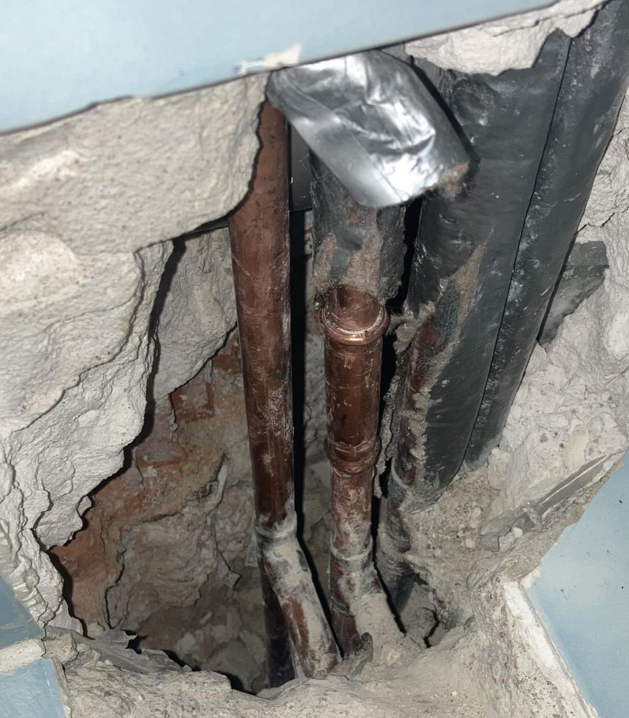

2020/20201017496434.jpg
2020/2020101766996.jpg

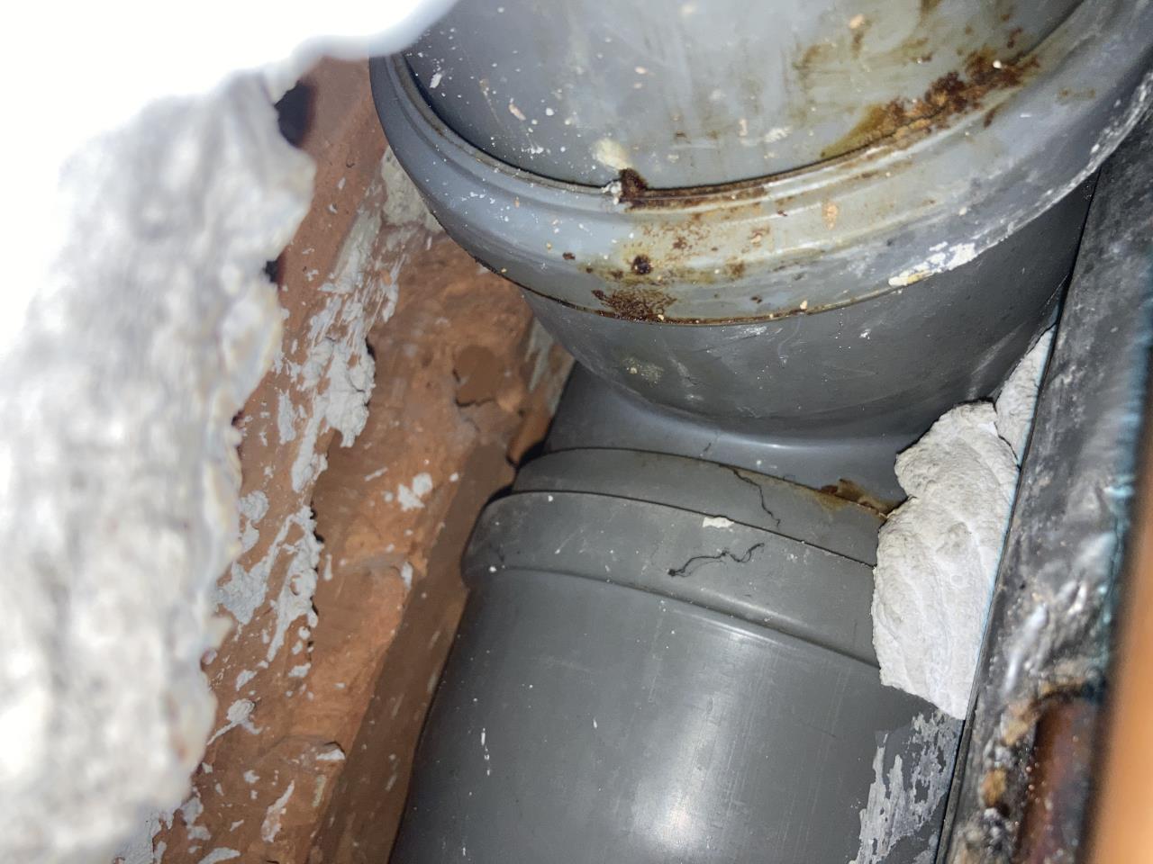

hinter den Kupferleitungen geht das Abwasserrohr in den Keller. (Vertikal)
 von links kommt das Abwasserrohr vom WC (sieht man etwas hinter dem Kupferrohr) dort wo das Kupferrohr oben hinter der Fliese verschwindet und mündet in das vertikale Abeasserrohr.

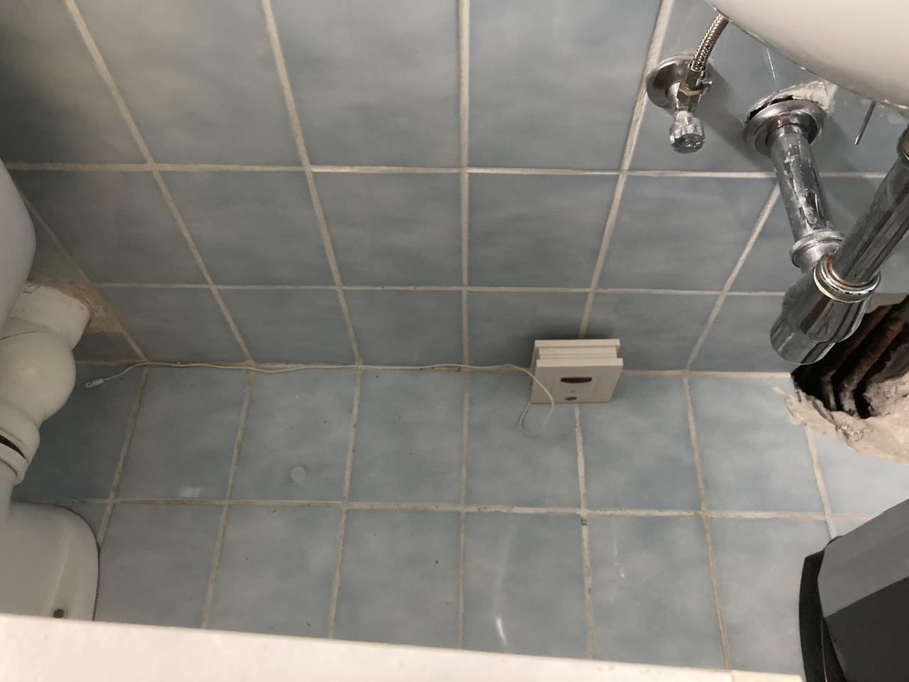

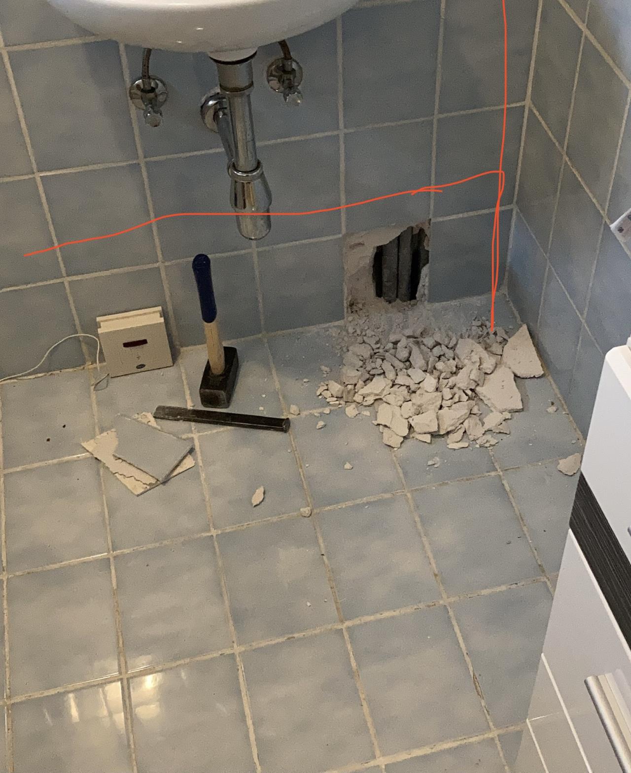

2020/20201017717752.jpg
rote Linie zeigt geschätzten Verlauf

@franzab
Warum bist du der Meinung das ungefähr auf Höhe des Siphons ein 100er Rohr liegt?
Was kommt links vom Waschbecken?
Hobbyplaner schrieb: Nach geltenden Normen  sind Schlitze bis zu einer gewissen Länge und Tiefe ohne statischen Nachweis zulässig.
Ja stimmt haben wir ja schon geklärt, 20mm unter gewissen Vorraussetzungen 30mm.

Weil links vom Waschbecken das WC ist und man hinter den Kupferleitungen das Rohr sieht (siehe Foto oben).
 Was könnte das schlimmstenfalls passieren?

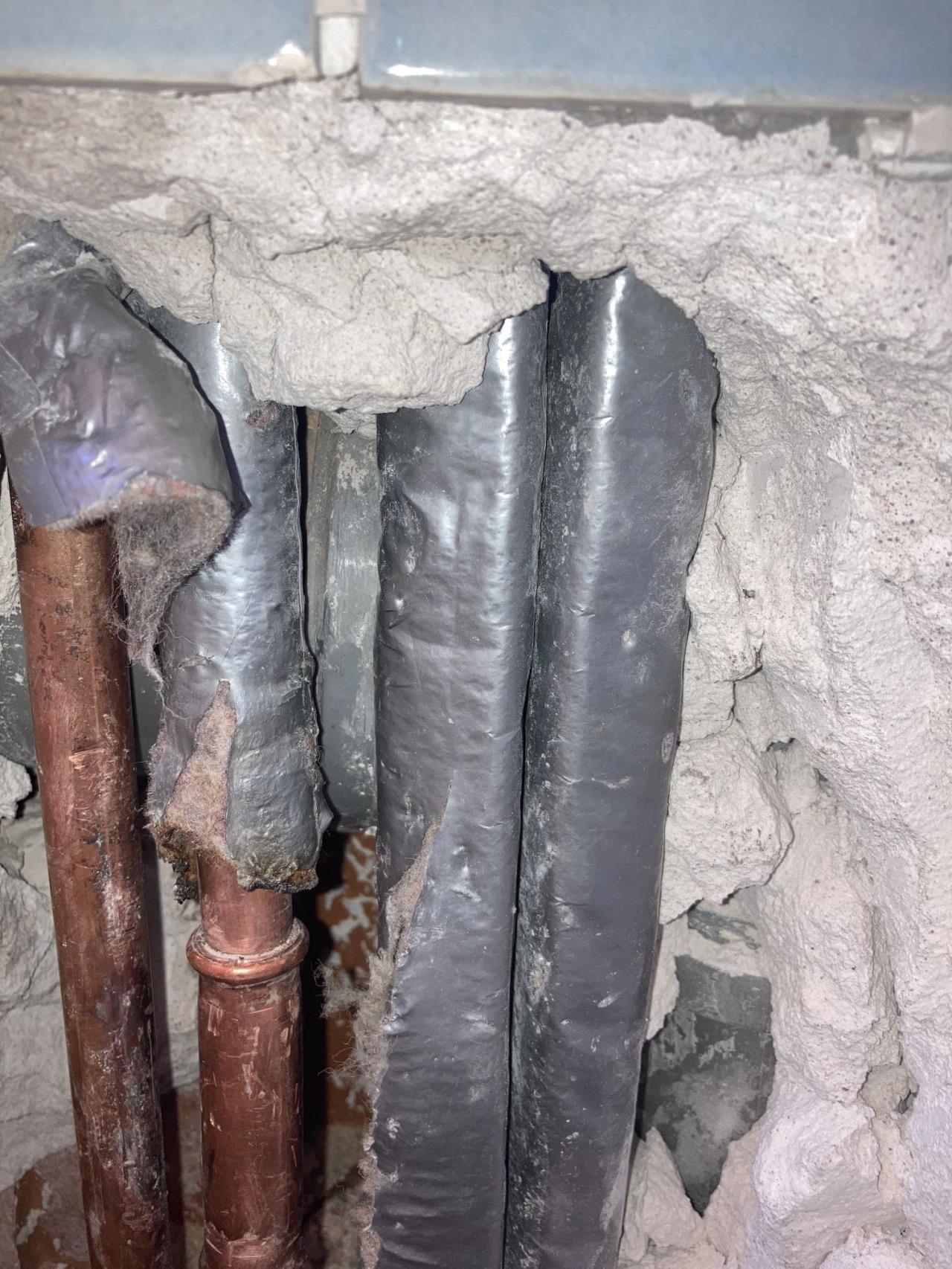

Ich kann nicht beurteilen, was das Füllmaterial derzeit ist, aber anbei Fotos:
2020/20201018611153.jpg
Der Schlitz müsste (wenn Rohr weg) ausgemauert werden mit Ziegel? Oder würde es reichen ihn mit Beton zu verfüllen? Wenn das Rohr drinnen bleibt, dann würde Quellmörtel etc. etwas bringen? Das Rohr selber kann ja keine Kraft abtragen, auch wenn es mit Quellmörtel verbunden wäre.
Über den vertikalen Schlitz (Rohr von OG in Keller) muss ich mir aber keine Gedanken machen, oder?
Nochmals meine Frage: was kann da im schlimmsten Fall passieren?

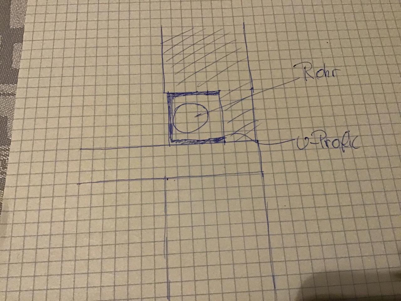

U-Profile könnte ich mir vorstellen.
alle 40 cm ein 15cm breites U-Profil welches sich über und unters Rohr schiebt.
2020/20201023705227.jpg
  •  franzab
23.10.2020  (#19)
Ok, danke. Und hinter den vertikalen Schlitz? Kann man da Mörtel "einsprühen"? Oder ist der vertikale Schlitz eher egal?
 Falls die Wand einmal an ihre Grenze käme, würde man das längere Zeit vorher durch Risse bemerken oder ging das Schlag  auf Schlag?
