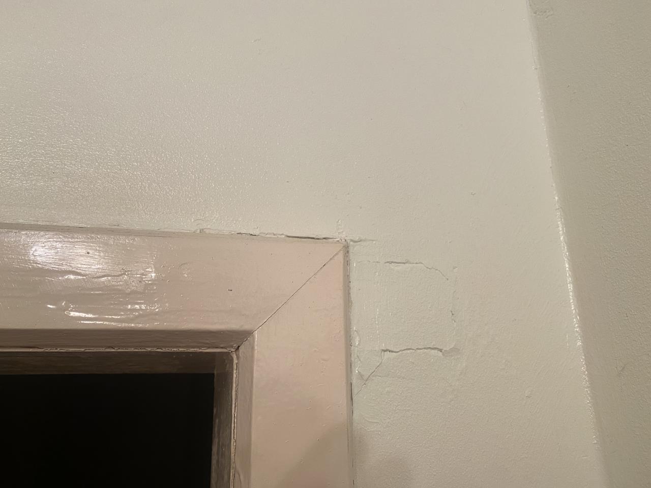

  •  michi1981
7.10.2020  (#6)
2020/20201007755548.jpg
guten Morgen,
danke für eure Antworten. Ich befürchte auch das es so sein wird . Anbei sende ich euch zwei Fotos .
sollte das so sein , könnte ich nicht einfach die seitlichen Teile rausnehmen und den oberen Teil lassen und die Türen neuen Türen kürzen ? Ob die Klinke 5 cm weiter unten ist stört mich nicht

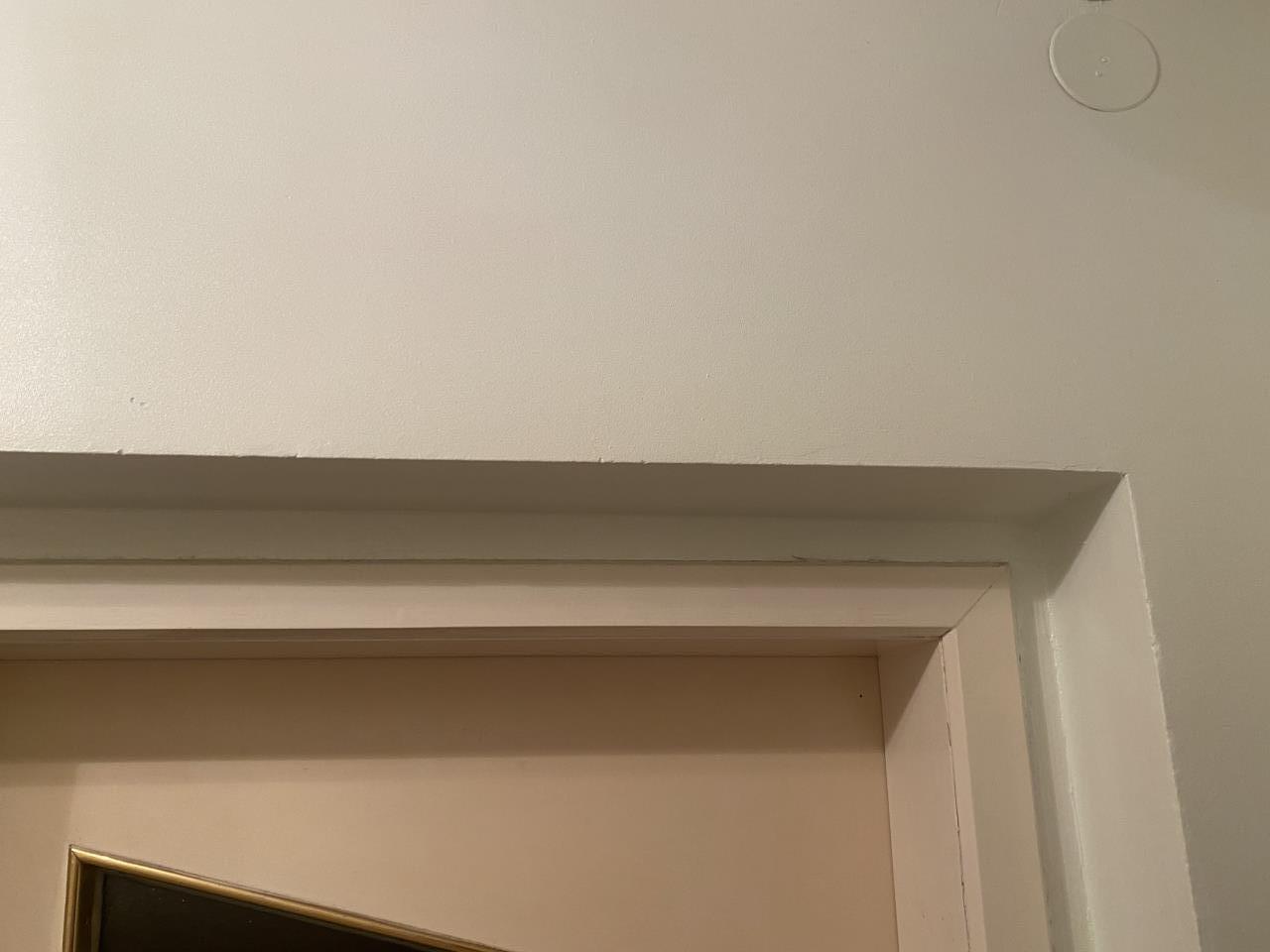

  •  michi1981
7.10.2020  (#7)
2020/20201007999109.jpg
