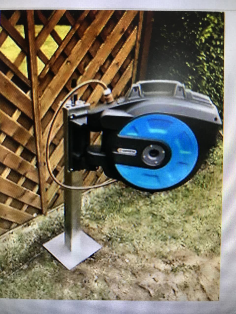

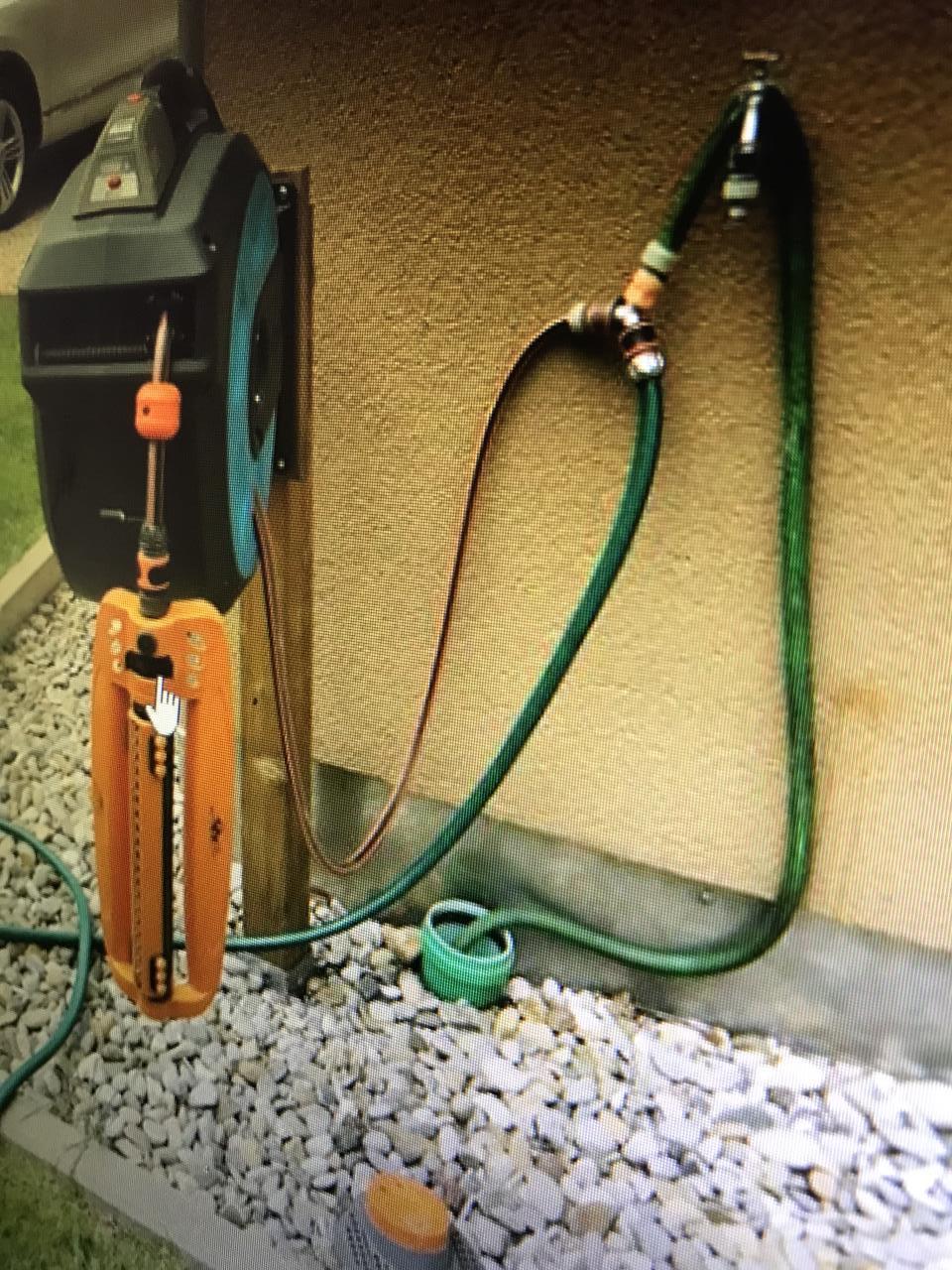

Mir ist das zu riskant eine 20kg Schlauchbox plus die Belastung beim ausziehen des Schlaches auf die Fassade zu hängen.
Bin aber generell ein "Schisser" wenns darum geht die Fassade anzubohren.
Vorallem wenn dann die Box mal ausgedient hat und eine andere Box andere Bohrlöcher hat...
Da ich aber auch eine Schlauchbox haben möchte, hab ich mich um Alternativen bzgl. der Befestigung umgeschaut.
Werde wohl einen Steher aus Holz oder Edelstahl zum Haus stellen und das ganze darauf montieren.

ich hab mir auch vor der Fassade ein verzinktes 12er Rohr einbetoniert und die Schlauchbox darauf befestigt.
Bei der Garden Schlauchbox wird dir ziemlich sicher irgendwann der Halter porös werden, und dann hast du die Löcher von dem Kunststoff Teil in der Fassade, und musst hoffen; das Gardena noch den selben Halter für die Schlauchbox mit dem selben Lochabstand anbietet.
