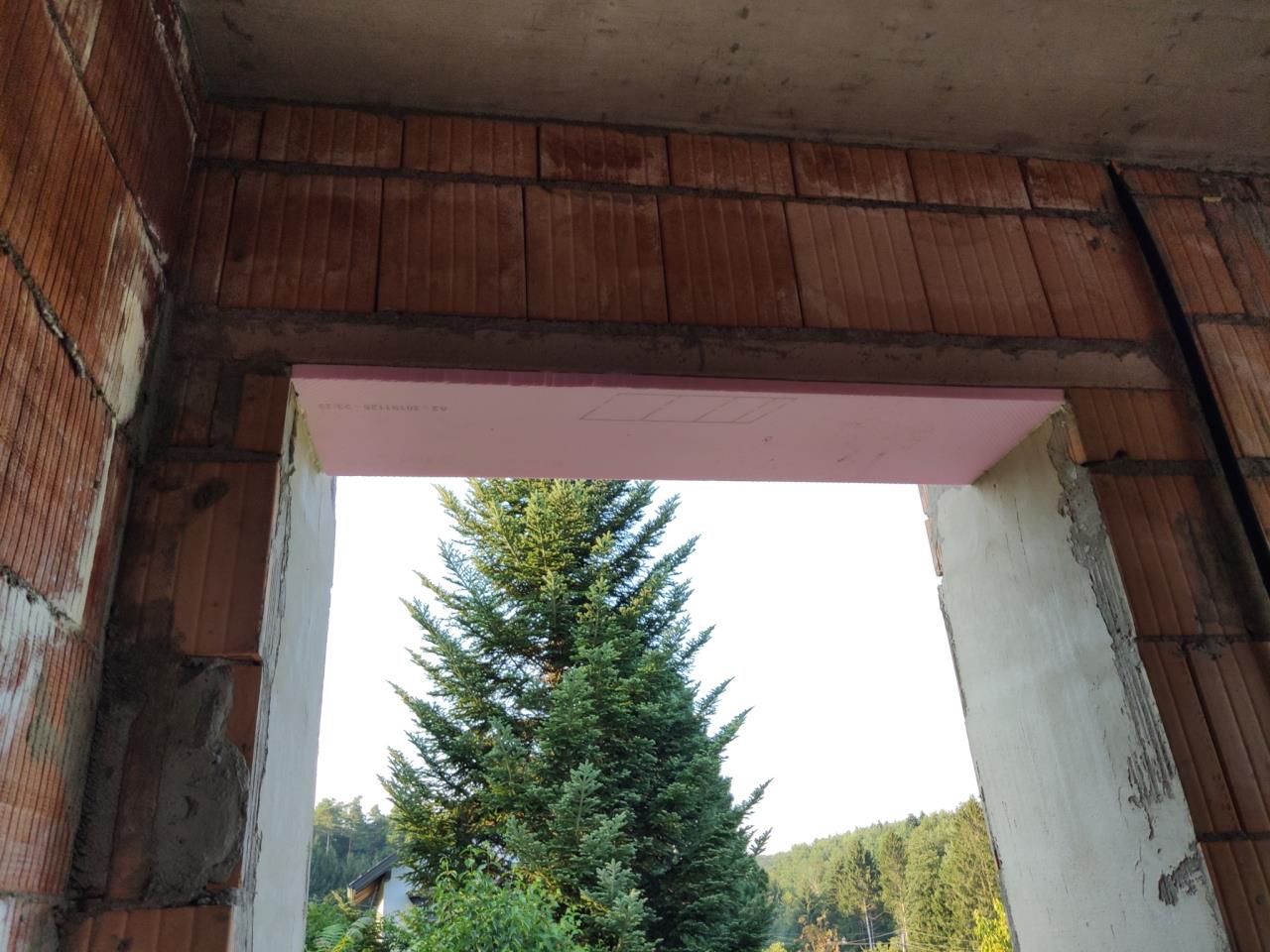

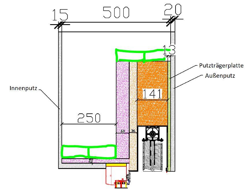

Hallo Zusammen,
nachdem jetzt hoffentlich bald mal die Fenster kommen, muss ich mich schön langsam mit der Sturzdämmung beschäftigen. Glattstrich seitlich und unten hab ich bereits gemacht, es geht jetzt um die Montage der 60 und 20 mm Platte. Würdet Ihr die mit Schaum oder Klebespachtel und zusätzlich mit Dübel befestigen? Bei der 20mm Platte geht das sowieso nicht, das sind nur die Fertigstürze drunter.
Wenn alles befestigt ist werde ich alles netzen (wenn nötig) und spachteln.
Was meint Ihr?
2020/2020072249319.jpg
2020/20200722559647.jpg
Die Zeichnung passt nicht ganz, es wird über dem Raffstore auch noch eine Dämmung Platz haben usw ... :)

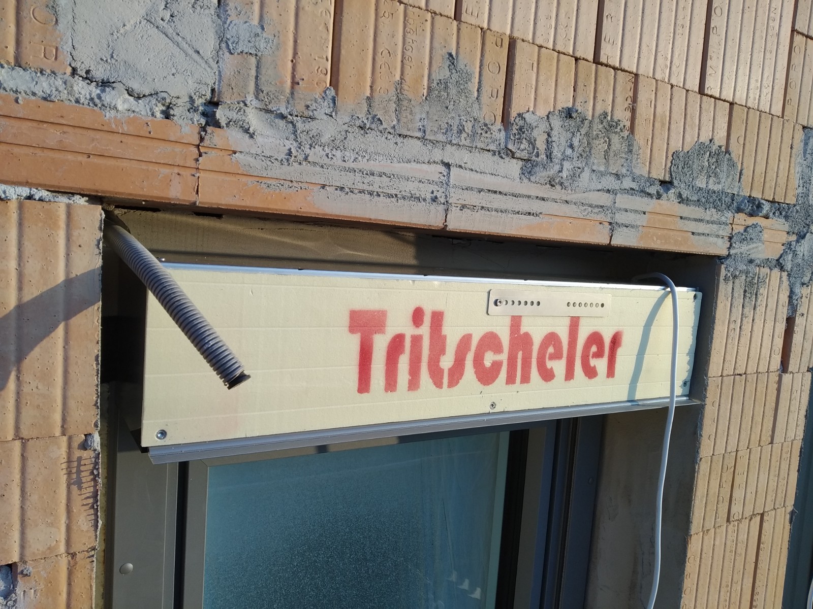

Also die Dämmung hab ich mit Capatect 190 geklebt und anschließend außen gespachtelt.
Eine Andere Frage hab ich noch die ev. auch zum Thema passt: Wie picke ich das Fassadenstyropor als Dämmung in den Spalt ZWISCHEN montiertem Rollladenkasten und Überlager? Also statische Anforderung quasi 0... Plan wäre Klebespachtel hinten und auf der Oberseite, der restl. Spalt zwischen Kasten und seitlich mit Bauschaum. Spricht da was dagegen?

Das stimmt eigentlich, und würde dann auch meine Frage der Dämmung zwischen Rollladenkasten und Sturz beantworten: Bauschaum genügt, oder? Gespachtelt werden muss natürlich außen..
6.8.2020  (#18)
Beim Bauschaum halt zumindest B1-Schaum nehmen. Ich verwende an Stellen, die ev. von Ameisen besiedelt werden könnten dann geschlossenzelligen, die Kombination mit B1 ist gar nicht mehr so oft zu finden.
Soll jetzt keine Empfehlung für Bauschaum sein, ich vermeide das Zeug weitgehend.

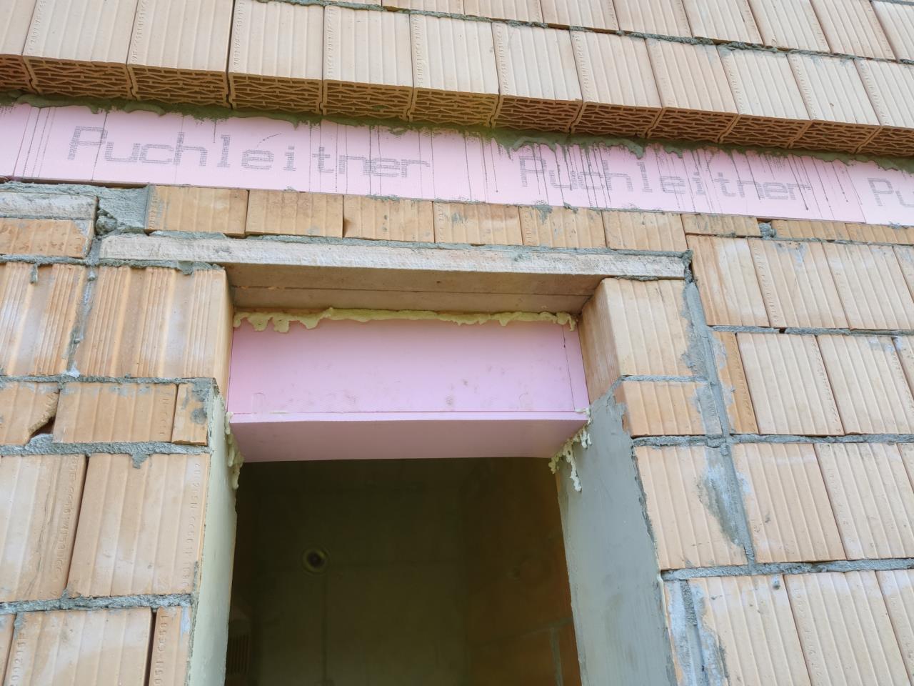

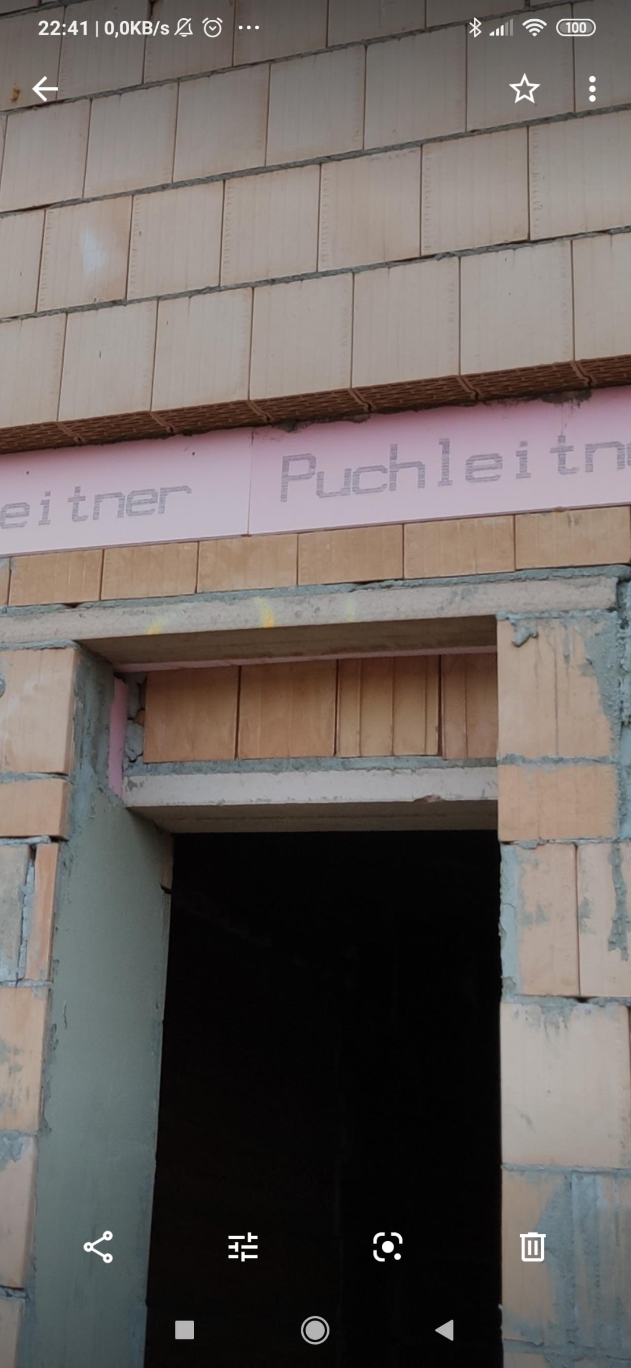

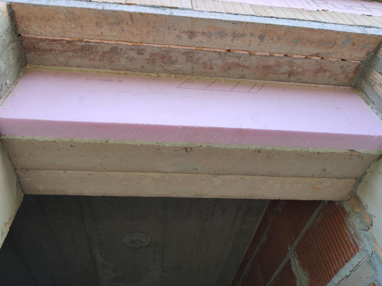

Also wir haben jetzt nach etwas hin und her mit Schaum geklebt und ich werde alles noch spachteln, die Ecken mit Gewebewinkel. Das sollte reichen. Bei den Betonstürzen hab ich die ersten paar mit Klebespachtel (aufgezahnt) geklebt und gedübelt. Allerdings bei den normalen Fensterstürzen ist ja nicht immer alles eben und dann geht dübel ja nicht, der zieht dir das zu stark hin und dann passt gar nix mehr. Und halbweg gerade und maßhaltig sollte das auch sein.
Anbei zwei Bilder wie das jetzt aussieht. ;)
2020/20200809114664.jpg
2020/20200809458798.jpg
2020/20200809542497.jpg
9.8.2020  (#20)
ManuelV schrieb: der zieht dir das zu stark hin und dann passt gar nix mehr.
Ich hoffe, du hast nicht zu dübeln versucht bevor der Kleber ausgehärtet ist?! Immer Kleben, Aushärten, dann Dübeln. Da sollte nichts uneben werden (also vielleicht 1mm).
Gegen deine Schaumklebevariante spricht aber eh nichts, sauber geworden.
  •  ManuelV
9.8.2020  (#21)
Das war auch mein Gedanke, werde nachträglich noch je zwei Dübel setzen und gut. Ansonsten gut gegangen ;)
